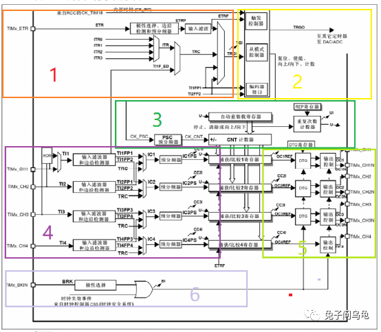

(2)高级定时器框图分析:
图1
图1高级定时器框图,可分为6部分,①时钟源选择,②控制器,③时基单元,④输入捕获,⑤输出比较,⑥刹车断路。
①时钟选择:
时钟源有:内部时钟(CK_INT),外部时钟模式1,外部时钟模式2,内部触发输入(ITRx)。具体可以看TIMx_SMCR寄存器SMS位和ECE位这里我们使用内部时钟64MHz(没使用外部晶振,系统时钟是64MHz)。
②控制器
控制器部分包含触发控制器,从模式控制器,编码器接口。触发控制器可以为片内外设提供触发信号。
③⑤时基单元和输出比较

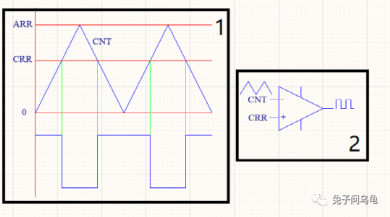

时基单元的计数模式选中心对齐模式和比较输出的比较模式选PWM模式来讲解。
首先时钟源通过预分频寄存器PSC分频得到CK_CNT,得到计数器CNT计数频率,计数器开始从0向上计数,每计一次,和CCR比较一次,当CRR>CNT, 输出高电平,反之输出低电平,计数器CNT继续计数,当计数器等于ARR值时,计数器向下计数,当计数器CNT>CCR时,输出低电平,反之输出高电平。计数器周而复始向上向下计数并不断的和CRR值比较,参考图2。
图2
实际此过程我们可以看成一个比较器,CRR作为参考电压,接到比较器同相输入端,CNT作为信号电压,接到比较器反相输入端,这样根据比较输出PWM。反之把CNT和CRR调换位置,会输出相反极性的PWM,参考图2.
计数器计数模式有:向上计数,向下计数,中心对齐计数。
比较输出比较模式:冻结,匹配时设置通道x为有效电平,匹配时设置通道x为无效电平,翻转,强制为无效电平,强制为有效电平,PWM1,PWM2。
死区发生器:
通过寄存器BDTR的位UTG[7:0]来配置死区时间,关于死区时间设置可以这篇文章:
⑥短路功能
断路功能用于电控的刹车功能,可以通过寄存器BDTR的BKE位使能断路功能,BKP位设置断路输入引脚的有效电平
④输入捕获
输入捕获可以对输入的信号的上升沿,下降沿或者双边沿进行捕获,常用的有测量输 入信号的脉宽和测量 PWM 输入信号的频率和占空比这两种。
输入捕获的大概的原理就是,当捕获到信号的跳变沿的时候,把计数器 CNT 的值锁存 到捕获寄存器 CCR 中,把前后两次捕获到的 CCR 寄存器中的值相减,就可以算出脉宽或者频率。如果捕获的脉宽的时间长度超过你的捕获定时器的周期,就会发生溢出,这个我 们需要做额外的处理。

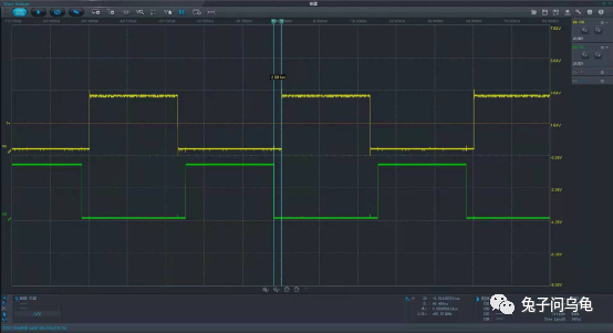

(4)程序烧录验证:图3是一对PWM互补输出波形。
图3
