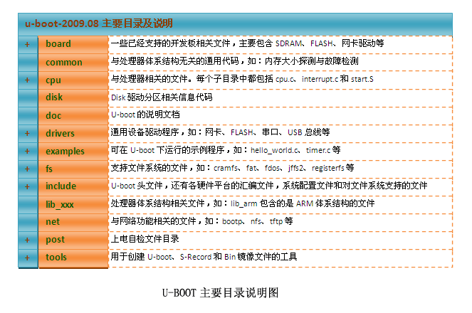

【1】目录结构
u-boot-2009.08在mini2440上的移植(一)

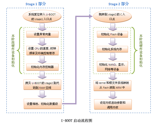

【2】启动流程
