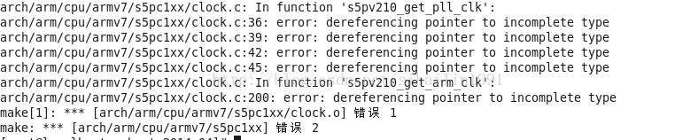

如今运行  make all  编译 u-boot.bin 和 u-boot-spl.bin,可是编译错误:

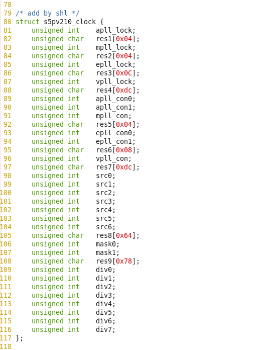

   在clock.c的 s5pv210_get_arm-clk中使用了samsung_get_base_clock这个宏和相关的寄存器,由于之前我们的时钟代码是用汇编实现的。所以我们在arch/arm/include/asm/arch-s5pc1xx/clock.h来定义这些寄存器:

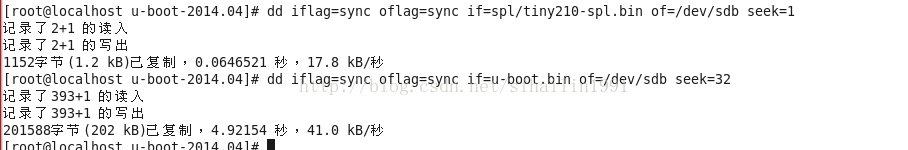

       有201588B,换成块大小201588/512 =393 我们须要改动 u-boot-spl.bin 中的 BL2 拷贝函数copy_bl2_to_ram,其定义在 u-boot-2014.04/board/samsung/tiny210/tiny210.c 将拷贝大小改为 400,拷贝 400 块,保存后再次运行  make all.使用dd命令烧写到sd卡中:

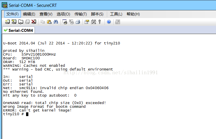

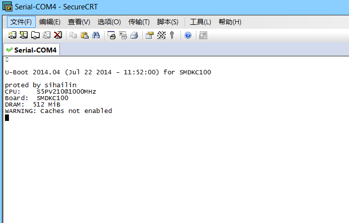

打开串口终端。选择从sd卡启动,令人兴奋的事情发生了:

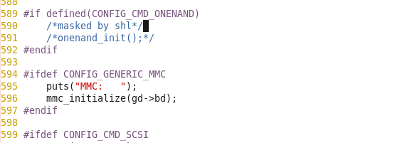

可是却卡在这里不走了。通过跟踪代码发现,在 board.c 中的 board_init_r 函数调用了 enable_caches。如今已经能够使用 puts、 printf等函数了,我们能够通过信息打印来推断程序卡在哪里了。
一路调试下去。终于发现程序卡在
onenand_init 里:
这个宏 CONFIG_CMD_ONENAND 在 tiny210.h 中定义。我们的 tiny210 开发板没有 onenand,所以将这个宏屏蔽掉:

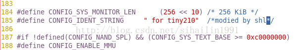

另外,另一些和单板相关的信息,我们能够改动一下,改动 tiny210.h

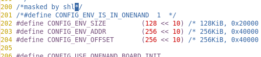

与 onenand 相关的,我们查看 u-boot-2014.04/common/Makefile,看下 env_onenand.c 是怎么被编译进u-boot.bin 的是因为定义了 CONFIG_ENV_IS_IN_ONENAND 这个宏,这个宏在 tiny210.h 中定义,我们将它屏蔽掉:
可是编译,还是出错:
我们查看 u-boot-2014.04/common/cmd_nvedit.c说明必须指定环境变量保存位置。我们能够将环境变量保存到 SD 卡或 NAND,可是如今还没移植好,所以先临时将 CONFIG_CMD_ONENAND 和 CONFIG_ENV_IS_IN_ONENAND 这 2 个宏打开,然后在 board.c 中屏蔽 onenand 初始化代码。
再次编译,成功。
因为这次的改动仅仅针对 u-boot.bin。对 u-boot-spl.bin 没有影响。因此能够仅仅烧写 u-boot.bin 到 SD 卡的扇
区 32。

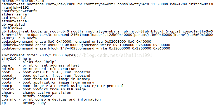

  好了,移植了这么久。控制台最终能够看到效果了。试试主要的u-boot命令可不能够用:
    弄了这么多天,最终有了效果,之后的事情就是在这基础上进行完好了。
