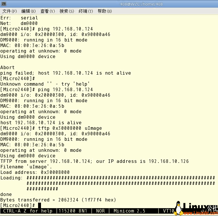

到此,DM9000已经能初始化了,但是使用ping命令时,串口一直打印 'raise: Signal # 8 caught',下一步直接将该打印语句注释掉,经测试没有影响。
3.3 arch/arm/lib/eabi_compat.c
int raise (int signum)
#ifndef CONFIG_MICRO2440
        printf('raise: Signal # %d caught/n', signum);
#endif
        return 0;
【说明】
到这一步后可以ping通,但是总是出现了一个'could not establish link'的提示。按照下一步修改,这样修改的结果是第一次不能ping通,需使用Ctrl+C结束,以后即可ping通并使用tftp下载。
