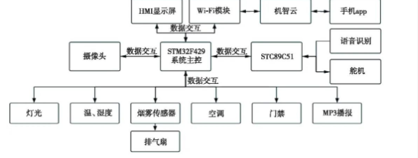

系统整体结构设计
智能仓库系统通过各类传感器采集实时信息,经由主控芯片进行数据处理后传送至联网芯片,通过和云端服务器之间的数据交互,实现系统的联网。
系统分为三大模块:
①数据采集:使用DTH11采集温湿度、烟雾传感器检测是否出现烟雾、舵机或热释电传感器检测门禁信息。
②数据处理:使用STM32F429作为系统的主控芯片,通过串口与其他部分进行数据交互,实现系统的智能化。
③数据上行与下发:主控芯片处理数据并执行相应操作,将数据上报至HMI显示屏,并通过Wi-Fi发送至机智云平台,平台在收到数据后进一步将数据发送至app。主控芯片在接收到操作指令后通过串口控制外设。
系统整体结构如下所示:

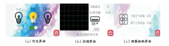

STM32F429IGT6主控芯片HMI串口屏设计的人机互动界面共7个页面,每个页面实现不同的功能,包括有解锁界面、系统界面、灯光界面、温湿度及空调界面、烟雾检测界面、图像识别界面、人脸识别界面。部分界面效果截图如图2所示。

1) 显示屏功能测试
HMI显示屏功能测试结果显示灯光界面工作稳定,点击3个开关可以稳定控制放置在不同地方的3盏灯,STM32接收到HMI显示屏的指令后将结果实时上报至机智云,灯光状态的改变也能实时反馈至app端。
温、湿度及空调界面工作稳定,程序设定每隔50 ms采集一次数据。经测试,HMI显示屏在接收到温湿度数据后将其转换成曲线图的形式以显示变化趋势,同时在app端也可以查看到实时采集的温湿度信息。
烟雾检测界面工作稳定,设定每隔500 ms烟雾传感器检测一次当前的空气状况。点燃一根火柴,烟雾传感器下方的指示灯亮起说明检测到烟雾,排气扇自动打开,播放语音警报,此时显示屏上显示检测到的烟雾数值及排气扇的工作状态。待烟雾散去后系统自动关闭。

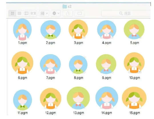

在Python中对程序进行测试,OpenMv在串口接收到特定的指令后会打开摄像头并截取当前摄像头拍摄到的画面,之后分别计算当前所拍摄的人脸和人脸图像库中人脸样本的特征差异度,最后在人脸样本中挑选出一张人脸差异度最小的,即为最接近的人脸,判断完成之后OpenMv会通过串口将所识别的结果发送至主控的串口,从而实现数据互通。

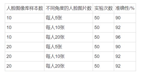

本设计中主要有2个参数影响人脸识别准确性和耗时,一是人脸图像库中不同人脸的数量,下图是样本数为15人的脸图像库;二是每个人的不同角度人脸图片的张数。具体的实测数据如下所示:
pYYBAGKDEWiAKVWaAAPmwxDEJrg733.png?imageView2/2/w/550
人脸图像库
poYBAGKDEXGAEJozAACKsiSF6jE603.png?imageView2/2/w/550
人脸识别测试数据
通过实测,本设计中的人脸识别,可以很好地完成预期任务,具有较高的准确性,在一般的日常使用中基本不会判断错误,但是对光线有一定要求,过亮或过暗都会影响识别的准确率。

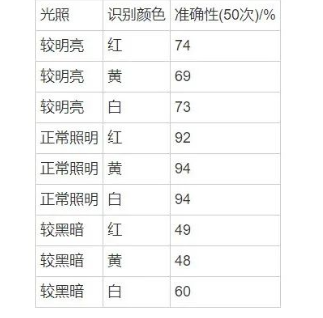

自动分拣功能测试。由于设计中的自动分拣功能主要依据颜色识别来实现,因此颜色识别的正确率决定了自动分拣功能是否正常。将装置放置在不同光照强度的环境下测试颜色识别及自动分拣功能的稳定性,测试结果如下表所示。
