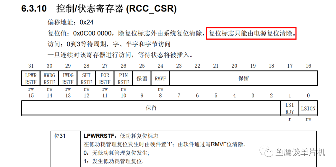

引起程序复位的原因有很多种,比如上电、掉电,那么如何看是否由看门狗引起的呢?有个寄存器是可以看到具体原因的,比如stm32f1 (其他的可以自己查手册)
bb1487e0-ee17-11ed-90ce-dac502259ad0.png?imageView2/2/w/1000
代码实现:
hw_cpu_reset_flag_t hw_cpu_reset_get(void)
    hw_cpu_reset_flag_t temp = {.value = 0};// 自定义的一个结构变量,方便使用
    if(RCC_GetFlagStatus(RCC_FLAG_PORRST) != RESET)
       temp.flag.power = 1;
    if(RCC_GetFlagStatus(RCC_FLAG_LPWRRST)!= RESET)
       temp.flag.low_power = 1;
    if(RCC_GetFlagStatus(RCC_FLAG_PINRST) != RESET)
       temp.flag.pin_reset = 1;
    if(RCC_GetFlagStatus(RCC_FLAG_SFTRST)!= RESET)
       temp.flag.software_reset = 1;
    if(RCC_GetFlagStatus(RCC_FLAG_IWDGRST) != RESET)
       temp.flag.independent_dog = 1;
    if(RCC_GetFlagStatus(RCC_FLAG_WWDGRST)!= RESET)
       temp.flag.window_dog = 1;
    RCC_ClearFlag();//清除RCC中复位标志
    return temp;
