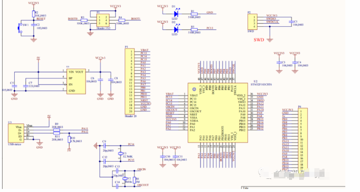

常见的单片机最小系统为单片机能独立运行程序及控制外围电路的最简单电路,主要由单片机、晶振电路、复位电路三部分构成。Stm32f103c8t6也不例外,构成最小的运行电路也需要以上三部分。
Stm32f103最小系统板原理图如下:

二.最小系统电路
Stm32单片机最小系统电路有单片机、晶振电路、复位电路。

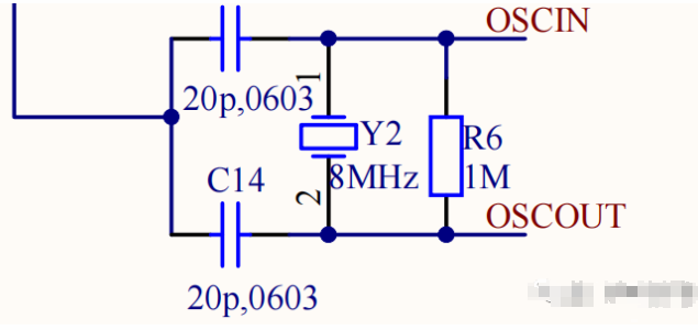

(1)主时钟晶振
Stm32单片机内部自带一个8MHz的RC时钟,在符合设计需求的情况下,可通过程序在初始化时钟函数内,选择采用内部时钟。
外部主时钟晶振主要作为供单片机内核的时钟源,官方推荐晶振电路主要参数如下:
poYBAGNyCXeAT3yTAAE-5AYZFPQ261.png?imageView2/2/w/1000
Stm32单片机外部晶振为4-16MHz,常用8MHz,电路图如下:

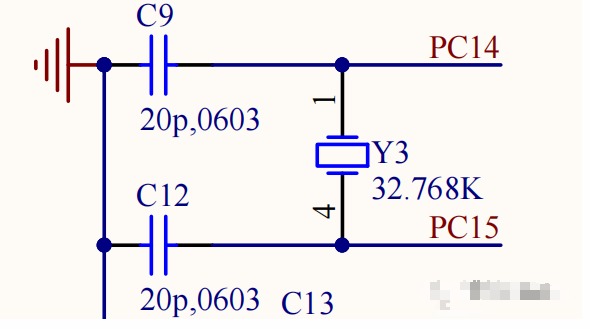

(2)RTC时钟晶振
同样,RTC时钟在符合设计需求的情况下,可选用内部自带的40kHz RTC时钟。外部晶振32.768KHz主要作为单片机内部RTC时钟的时钟源,电路图如下:
pYYBAGNyCZeAJKFJAABnyOaolvw846.png?imageView2/2/w/1000

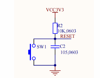

3. 复位电路
复位电路由RC电路及按键构成,10k电阻及1uF电容组成的RC电路;stm32单片机复位引脚为低电平有效,复位电路的作用是使单片机复位引脚在上电时,确保复位引脚至少有1ms以上的低电平状态。复位按键的作用是当按键按下,复位引脚的被拉至低电平,单片机触发复位。
pYYBAGNyCaOAfG2YAAA1FMymkYs884.png?imageView2/2/w/1000

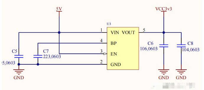

1. +5V转3.3V稳压电路
稳压电路的作用是将输入的+5V电源降压到+3.3V,给单片机最小系统电路供电。
pYYBAGNyCbSAUkEyAAB-ZJuB9fY661.png?imageView2/2/w/1000

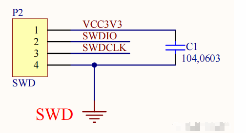

3. SWD烧录接口
SWD接口为单片机的程序烧录、软件调试接口,使用ST-Link、或者JLink可通过SWD接口进行程序烧录或调试。
pYYBAGNyCdSAQURSAABILVTy9bY680.png?imageView2/2/w/1000
