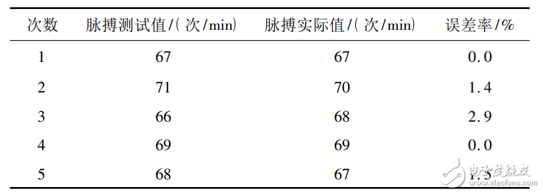

为了验证系统的性能,对系统进行了测试。首先,被检测人员配戴系统,按下电源开关,可以看到WiFi模式上的红色指示灯亮,表明WiFi模块正常工作。当绿色指示灯闪烁一下时,表明数据发送了一次。数据通过WiFi模块发送到指定的网页服务器上,通过电脑或者手机登陆网页,即可实时查看脉搏情况。系统测试效果如图3所示。脉搏参数测试如表1所示。
图3   系统测试效果
通过图3和表1可以看到,测试的脉搏信号,与正常的脉搏信号基本一致,误差很小。同时,能够直接观察每分钟的脉搏次数,当次数超过一定的阈值时,发出报警。测量脉搏信息可以长时间保存,登录网址即可查看脉搏跳动的历史记录,有利于疾病的检测与预防。
表1脉搏参数测试
