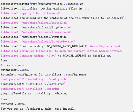

设置好交叉编译环境后就可以开始安装了:
执行./autogen.sh
执行./autogen.sh之后可能会有上述信息出现,但是我的机器上灰常不给力,只是显示出其中几行信息,一开始以为是出错,但是最后还是移植成功,证明这步就算只出现几行信息并无多大关系。

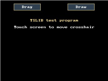

如果移植成功:
cd /usr/local/tslib/bin
./ts_calibrate    校准触摸屏
./ts_test         测试触摸屏
