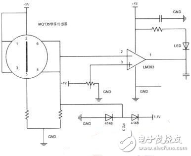

  气体传感器:烟雾浓度测量系统采用MQ135气体传感器,该传感器具有低成本、长寿命、高灵敏度等特点。当货仓环境烟雾浓度过高时,传感器的电导率会随着污染浓度的变大而变大,因此根据这一特性就能对当前环境的污染度进行测量,通过无线传送数据给主机后,主机就能实时掌握货箱内的烟雾浓度情况,同样在输出端口接两个二极管起保护作用。硬件电路图如图所示。

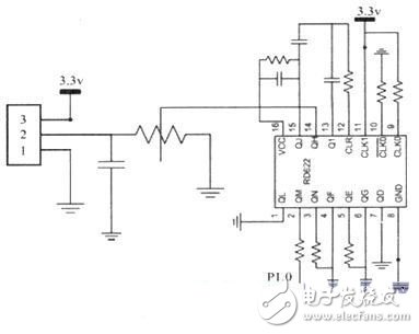

  红外传感器:红外防盗报警采用RD-622热释电红外线传感器作为报警电路的主要器件,如图所示。该传感器具有高灵敏度和优越的信噪比以及对温度变化的高稳定度。结合 BIS0001红外传感信号处理器,该电路能很好地实时监控货仓内是否有人员活动,同时该系统通过软件设置了两种模式,一般模式和防盗模式,当人离开货仓时即可以启动防盗模式,当人要从货舱内搬运货物,司机只需启动一般模式即可。
