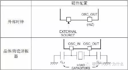

我们通常所说的 “片内时钟”, 是不是实际上片内根本没有晶振, 是有RC 振荡电路
由图可以看出系统时钟的供给可以有3种方式,HSI,HSE,PLL。如果选用内部时钟作为系统时钟,其倍频达不到72Mhz,最多也就8Mhz/2*16 = 64Mhz。
如果使用内部RC振荡器而不使用外部晶振,请按照如下方法处理:1)对于100脚或144脚的产品,OSC_IN应接地,OSC_OUT应悬空。
2)对于少于100脚的产品,有2种接法:
i)OSC_IN和OSC_OUT分别通过10K电阻接地。此方法可提高EMC性能。
ii)分别重映射OSC_IN和OSC_OUT至PD0和PD1,再配置PD0和PD1为推挽输出并输出‘0’。此方法可以减小功耗并(相对上面i)节省2个外部电阻。

STM32单片机的时钟可以由以下3个时钟源提供:
1、HSI:高速内部时钟信号STM32单片机内带的时钟 (8M频率), 精度较差
2、HSE:高速外部时钟信号,精度高。
来源:i. HSE外部晶体/陶瓷谐振器(晶振); ii.HSE用户外部时钟
3、LSE:低速外部晶体 32.768kHz 主要提供一个精确的时钟源 一般作为RTC时钟使用。
