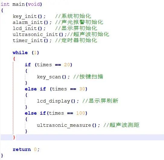

3eceb5c4-da78-11ec-ba43-dac502259ad0.jpg?imageView2/2/w/1000
如上代码,时间片轮询系统的主函数。

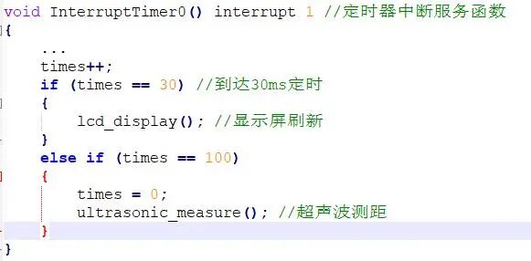

3ef774b4-da78-11ec-ba43-dac502259ad0.jpg?imageView2/2/w/1000
如上代码,时间片轮询系统的定时器中断函数。

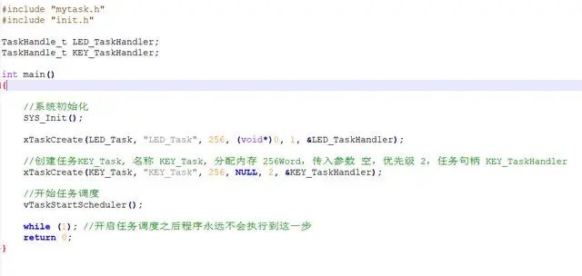

在这里本我不过多的介绍操作系统本身,因为操作系统确实挺复杂的,下面图例中的代码是在freertos中创建按键控制LED亮灭的程序结构,大家可以对比一下:
3f1cde0c-da78-11ec-ba43-dac502259ad0.jpg?imageView2/2/w/1000
如上,freertos多任务系统中主函数。

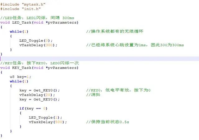

3f3ae94c-da78-11ec-ba43-dac502259ad0.jpg?imageView2/2/w/1000
如上,freertos多任务操作系统中的任务回调函数。
