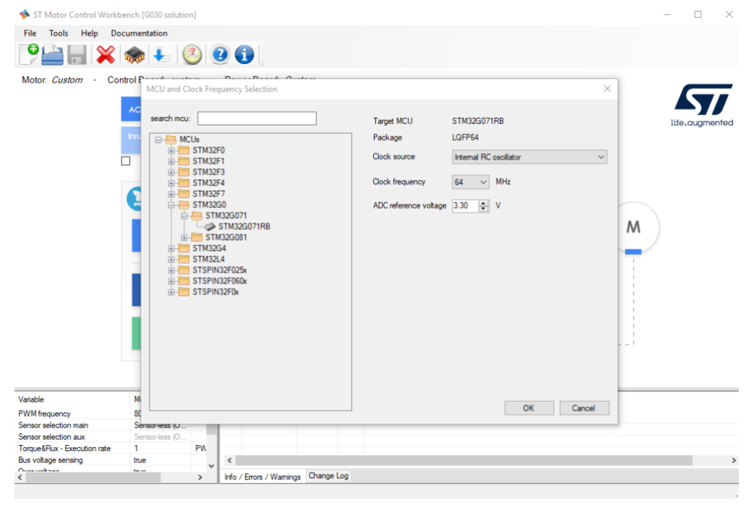

1、在 MC Workbench
找不到相应 MCU 型号的示例-- STM32G030K6T6
1.1 MC Workbench 中 MCU 的选择

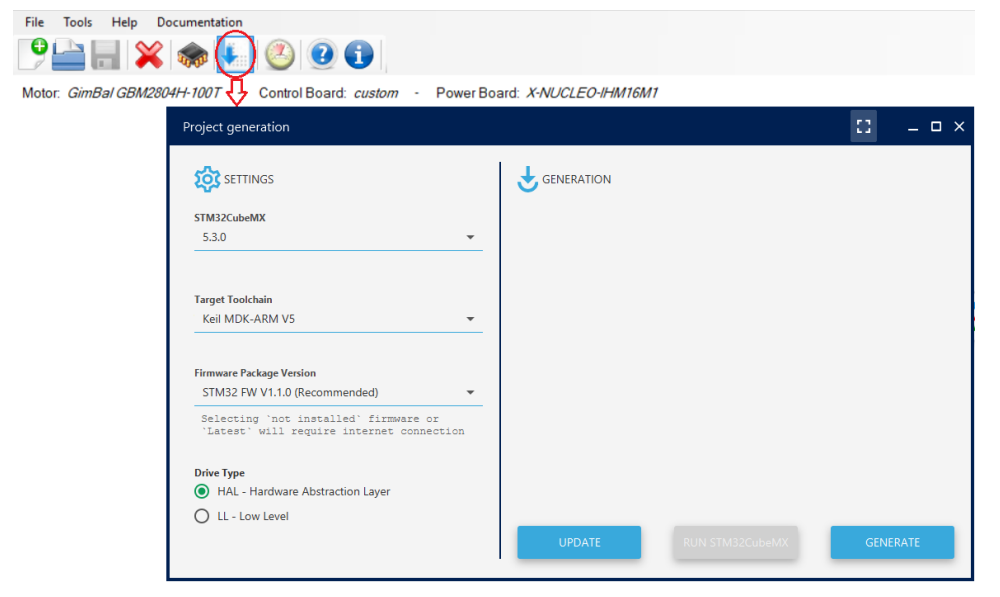

使用 MC Workbench 生成电机控制工程时,选择列表中提供的同系列中的 MCU。比如我们需要使用列表中没有的
STM32G030K6T6 时,可以选择列表中的 STM32G071RB(LQFP64)。接下来分别配置电机参数,电源,电压/电流/温
度保护,启动参数,电流采样等等后,生成电机控制工程。此步骤可参考 ST 往期的技术培训。
6b3ac8c0-c6ad-11ec-bce3-dac502259ad0.png?imageView2/2/w/1000

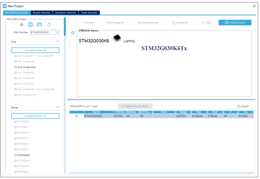

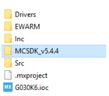

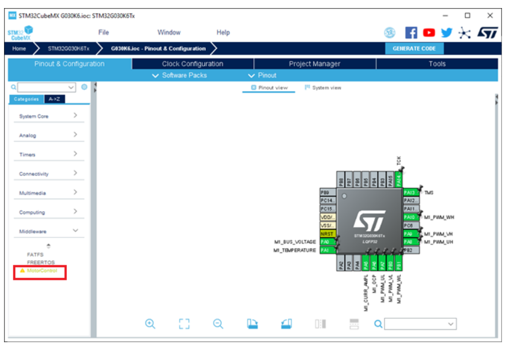

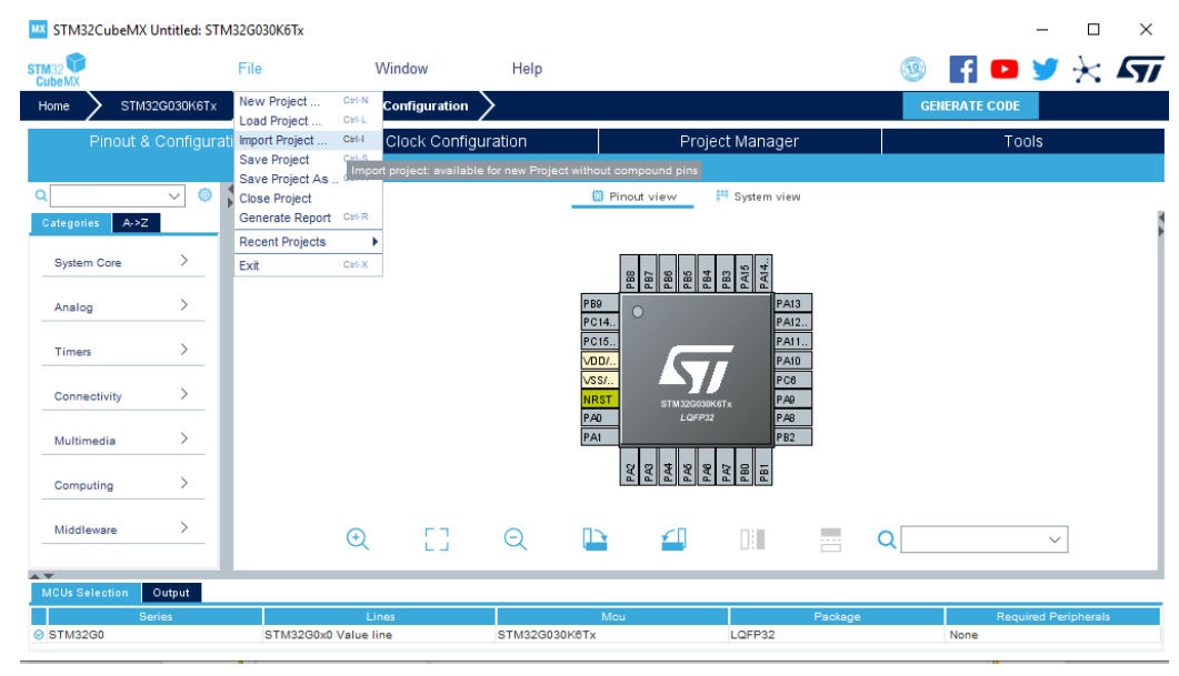

1.2 STM32CubeMX 中的操作
生成工程后,打开 STM32CubeMX 软件,选择最终要使用的 MCU,如 STM32G030K6 来创建新工程。
6b492c9e-c6ad-11ec-bce3-dac502259ad0.png?imageView2/2/w/1000

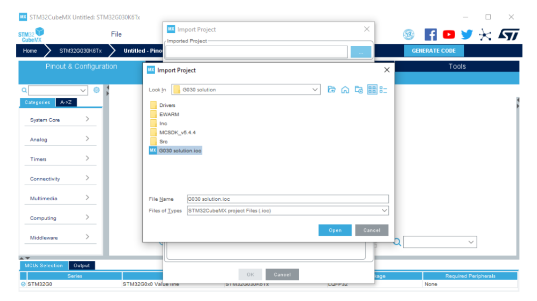

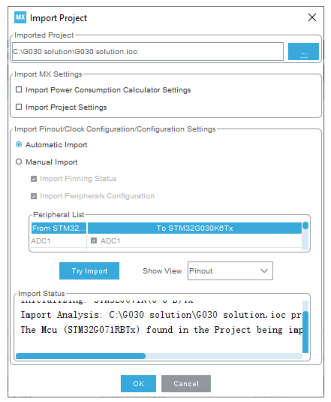

1.3 导入上面的*.ioc 文件
选择 File->Import Project,导入之前 1.1 中创建的 ioc 工程。
6b5b011c-c6ad-11ec-bce3-dac502259ad0.png?imageView2/2/w/1000
6b77a2f4-c6ad-11ec-bce3-dac502259ad0.png?imageView2/2/w/1000
检查下导入提示的 Import Status,如有错误或者警告,请根据 Error and Warning messages 进行调整。
6b948e6e-c6ad-11ec-bce3-dac502259ad0.png?imageView2/2/w/1000

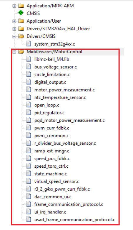

1.4 检查并生成工程
可以看到导入后的 STM32CubeMX 项目中已经包含有电机控制部分的 Middleware。
6ba4601e-c6ad-11ec-bce3-dac502259ad0.png?imageView2/2/w/1000
接下来选择 GENERATE CODE,生成工程。
新工程的文件夹目录如下,从该文件夹和上面的 IAR 工程空间都可以看到电机控制部分的 Middleware 已经包含进来了。
后面的编译下载工作此处不再赘述。
6bc8b52c-c6ad-11ec-bce3-dac502259ad0.png?imageView2/2/w/1000

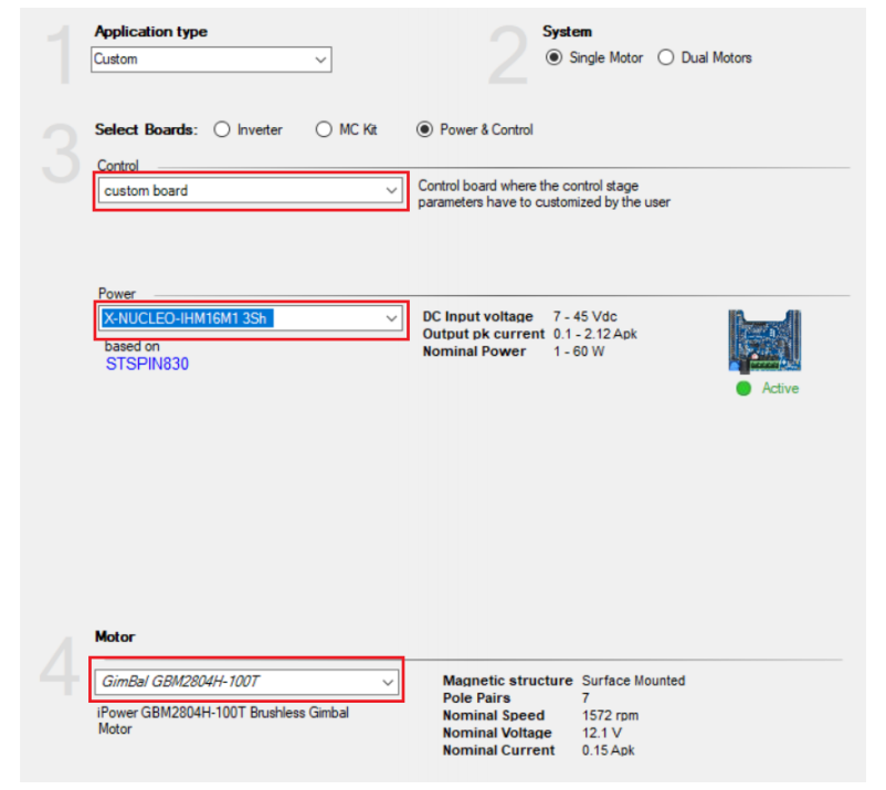

2.1 新建工程
如果有 Demo 板和电机,则选择对应的 Demo 板与电机型号,如果没有直接选择 customer board,这边我们看到没有Nucleo-STM32G474RET6,因此我们选择 customer board
6be0052e-c6ad-11ec-bce3-dac502259ad0.png?imageView2/2/w/1000
2.2 配置电机与功率板相关配置
分别配置电源,电压保护,电机,电流采样,功率管;因为我们使用了现成的功率板与电机,这边我们使用默认参数即可,如果是自己电机与功率板,请参考 ST 往期的技术培训。
6c003c86-c6ad-11ec-bce3-dac502259ad0.png?imageView2/2/w/1000

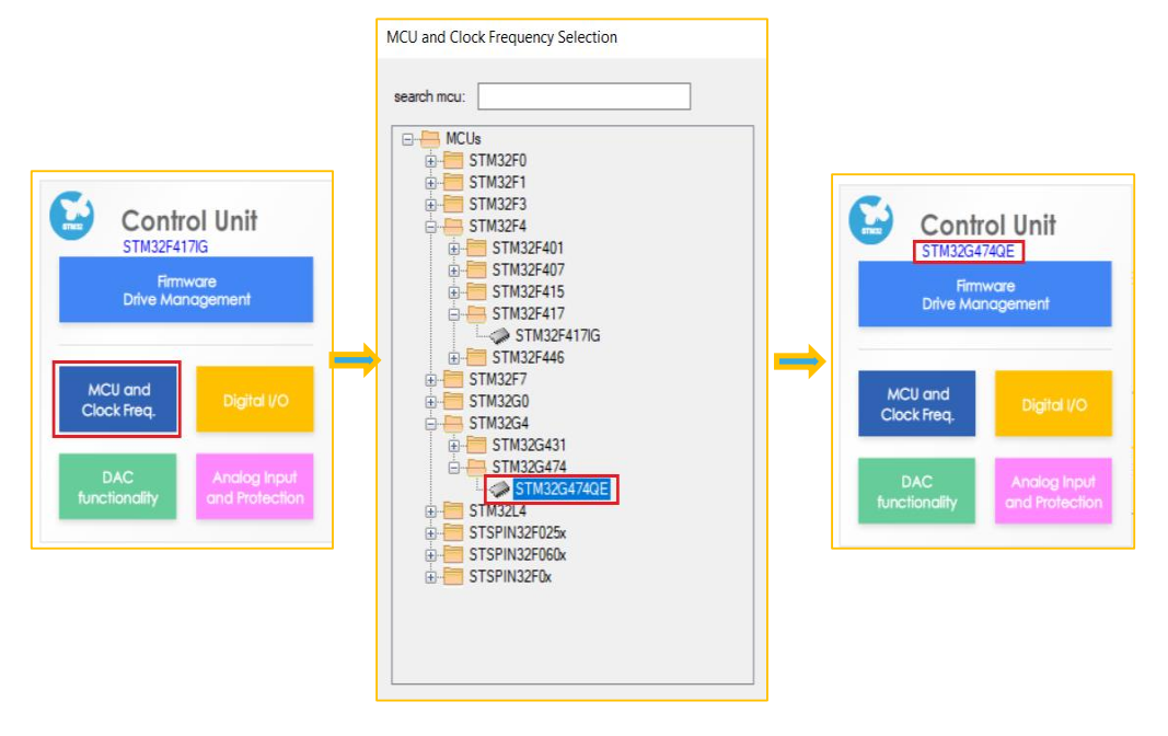

2.3 芯片选择与配置
我们看到在 MC workbench 中并没有STM32G474RET6 这个芯片型号,因此我们需要选择与之相近的单片机
原则是 Flash 大小相同优先选择,型号相似次之,最后兼顾同一系列。这里我们可选择 STM32G474QE 作为参考型号。
6c1e7eb2-c6ad-11ec-bce3-dac502259ad0.png?imageView2/2/w/1000

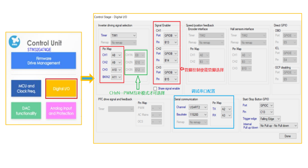

2.4 数字端口配置
这边我们使用的功率器件为单一 PWM 与控制使能方式,结合硬件连接为如下配置:
如果是 PWM 互补的方式则还需要配置下桥控制引脚。
6c2e324e-c6ad-11ec-bce3-dac502259ad0.png?imageView2/2/w/1000

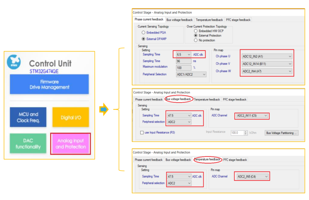

2.5 模拟端口配置
同样的配置与硬件采样相关的模拟端口
6c3fcbf8-c6ad-11ec-bce3-dac502259ad0.png?imageView2/2/w/1000

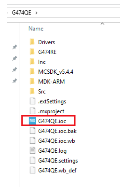

2.6 生成代码
生成 STM32G474QE 的电机控制代码,生成的 G474QE.ioc 用于后面 CubeMx 操作。
6c5181c2-c6ad-11ec-bce3-dac502259ad0.png?imageView2/2/w/1000
生成 CubeMx 工程文件
6c72bd60-c6ad-11ec-bce3-dac502259ad0.png?imageView2/2/w/1000

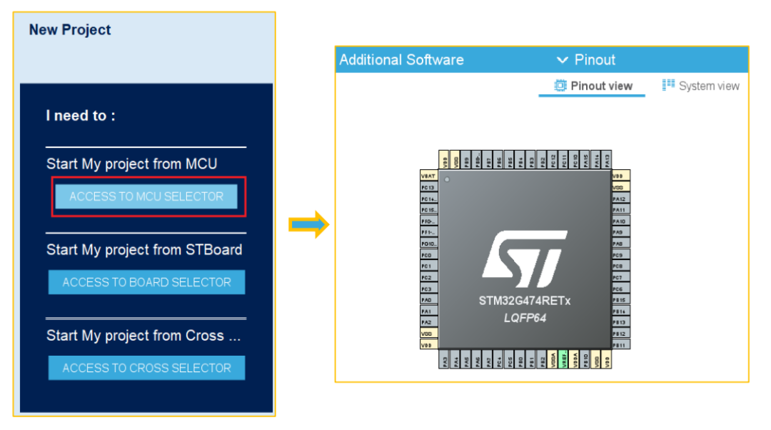

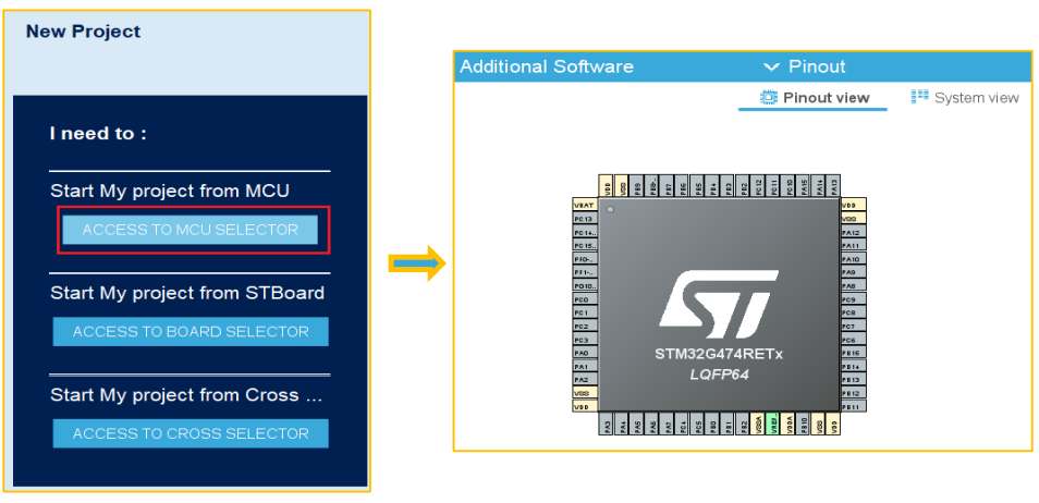

2.7 新建 CubeMx 工程
新建 STM32G474RET6 的工程
6c8c8c36-c6ad-11ec-bce3-dac502259ad0.png?imageView2/2/w/1000

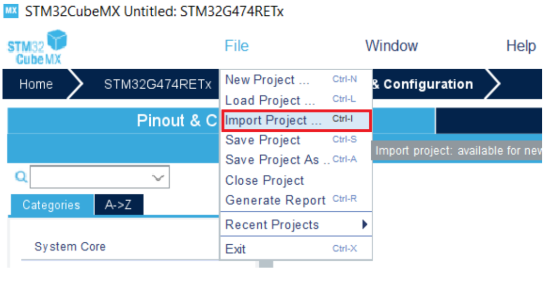

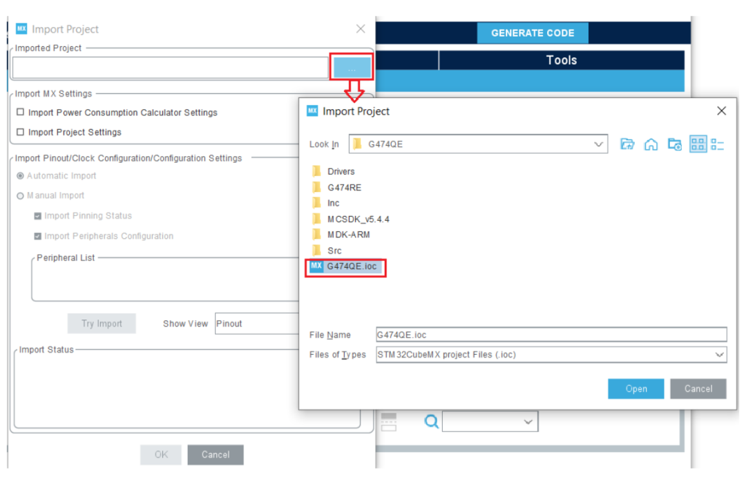

2.8 导入上面的 G474QE.ioc 文件
6cab36a4-c6ad-11ec-bce3-dac502259ad0.png?imageView2/2/w/1000
6cc66ae6-c6ad-11ec-bce3-dac502259ad0.png?imageView2/2/w/1000

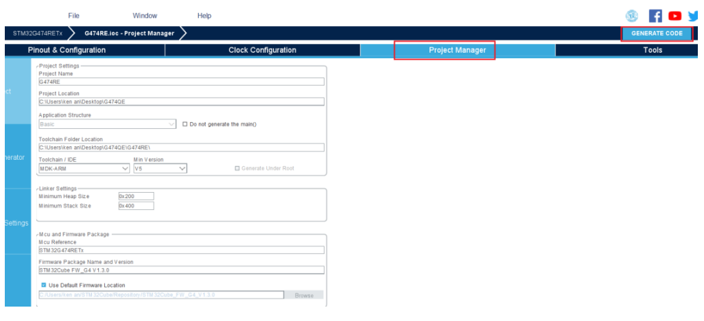

2.9 生成工程
6ce76ffc-c6ad-11ec-bce3-dac502259ad0.png?imageView2/2/w/1000

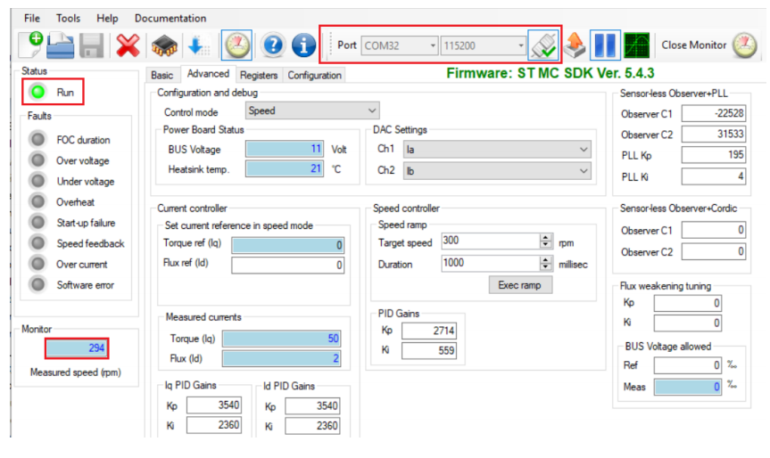

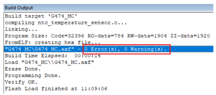

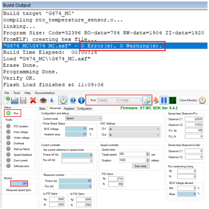

2.10 验证是否正常工作
编译下载后,使用 Workbench 控制电机转动
6cfde3ea-c6ad-11ec-bce3-dac502259ad0.png?imageView2/2/w/1000

3.2 新建 CubeMx 工程
6d140094-c6ad-11ec-bce3-dac502259ad0.png?imageView2/2/w/1000

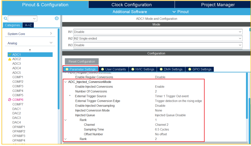

3.3 配置 ADC
配置 ADC1 配置引脚
可以直接打开 MC Workbench 生成的 STM32G474QE 的*.ioc 文件做为参考
6d2bc382-c6ad-11ec-bce3-dac502259ad0.png?imageView2/2/w/1000
配置 ADC1 配置功能
这边注意 ADC1 左对齐,触发信号为 Tim1 Trigger Out Event,只有 Inject 模式没有 Regular 模式
6d395e2a-c6ad-11ec-bce3-dac502259ad0.png?imageView2/2/w/1000

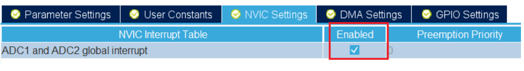

使能 ADC1/2 中断
6d47d5d6-c6ad-11ec-bce3-dac502259ad0.png?imageView2/2/w/1000

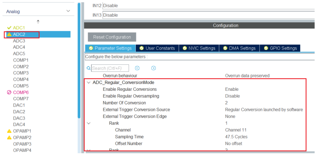

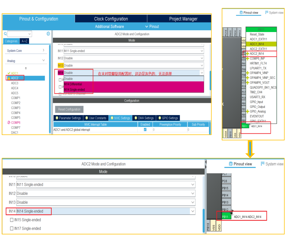

配置 ADC2 引脚与功能
这边 ADC2_IN14 是复用在 ADC1_IN14 的引脚上
6d617b44-c6ad-11ec-bce3-dac502259ad0.png?imageView2/2/w/1000
配置 ADC2 功能
ADC2 有两个通道用于电压与温度传感采样,使用 Regular 模式,用于电流采样的使用 Inject 模式,这点区别于 ADC1的配置
6d7ef37c-c6ad-11ec-bce3-dac502259ad0.png?imageView2/2/w/1000

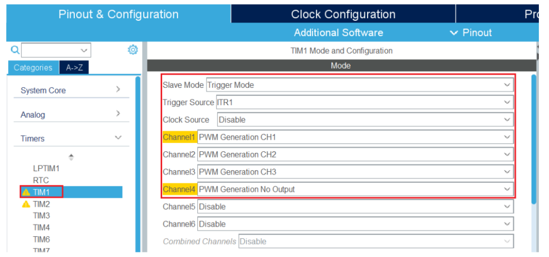

3.4 配置 Timer1
配置 TIM1 输出管脚
这边只使用上桥的 PWM 输出,因此只配置上桥输出 PWM 波,其中 CH4 用于 ADC 触发,无外部 PWM 输出。
6d9b8366-c6ad-11ec-bce3-dac502259ad0.png?imageView2/2/w/1000

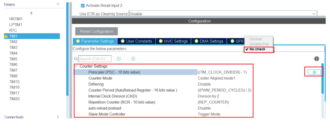

配置 TIM1 功能
这边有些宏定义,可以参考 MC Workbench 生成的工程,注意定义为相同名字
6db1be56-c6ad-11ec-bce3-dac502259ad0.png?imageView2/2/w/1000

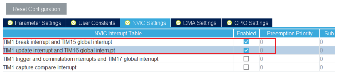

使能 TIM1 的中断
6dccff40-c6ad-11ec-bce3-dac502259ad0.png?imageView2/2/w/1000

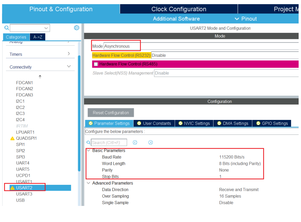

3.5 配置调试串口
6df1499a-c6ad-11ec-bce3-dac502259ad0.png?imageView2/2/w/1000

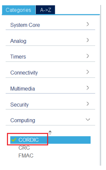

3.6 使能 STM32G4 特有的 Cordic 外设
6e0b1028-c6ad-11ec-bce3-dac502259ad0.png?imageView2/2/w/1000

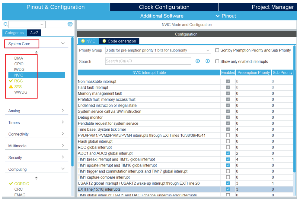

3.9 规划 NVIC 的中断优先级
这边特别注意中断优先级别的设定,将影响到程序运行。
6e58c64c-c6ad-11ec-bce3-dac502259ad0.png?imageView2/2/w/1000

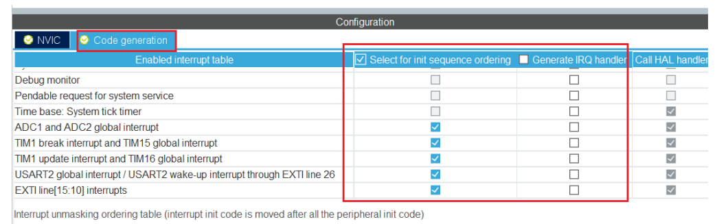

3.10 不生成电机相关的中断程序
因为电机相关的中断程序中电机库中已经有了,这边不使用 CubeMx 生成中断代码
6e833e36-c6ad-11ec-bce3-dac502259ad0.png?imageView2/2/w/1000

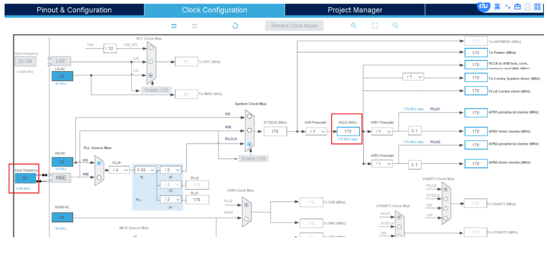

3.12 时钟配置
这边我们外部晶振为 24MHz,System 时钟配置为 170MHz
6eb8cbfa-c6ad-11ec-bce3-dac502259ad0.png?imageView2/2/w/1000

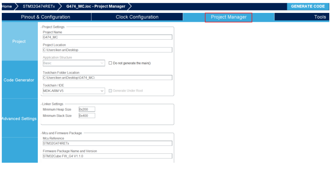

3.13 生成工程
6ed4f078-c6ad-11ec-bce3-dac502259ad0.png?imageView2/2/w/1000

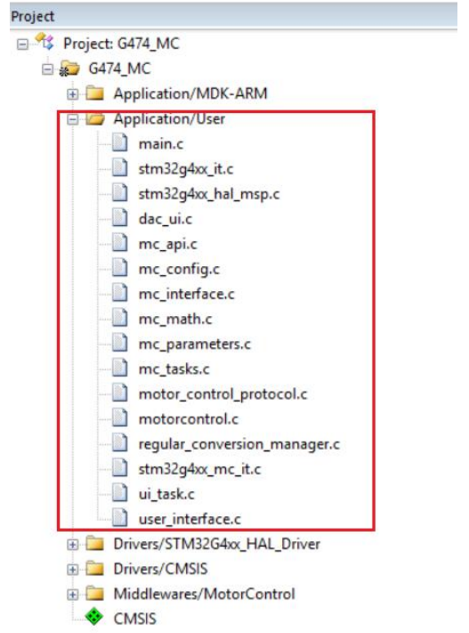

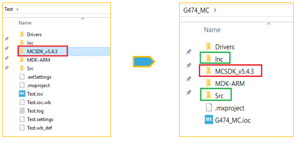

3.14 对生成工程进行修改、添加
拷贝文件
将 MC Workbench 生成的文件夹下的 MCSDK_v5.4.3 拷贝到 CubeMx 直接生成的 G474_MC 文件夹下,另外 Inc 与Src 文件也同时拷贝进去,需要选择不覆盖同名文件。
6eed5f5a-c6ad-11ec-bce3-dac502259ad0.png?imageView2/2/w/1000

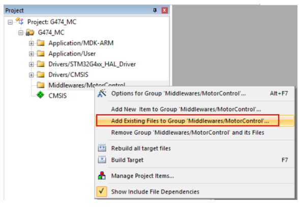

打开 CubeMx 生成的工程,在工程中添加 Group 以及增加文件到工程中。
6f065f1e-c6ad-11ec-bce3-dac502259ad0.png?imageView2/2/w/1000
6f1de562-c6ad-11ec-bce3-dac502259ad0.png?imageView2/2/w/1000
增加 API 以及控制文件到工程中
6f3d05e6-c6ad-11ec-bce3-dac502259ad0.png?imageView2/2/w/1000
6f644160-c6ad-11ec-bce3-dac502259ad0.png?imageView2/2/w/1000

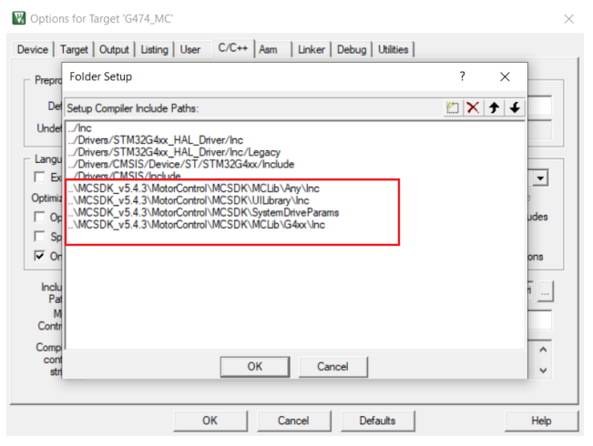

增加头文件包含目录
6f841cc4-c6ad-11ec-bce3-dac502259ad0.png?imageView2/2/w/1000
6fa18502-c6ad-11ec-bce3-dac502259ad0.png?imageView2/2/w/1000

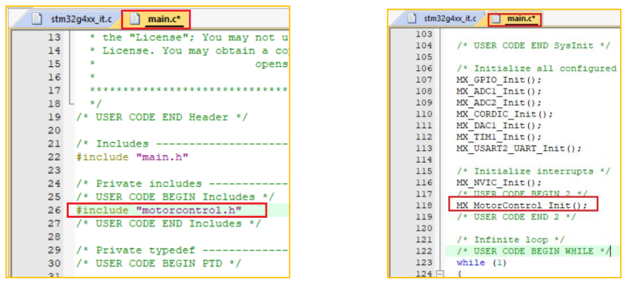

修改 Main.c 文件
包含头文件以及增加电机控制初始化函数
6fbf99e8-c6ad-11ec-bce3-dac502259ad0.png?imageView2/2/w/1000
3.15 验证是否正常工作
6fe10600-c6ad-11ec-bce3-dac502259ad0.png?imageView2/2/w/1000
6ffcfdf6-c6ad-11ec-bce3-dac502259ad0.png?imageView2/2/w/1000
