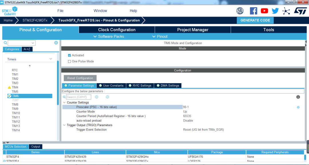

1. STM32CubeMX配置
在使用STM32CubeMX移植TouchGFX文中的STM32CubeMX配置基础上,再激活一个定时器,用来给IIC通信提供微秒(us)延时。本文通过软件来模拟IIC通信,因此不使用STM32CubeMX来进行IIC配置

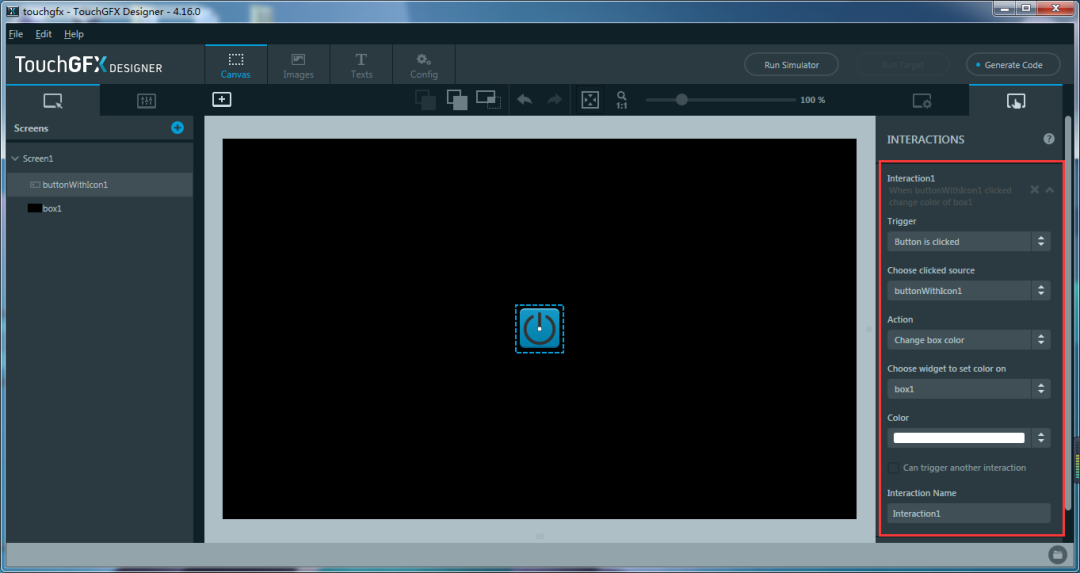

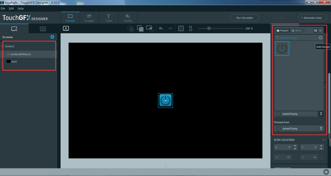

3.TouchGFX Designer中添加点击事件
在TouchGFX Designer中,创建一个按钮,实现点击后背景变色的功能 添加一个图标按钮,同时添加一个box作为背景
b92acb42-666c-11ee-939d-92fbcf53809c.png?imageView2/2/w/1000
添加交互动作:实现点击图标按钮,背景颜色由黑色变为白色
b94791b4-666c-11ee-939d-92fbcf53809c.png?imageView2/2/w/1000
点击Generate Code生成TouchGFX代码

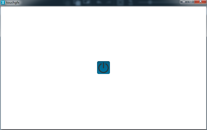

4.下载测试
回到Keil工程中,编译无误后,下载到开发板中。点击屏幕上的按钮,若屏幕背景色由黑色变为白色,说明点击成功,触摸驱动添加成功
