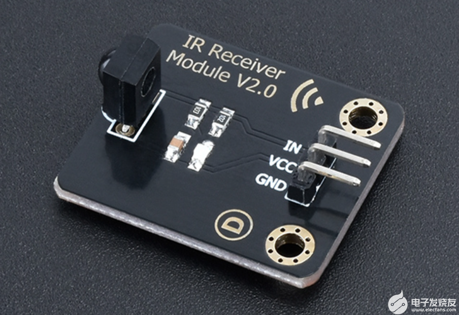

图2: 这是红外线接收头模块。如果自己的开发板没有自带这个接收头,那就单独买一个接收头模块,使用杜邦线接到开发板的IO口上即可用来测试学习,接线很方便。
poYBAGDYdXCAWkKMAAAAK8RNs4s030.png?imageView2/2/w/1000

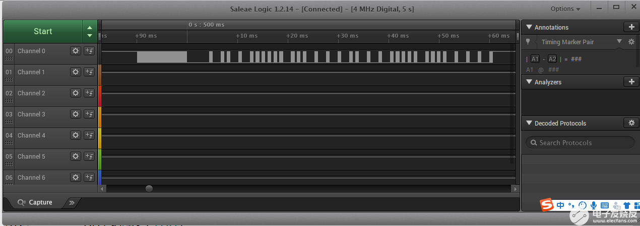

这是使用逻辑分析采集红外线接收头输出的信号:

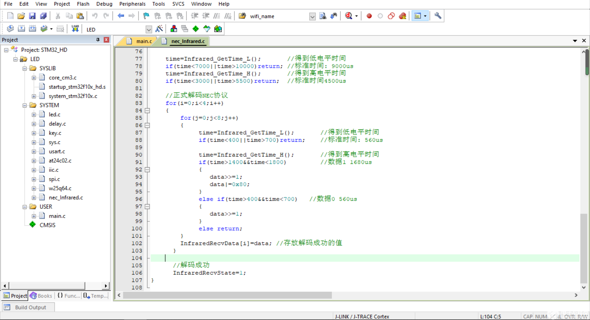

函数功能:  外部中断线9_5服务函数
void EXTI9_5_IRQHandler(void)
    u32 time;
    u8 i,j,data=0;
    //清除中断线9上的中断请求
EXTI->PR|=1<<9;
    time=Infrared_GetTime_L();       //得到低电平时间
    if(time<7000||time>10000)return; //标准时间: 9000us
    time=Infrared_GetTime_H();       //得到高电平时间
    if(time<3000||time>5500)return;  //标准时间4500us
    //正式解码NEC协议
    for(i=0;i<4;i++)
        for(j=0;j<8;j++)
             if(time<400||time>700)return;    //标准时间: 560us
             if(time>1400&&time<1800)         //数据1 1680us
                data>>=1;
                data|=0x80;
             else if(time>400&&time<700)   //数据0 560us
                data>>=1;
             else return;
        InfraredRecvData[i]=data; //存放解码成功的值
      //解码成功
      InfraredRecvState=1;

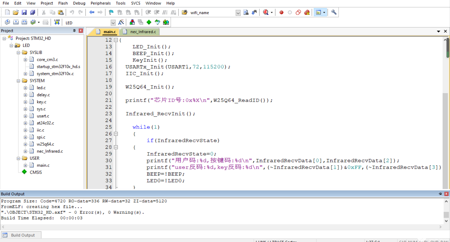

3.2 主函数.c
#include 'stm32f10x.h'
#include 'led.h'
#include 'delay.h'
#include 'key.h'
#include 'usart.h'
#include 'at24c02.h'
#include 'W25Q64.h'
#include 'spi.h'
#include 'nec_Infrared.h'
int main()
LED_Init();
BEEP_Init();
KeyInit();
  USARTx_Init(USART1,72,115200);
  IIC_Init();
  W25Q64_Init();
  printf('芯片ID号:0x%Xn',W25Q64_ReadID());
  Infrared_RecvInit();
while(1)
if(InfraredRecvState)
        InfraredRecvState=0;
        printf('用户码:%d,按键码:%dn',InfraredRecvData[0],InfraredRecvData[2]);
        printf('user反码:%d,key反码:%dn',(~InfraredRecvData[1])&0xFF,(~InfraredRecvData[3])&0xFF);
        BEEP=!BEEP;
        LED0=!LED0;
