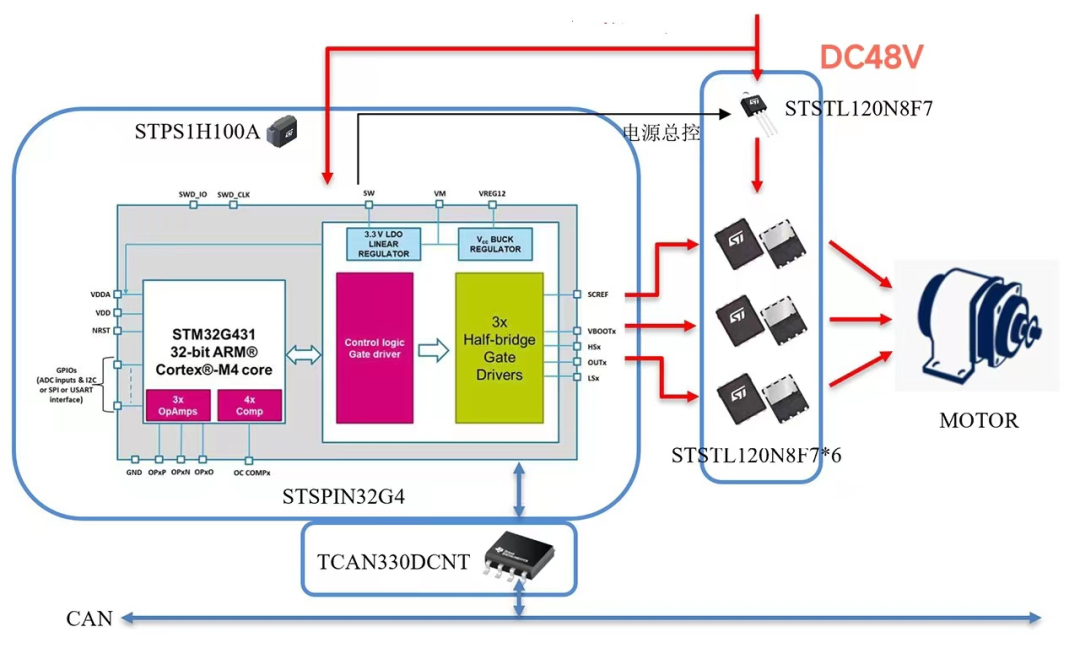

300W直流无刷电机驱动方案
使用STM32G431微控制器做为主控芯片,STSPIN32G4 高性能半桥门驱动器做为电机驱动。STSPIN32G4使用9x9mm VFQFPN封装,具有丰富可编程功能,可实现电流传感,每个功率MOSFET的漏源极电压传感,以及过流保护,是做电机完全集成控制的解决方案。

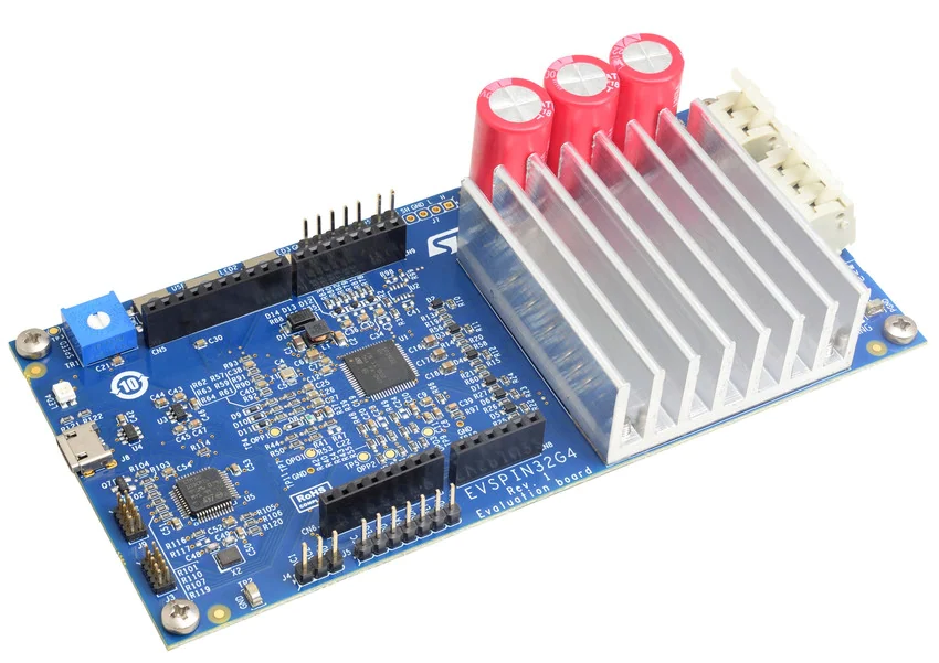

外部接口
板子使用标准的Arduino连接器接口,能够与扩展板(如MEMS传感器或蓝牙收发器)进行组合,CAN总线的配置允许与主或从模块进行互连,可以构建复杂的运动控制系统。板载ST-LINK/V2编程器方便进行固件的调试。

技术参数
  • 32位ARM Cortex -M4 MCU+FPU
  • 时钟频率高达170MHz
  • 用于三角函数的CORDIC数学硬件加速器
  • 128kB Flash内存,专有代码读出保护
  • 32kB SRAM内存与硬件奇偶校验
  • 两个先进的定时器电机控制,16位,多达六个PWM通道
  • 八个通用定时器
  • 两个adc 12位分辨率(多达19个通道),转换速率为4Msps
  • 4个12位DAC通道
  • 全套接口(I(2)C, SPI, UART, CAN)
  • 3.3V LDO线性稳压器,最高150mA
  • 低静态线性稳压器的MCU电源在待机模式
  • 具有全套保护功能的监控机制,热停机、短路和过载保护
  • 75V额定栅极驱动器,1A接收器/源电流和嵌入式自举二极管
  • 每个功率MOSFET的漏源极电压传感
  • 输入母线电压从10V到75V,配有专用监控
  • 功率级基于STL110N10F7功率MOSFET,输出电流高达20Arms(安装散热器),并保护过流条件
  • 三分流或单分流配置电流传感
  • 数字霍尔传感器和正交再编码输入
  • ST-LINK/V2编程器和调试器
  • Arduino UNO连接器
  • 易于使用CAN总线
  • 用于功率级温度监测的NTC传感器

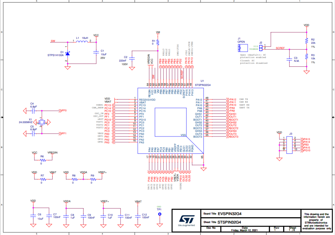

原理图:

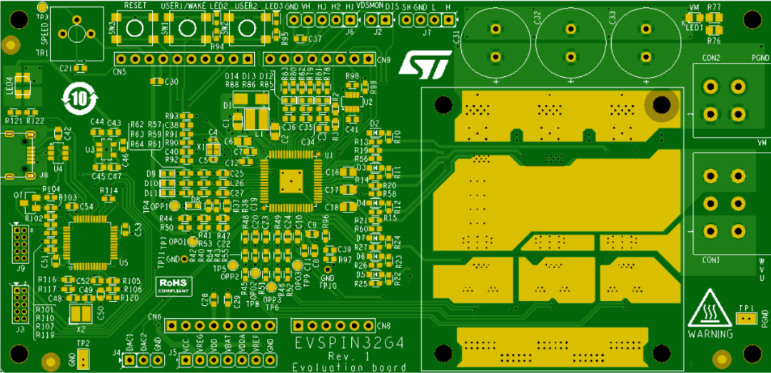

Gerber文件:

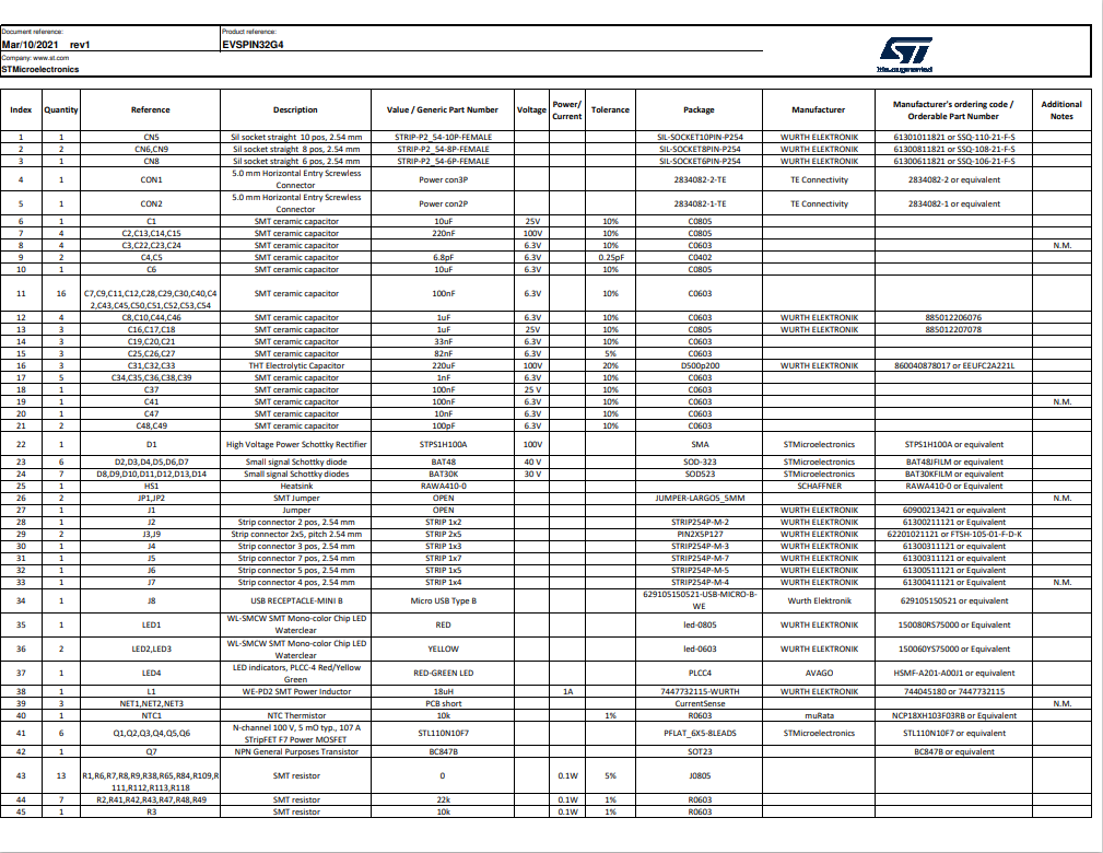

BOM文件:
