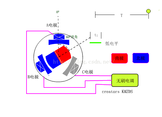

首先,我们来看一下无刷电机的工作原理,下图为三电极、二磁极、内转子无刷电机演示。
poYBAGDUgUeAKFEYAADRaiPyb8M772.png?imageView2/2/w/1000
无刷电机不是传统的直流电机,模型虽然是直流电池供电,但通过无刷电调之后就转变为了三相交变电流传输到了三个极性上。通过上图可以看出,无刷电机是没有碳刷的,和有刷相反,无刷电机的磁铁成了转子。

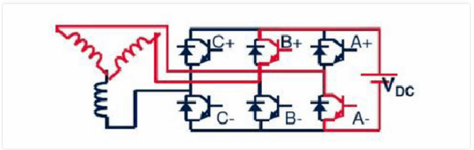

一般有感直流无刷电机的驱动电路是由6个MOS管组成的桥式电路。
pYYBAGNXj-eAFljxAAIG5y_0rxE925.png?imageView2/2/w/1000
编程控制无刷直流电机运行,其最底层的工作就是控制着6个MOS管的两个状态:导通和关断。
根据相关的控制理论,我们可以清晰的得知:
(1)每次只能打开两个MOS管。保持任意两个电极上有电。
(2)驱动电路上面一排和下面一排的MOS管不会出现两个同时打开。只打开一行就只送了一个电极的电。
(3)同一列的MOS管也不会同时打开,同时打开会出现电源短路。
所以6个MOS管的开关状态只有六种,常见的无刷电机驱动器的电路原型就是这样,也就是六步换向法的由来。

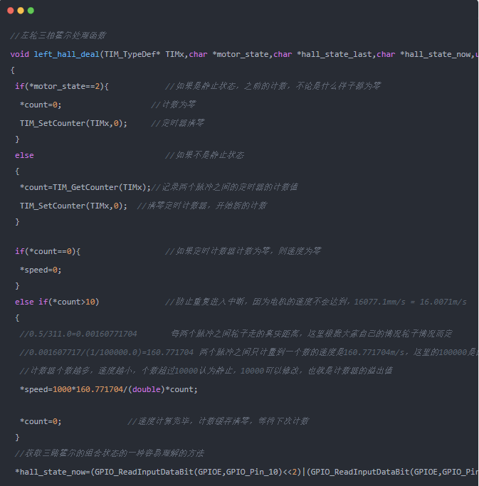

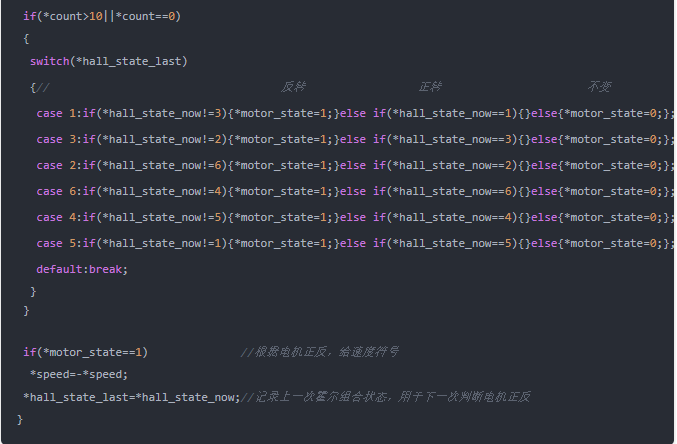

T法测速:通过测量传感器发出的相邻两个脉冲之间的T来算出转速;因为相邻两个脉冲对应轮子上的物理距离N是确定的。
用一个计数器对三个霍尔的脉冲信号进行采集;从一个脉冲触发开始计时,到下一个脉冲触发新的计时,测得每两个脉冲间的时间T;
所以,T法测速的电机速度speed=N/T;
注意,关于N的获得有两种方法,一、根据电机参数即可获得,用轮子周长除以轮子转一圈的脉冲数,二、可以测量10圈轮子累积脉冲,求平均值。
(2)测速的技术要求:
(1)尽量精细化速度分辨率。所以采用T法测速
(2)计算出轮子的实际线速度m/s,而不是电机的转速。所以要明确两个脉冲对应轮子转动的物理距离。
(3)用速度的正负值明确分辨轮子正反转。所以要根据判断前后霍尔组合状态来判断电机所谓的正反。
(3)实现方式:

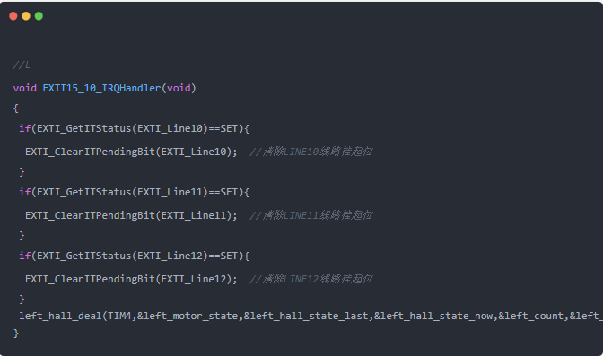

首先,通过单片机的外部触发中断,获得同一触发时刻的三个霍尔信号状态并通过二进制组合成状态数字;根据下一次的状态数字,进行速度正反的区分。

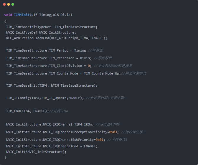

其次,通过单片机的定时计数器,测算每两个脉冲之间的时间。即一个上升沿到一个下降沿的时间,或者一个下降沿到上升沿的时间,或者一个下降沿到一个下降沿的时间等等。
最后,进行速度计算,符号改变即可。
注意,这里说的每两个脉冲不是一个霍尔的每两个脉冲而是三个霍尔中的每两个脉冲,这个脉冲既包括上升沿又包括下降沿。

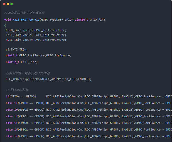

外部中断配置代码:
pYYBAGNXjtSAEYbKAACElfrnnb4366.png?imageView2/2/w/1000
poYBAGNXjvaAP1QcAAD61RCFrxs980.png?imageView2/2/w/1000
定时器配置代码:
pYYBAGNXjwuAckPOAABxnWsj5Bo836.png?imageView2/2/w/1000
左轮三相霍尔处理函数:
pYYBAGNXjyuAKTSmAACGfBadwJA969.png?imageView2/2/w/1000
pYYBAGNXj0uAQg4mAABnQaO2Fo4566.png?imageView2/2/w/1000
左轮三相霍尔中断服务函数:

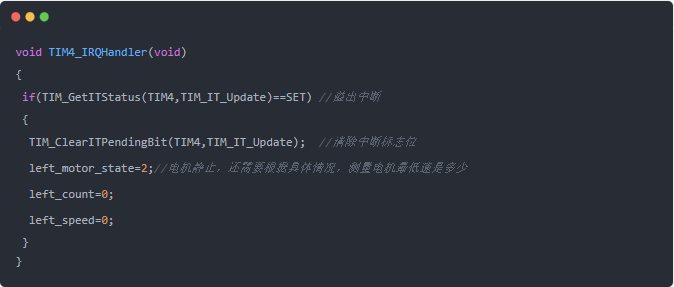

定时器中断服务函数:
poYBAGNXj3eADm4HAAAm-LY3ovI554.png?imageView2/2/w/1000

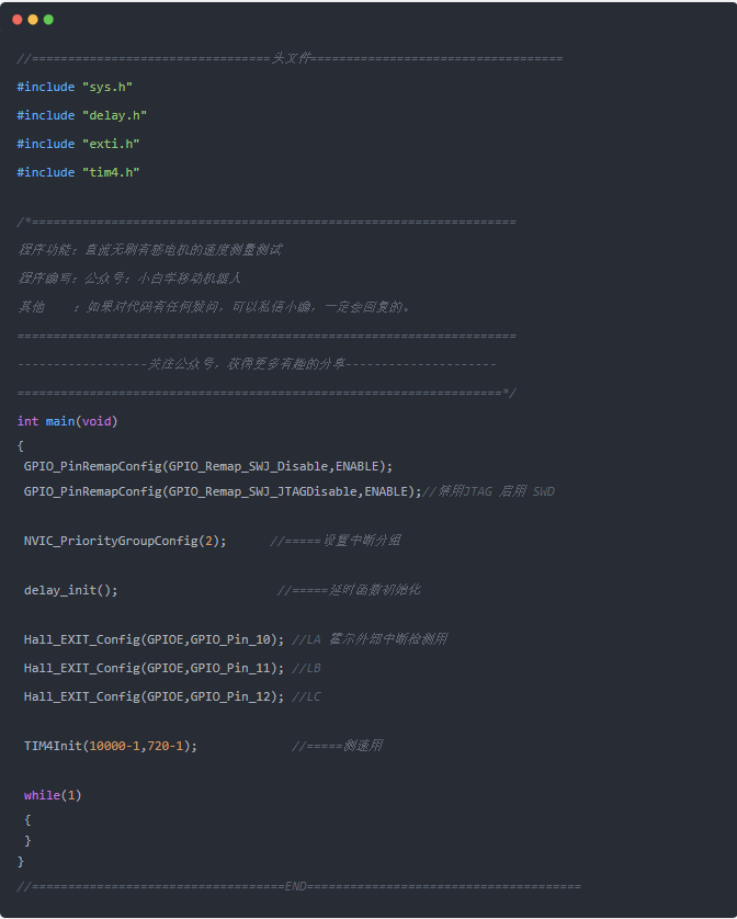

主函数:
pYYBAGNXj6GADN74AABoQu0KHBM972.png?imageView2/2/w/1000
