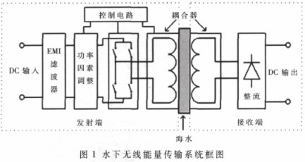

水下无线能量传输系统可分为三大部分:高频逆变和后端的整流电路、控制电路及耦合器。高频逆变和后端的整流电路可对控制信号进行驱动放大用以控制逆变电源;控制电路可产生PWM控制信号,同时根据电路的状况进行过压保护处理;耦合器是实现能量水下隔离传输的重点,其设计的好坏对传输效率有很大的影响。系统框图如图1所示。

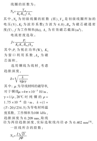

耦合器的材料选取常用的变压器材料有硅钢、镍铁合金、钴铁合金、非晶体金属合金及铁氧体。考虑到频率比较高,而且是大功率传输,选取铁氧体磁芯为设计材料。根据耦合器能量传播的特点,要保证磁路是开放对称的,以有利于能量的传输,选取实验磁芯的外形有PC型、RM型、GU型,同时要考虑磁芯所能承受的最大功率,本文的功率为视在功率,是输入输出功率的和,而体积过小的磁芯进行大功率传输将面临磁芯温升等问题。
采用STM32F103VBT6处理器实现水下无线能量传输系统的设计
其中:D为电压导通的占空比,实现计算时最大值可取 0.5。代入相关参数可知至少需要4股线。
