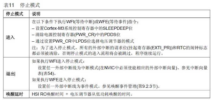

根据《STM32中文参考手册》描述,STM32的低功耗模式有三种:睡眠模式,停止模式,待机模式。(有些资料说其实只有两种模式,不存在睡眠模式一说)。其中待机模式可实现系统的最低功耗,所以本来想采用该模式。但是《STM32中文参考手册》提到从待机模式唤醒后的代码执行等同于复位后的执行(采样启动模式引脚、读取复位向量等),板子接了屏,再快再快也需要时间去加载界面,所以速度还是慢了。之后采用尝试采用停止模式,图1为停止模式的进入和退出方法。
STM32单片机退出停止模式时出现死机现象的原因分析
图1
根据手册和开发板给的源码,直接实现停止模式,但是发现退出时就发生死机现象,并没有进入恢复正常,只执行了中断函数中一个或者两个语句(是随机的)。
