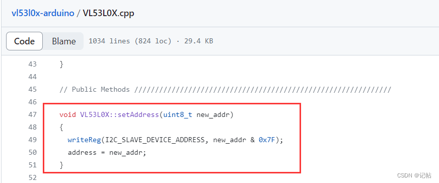

修改设备地址
VL53L0X使用I²C总线进行通信。默认情况下,VL53L0X的7位地址为0x29。然而,为了避免地址冲突并允许多个传感器共享相同的I2C总线,用户可以通过向寄存器I2C_SLAVE_DEVICE_ADDRESS(寄存器地址为0x8A)写入自定义的7位地址来修改传感器的地址。
在这里插入图片描述
修改后如下所示。
// Public Methods //////////////////////////////////////////////////////////////
void VL53L0X_setAddress(uint8_t add,uint8_t new_addr)
  VL53L0X_WriteByte(add,I2C_SLAVE_DEVICE_ADDRESS, new_addr & 0x7F);

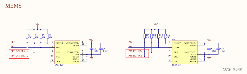

配置VL53L0X
在对应的demo板子中,管脚图如下所示。
在这里插入图片描述
在下面代码中,展示了对多个VL53L0X传感器进行初始化和配置的过程。每个传感器通过不同的管脚连接到主板上,并通过控制GPIO引脚的电平来选择对应的传感器进行操作。

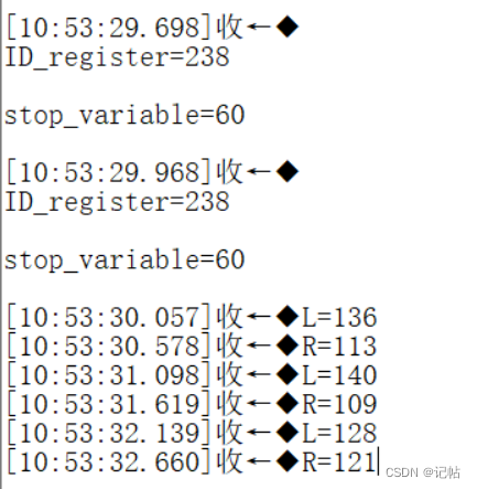

测试结果
测试距离结果如下所示。
