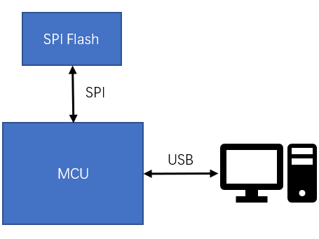

本项目是以SPI Flash(如W25Q128等)存储元件作为存储单元,MCU主控完成USB接口通信并根据SCSI协议实现U盘功能。其结构如下图所示:

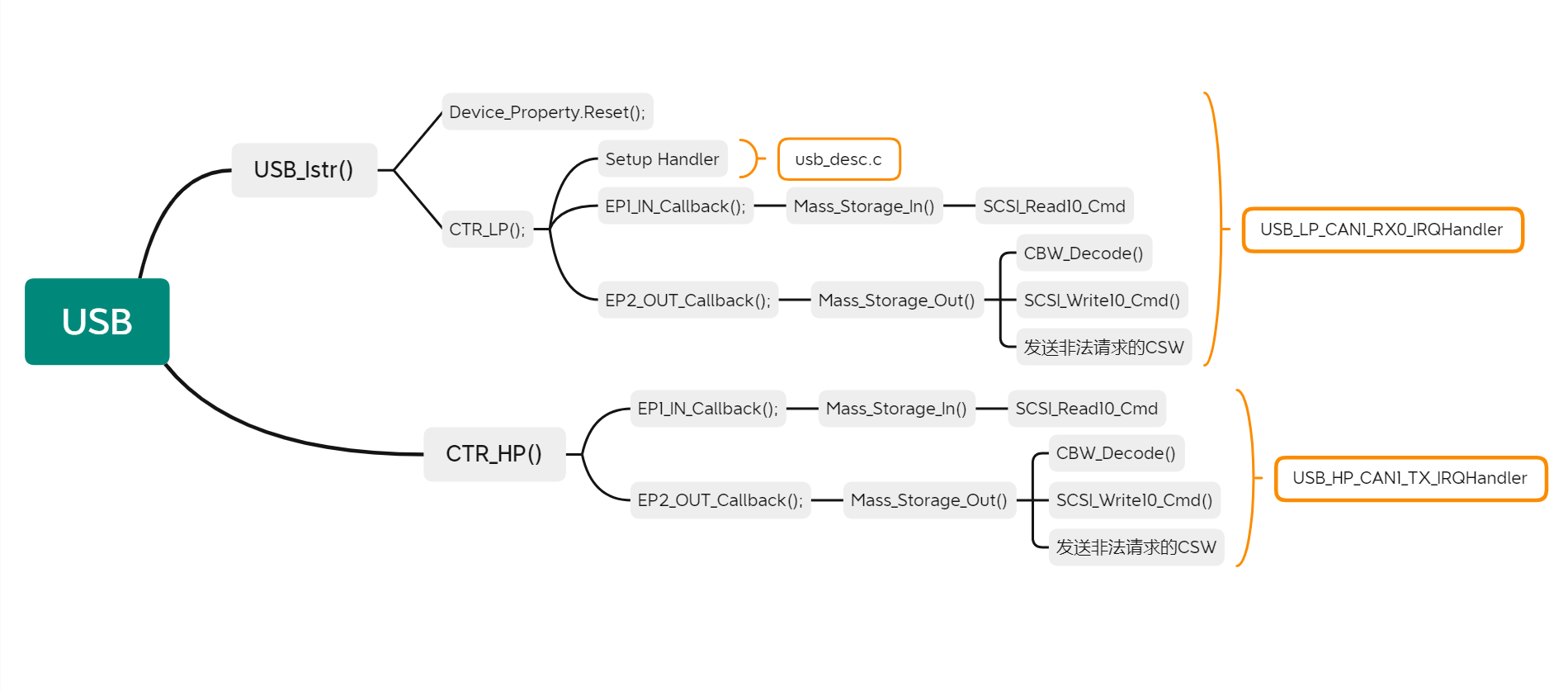

在ST的芯片上,USB的数据是由两个中断,USB_LP_CAN1_RX0_IRQHandler和USB_HP_CAN1_TX_IRQHandler来进行,其中高优先级中断(USB_HP_CAN1_TX_IRQHandler)用于处理同步(Isochronous)模式传输或双缓冲块(Bulk)传输模式下的正确传输事件,而低优先级中断(USB_LP_CAN1_RX0_IRQHandler)用于处理其他传输时间。ST的USB数据处理如下图所示:
poYBAGHEFBSAABCJAAGBMBY2Rik368.png?imageView2/2/w/1000
由于USBFS协议的限制,一包数据中最多可携带64字节数据,因此,当存在大量数据需要进行传输(IN或OUT包)时,需要分批次进行传输。在ST的代码中,通过变量“Bot_State”来进行控制,以Read10指令为例,其读数据流程可如下图所示:
poYBAGHEFCiAPj79AAIZklrheBo449.png?imageView2/2/w/1000
需要注意的是,Read10指令解析完成之后(即上图左侧流程图)则进入数据传输阶段,此阶段是通过多次进入USB高优先级中断中,调用Read_Memory();来实现的。Read_Memory();函数内每次传输64字节数据。

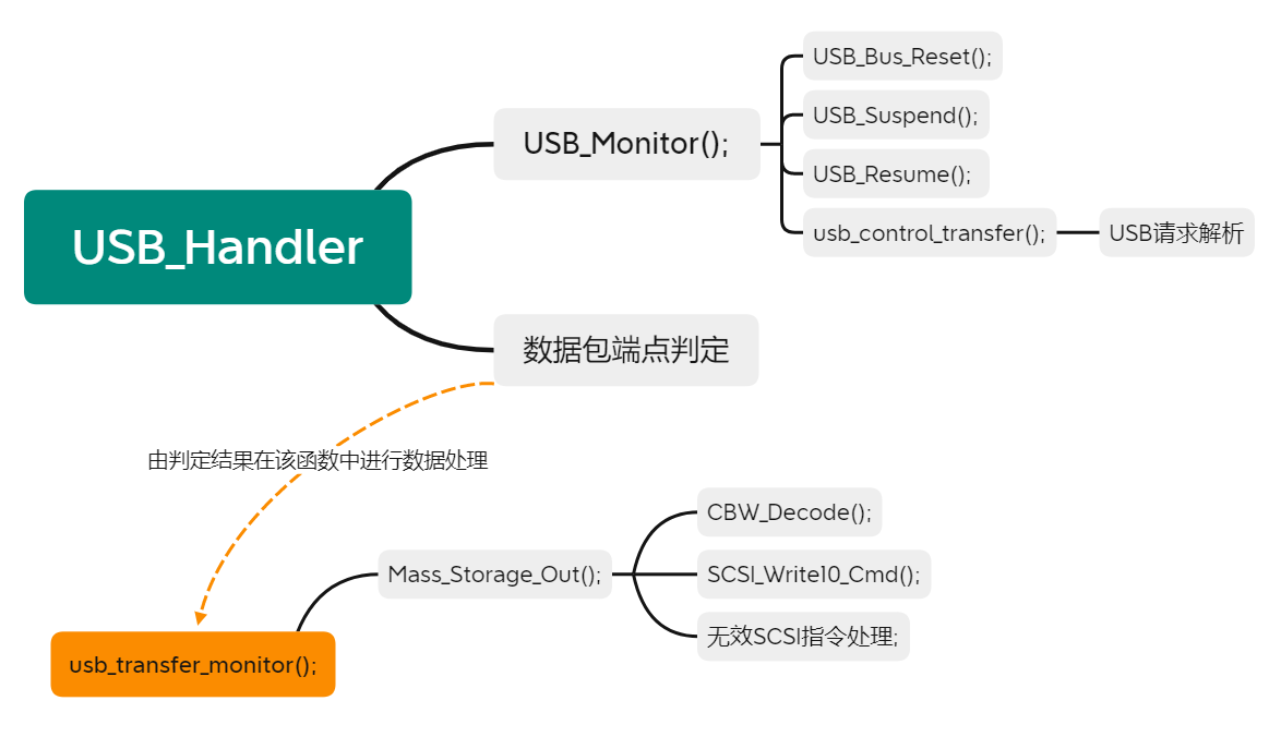

ACM32F403的USB是采用一个中断来进行数据处理。在官方例程中,USB的中断函数内判定接收数据类型,包括suspend,resume,reset,EP0_pack以及其他端点的接收数据。判定结束后,会调用USB_Monitor();函数来处理suspend,resume,reset以及EP0_pack数据。而其他端点数据会在usb_transfer_monitor();函数中进行解析,该函数由客户调用,一般在主函数的死循环中进行处理。在本文的移植中,主要需对USB的端点数据进行处理。

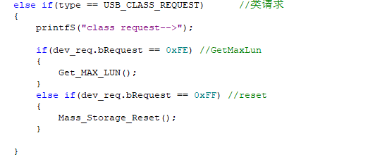

该部分解析,可由用户在函数void usb_control_transfer(void)中添加需要的处理函数。该函数由航芯官方例程里提供。在做U Disk程序移植时,需添加GetMaxLun和Storage_Reset处理函数,如下图所示:

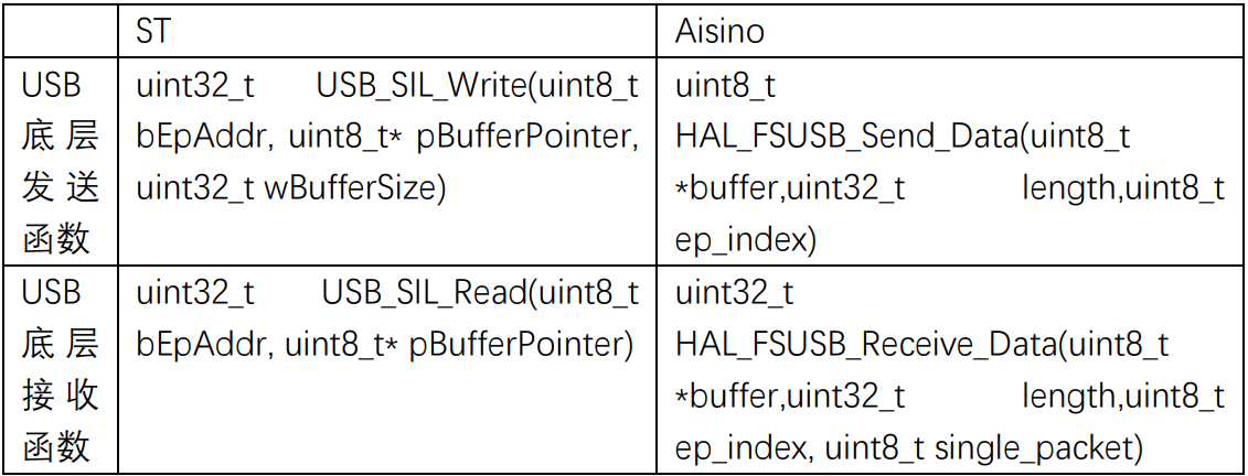

在本文所述的代码中,ACM32F403采用EP1完成数据的收发工作。主要是完成对SCSI协议的解析工作。移植过程中,需要文件mass_mal.c、memory.c、scsi_data.c、usb_scsi.c、usb_bot.c及其头文件。本段主要就上述文件中代码需要改动的地方进行说明,部分参数需要重新定义,读者可自行解决。下表列出了ST和Aisino的USB收发功能函数,该部分移植时需要修改的主要部分:

该函数用于处理SCSI指令解析以及发送指令,需在usb_transfer_monitor()中调用,并将函数内部的接收数据部分更改为:
“Data_Len = HAL_FSUSB_Receive_Data(Bulk_Data_Buff, 64, out_ep_index, 1);”

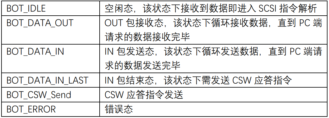

写数据指令完成后,将Bot_State 值更改为 BOT_IDLE。ST的工程代码中,变量“Bot_State”收发状态机的状态值,其值如下表所示:
poYBAGHEFHCARKM7AAInEow6Qbw876.png?imageView2/2/w/1000
而基于ACM32F403的U Disk工程,IN包可由函数HAL_FSUSB_Send_Data()在其内部进行分包处理,不需要额外逻辑,因此,移植后Bot_State仅需要在BOT_IDLE、BOT_DATA_OUT、BOT_ERROR之间转换,其他对Bot_State的控制可省略。
