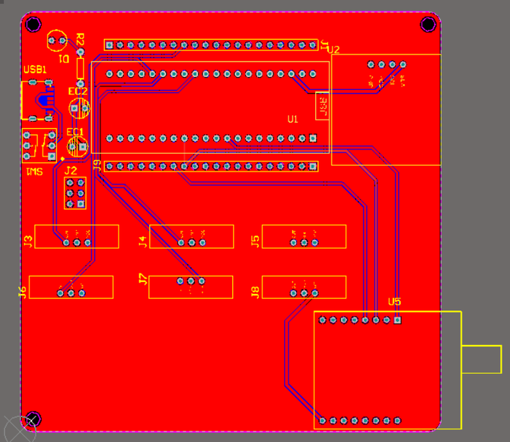

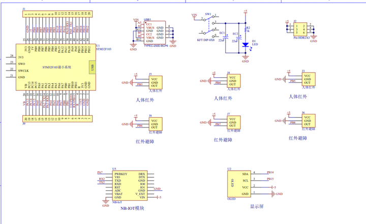

针对图书馆座位使用效率较低的问题,设计了一款基于窄带物联网的图书馆座位智能管理系统,本系统通过微控制器热释电红外传感器,以非接触式、主动实时采集图书馆各个座位的使用状态,通过窄带物联网模块将数据发送至物联网平台
要求与数据
1、座位信息采集端由热释电红外传感器、微控制器、窄带物联网模块组成;
2、采用以具有高性能、低功耗等特点的移远 BC95物联网 NB-IOT窄带物联网模块来发送数据;
3、选取合适的物联网平台接收数据;
4、其他。

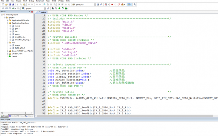

部分程序:
#include './HAL/key/key.h'
#include './HAL/delay/delay.h'
变量定义
uint8_t chiclet_keyboard_num = 0; //键值变量
函数定义
*******独立按键扫描函数
*******返回值:键值
uint8_t Chiclet_Keyboard_Scan(void)
if(K1 == 0) //按键K1为低电平
delay_us(2000); //2ms消抖
if(K1 == 0) //按键K1依然为低电平,此时确认是K1按下
chiclet_keyboard_num = 1; //键值设置成1
while(!K1); //while死循环,直到抬手跳出
return chiclet_keyboard_num; //返回键值
if(K2 == 0) //按键K2为低电平
if(K2 == 0) //按键K2依然为低电平,此时确认是K2按下
chiclet_keyboard_num = 2; //键值设置成2
while(!K2); //while死循环,直到抬手跳出
if(K3 == 0) //按键K3为低电平
if(K3 == 0) //按键K3依然为低电平,此时确认是K3按下
chiclet_keyboard_num = 3; //键值设置成3
while(!K3); //while死循环,直到抬手跳出
return 0;
