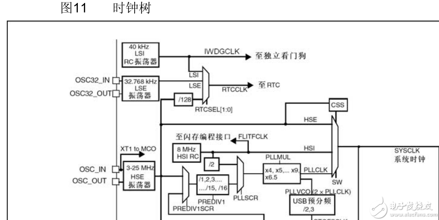

在初始化配置的情况下,RTC 日历时间我们默认设置一个时间点,此时备份区设置一个默认参数,表示已经设置过,后期只需要更新读取RTC->CNT 即可,如果出现断电计数器不走的情况,在生产上遇到,晶振贴片没有贴好,导致出厂默认读取的外部高速晶振HSE,这样后期不去掉纽扣电池点的话,默认都是外部高速晶振,这样外币32.768kHZ的晶振实际是没有用的,借此希望给大家一点提示。
