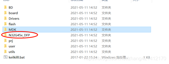

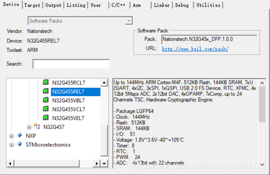

1.安装硬件库
硬件库为厂家提供的资料,如下图所示,双击安装,使得keil能够找到该芯片。
82505ce6-c446-11ec-bce3-dac502259ad0.png?imageView2/2/w/1000

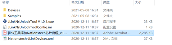

2.更改J-Flash配置
由于Keil官方没有对该芯片的支持,所以J-Link下载时也无法找到该芯片,所以需要手动添加芯片。更改步骤官方提供有说明文档。
826062d0-c446-11ec-bce3-dac502259ad0.png?imageView2/2/w/1000
主要步骤是:
修改JLinkDevices配置文档
添加Nationstech的下载算法文件
添加Nationstech的JFlash 工程文件
添加解锁Nationstech芯片读保护L1 等级的应用程序
进行如上步骤后,启动J-Flash就能够扫描并连接到芯片,但是有可能keil链接的J-Flash和安装的J-Flash不是一个路径,所以将配置好的J-Flash文件替换keil下Keil5ARMSegger目录文件,就能够正常下载调试。
3.更改芯片
826d54ea-c446-11ec-bce3-dac502259ad0.png?imageView2/2/w/1000

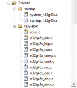

4.添加驱动文件
将N32的底层驱动库拷贝到工程目录下,并将include路径添加进去。
827ab0ea-c446-11ec-bce3-dac502259ad0.png?imageView2/2/w/1000
828ba616-c446-11ec-bce3-dac502259ad0.png?imageView2/2/w/1000

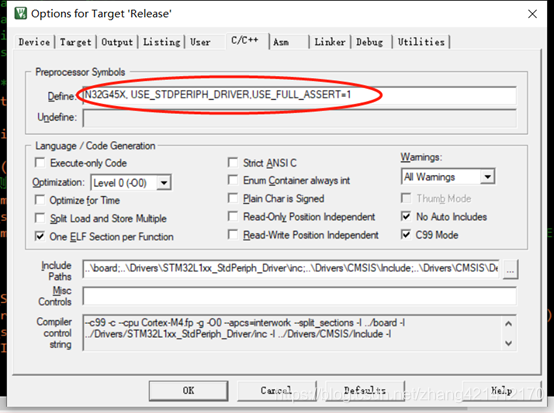

5.更改全局变量
829a4176-c446-11ec-bce3-dac502259ad0.png?imageView2/2/w/1000
6.将启动文件和驱动文件替换为N32库文件
82a5ee40-c446-11ec-bce3-dac502259ad0.png?imageView2/2/w/1000
7.将所有的stm32l1xx替换为n32g45x

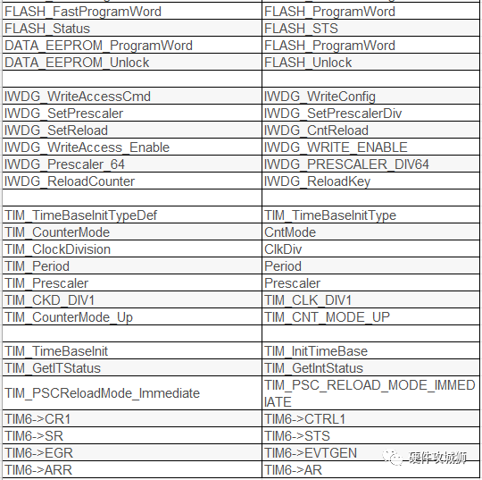

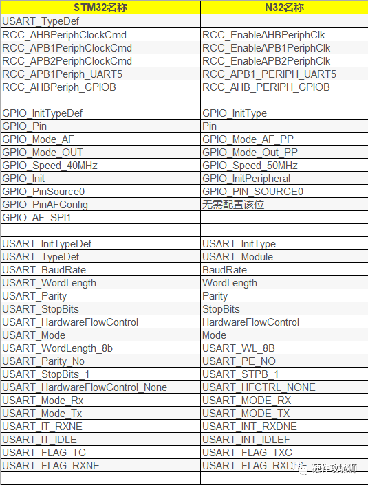

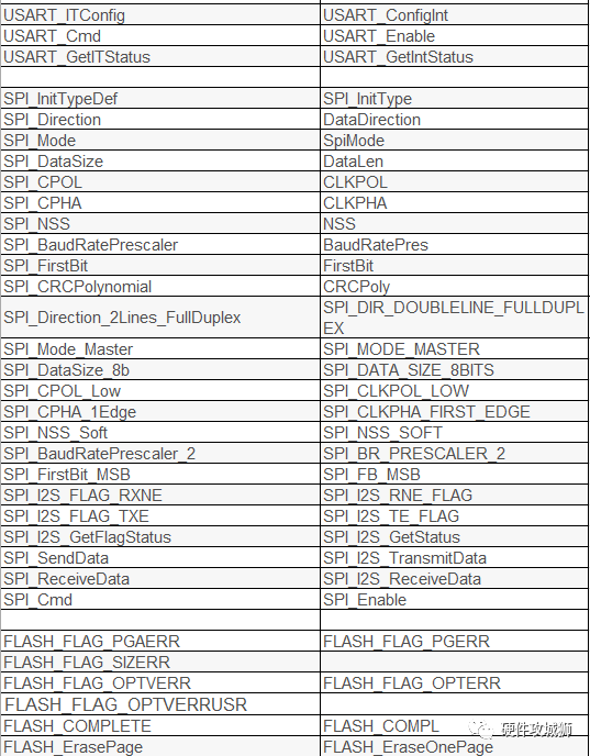

二、底层驱动函数接口对照表
更改代码,将STM32的驱动函数替换为N32的驱动函数,这部分比较繁琐,需要慢慢替换,下面是我整理的替换对照表。
82bde5d6-c446-11ec-bce3-dac502259ad0.png?imageView2/2/w/1000
82d6e93c-c446-11ec-bce3-dac502259ad0.png?imageView2/2/w/1000
82eb5c28-c446-11ec-bce3-dac502259ad0.png?imageView2/2/w/1000

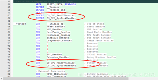

1.仿真卡死
程序仿真卡死,单步调试发现卡死在OSInit()函数里面,这个函数是OS的初始化函数,所以应该是OS配置的问题,排查下来发现是启动文件里面的OS启动项没有更改,更改如下:
82f76d9c-c446-11ec-bce3-dac502259ad0.png?imageView2/2/w/1000

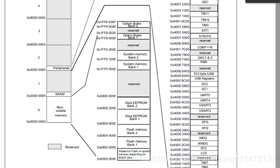

3.Flash配置
由于国民芯片和STM32芯片的FLASH划分有区别,所以FLASH的替换是比较费事的部分,先对比一下两个片子的区别:
STM32L151的flash部分:
832479ea-c446-11ec-bce3-dac502259ad0.png?imageView2/2/w/1000
N32G455芯片的flash部分:
8331e5c6-c446-11ec-bce3-dac502259ad0.png?imageView2/2/w/1000
可以看出STM32单独有EEPROM的划分,而N32是没有的,只有flash部分。所以要注意两点:
Flash空间的问题,STM32可用空间要比N32的空间大;
底层接口函数,STM32有操作EEPROM的函数,而N32没有,只能使用flash操作函数。

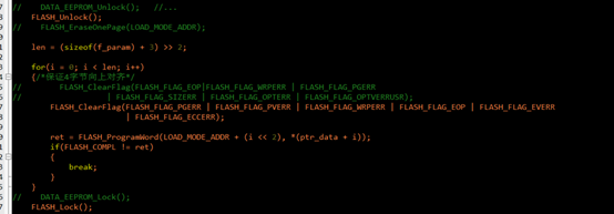

下面是flash部分的操作:

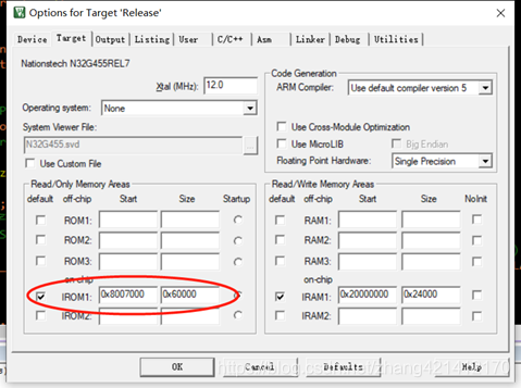

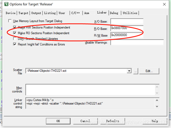

4.bootloader移植
由于本项目采用bootloader引导主程序的方式,因此要注意烧写空间的配置,配置点在下面位置:
8356fa64-c446-11ec-bce3-dac502259ad0.png?imageView2/2/w/1000
当单独调试其中的程序时,烧写程序需要将整个flash擦除,要不运行不正常。

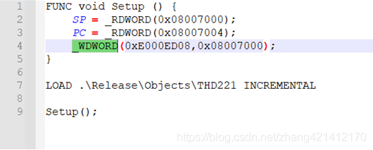

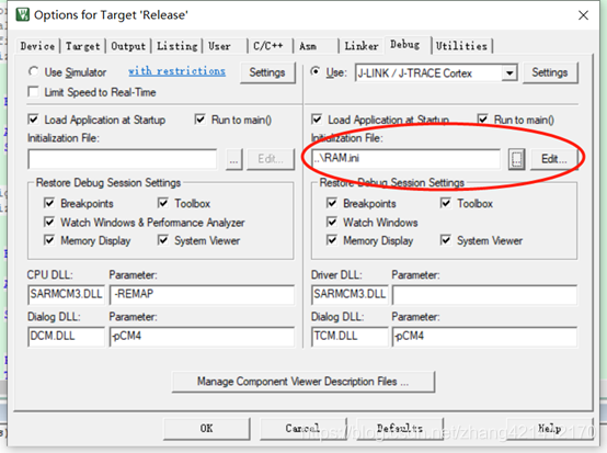

6.程序跳转后运行不正常
这是最后的问题,程序能够从bootloader跳转,但是运行不正常,咨询了厂家技术人员,技术人员反馈可以采用分散加载的方式进行排查,也就是让芯片直接在主程序烧录的位置启动,分散加载的教程网上比较多,主要需要设置烧录域和启动域地址,还有VTOR寄存器
配置如下所示:
8379a4ce-c446-11ec-bce3-dac502259ad0.png?imageView2/2/w/1000
需要编写*.ini文件更改VTOR,ini文件编写如下:
838639d2-c446-11ec-bce3-dac502259ad0.png?imageView2/2/w/1000
在keil中加载,使得软件启动后先配置单片机
8390a552-c446-11ec-bce3-dac502259ad0.png?imageView2/2/w/1000

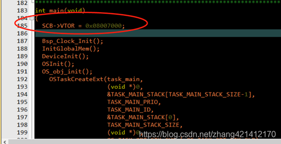

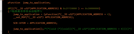

配置好后可以实现分散加载,能够是程序在烧录位置启动,发现程序分散加载可以运行正常,但是bootloader跳转不正常,因此需要排查跳转部分的问题。最终定位STM32在主程序启动时不会重启向量表,而N32会重启向量表,在主程序启动位置更改如下:
83a6a50a-c446-11ec-bce3-dac502259ad0.png?imageView2/2/w/1000
跳转部分代码如下:
83b78492-c446-11ec-bce3-dac502259ad0.png?imageView2/2/w/1000
