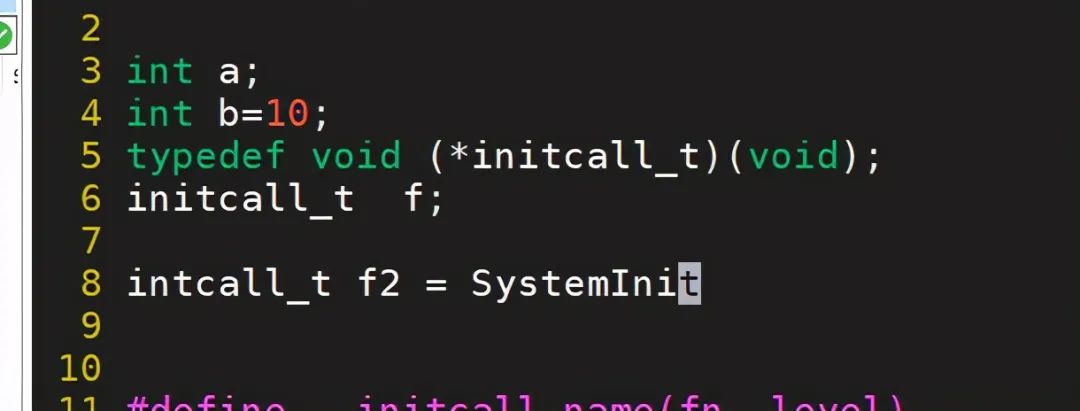

wKgZomRZoXqAGB9mAAB5N68kDh0447.jpg?imageView2/2/w/1000
代码的组织,如图片需要知道变量a,b及函数指针 f,f2是存放在程序的哪些段中,可以去看一下这篇stm32 启动代码 实现|C语言,上述的a,f都是存放在bss 段中,b,f2是存放在data段中,因为已经给定了初始值,而实现这个intcall会把需要自动初始化的数据放到一个自定义的段中去,如.initcall。

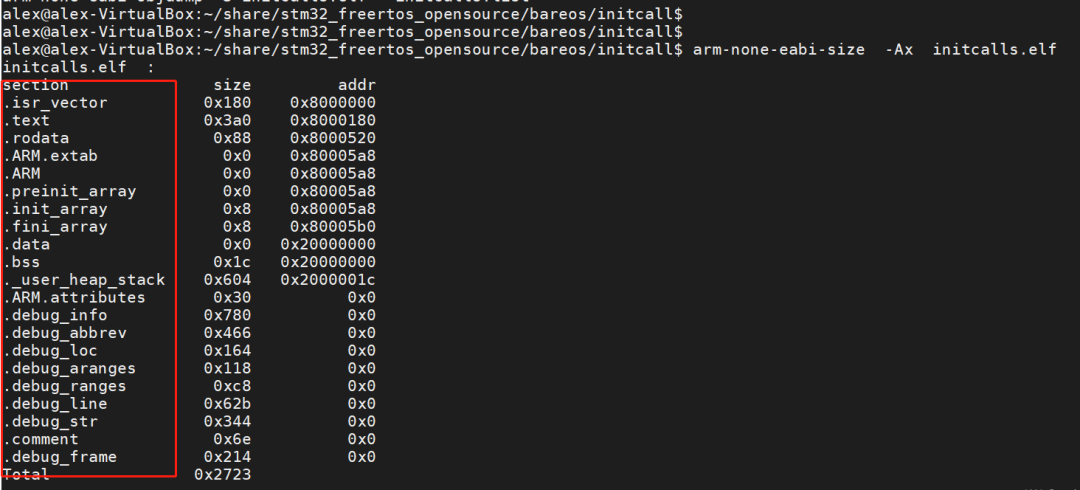

目前的程序编译出来用到了这些个段,除了.isr_vector也是添加的,其他都是编译器默认的。

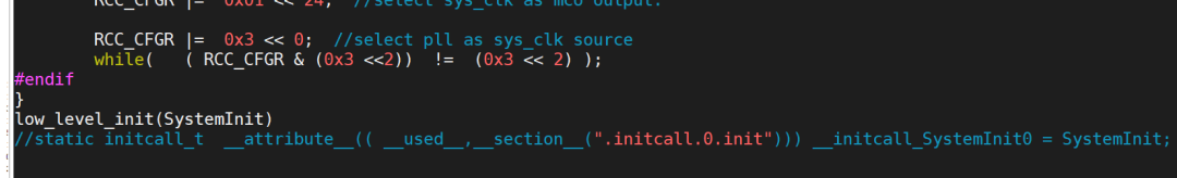

先加段代码:
wKgZomRZoXqAYaVoAABqFGapjxQ792.png?imageView2/2/w/1000

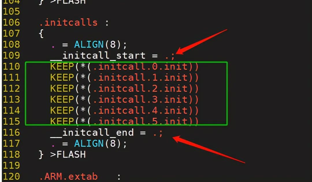

当然这还不够,还需要告诉连接器(LD) 要把 .initcall 段也链接到程序中,所以也需要这段修改。
wKgaomRZoXqAKTtAAAEV4ZDxaz4342.jpg?imageView2/2/w/1000
这段按8字节对齐,定义两个全局变量,及按0-5顺序的链接这些数据,这样的两处修改,再来看一下程序各段的情况。

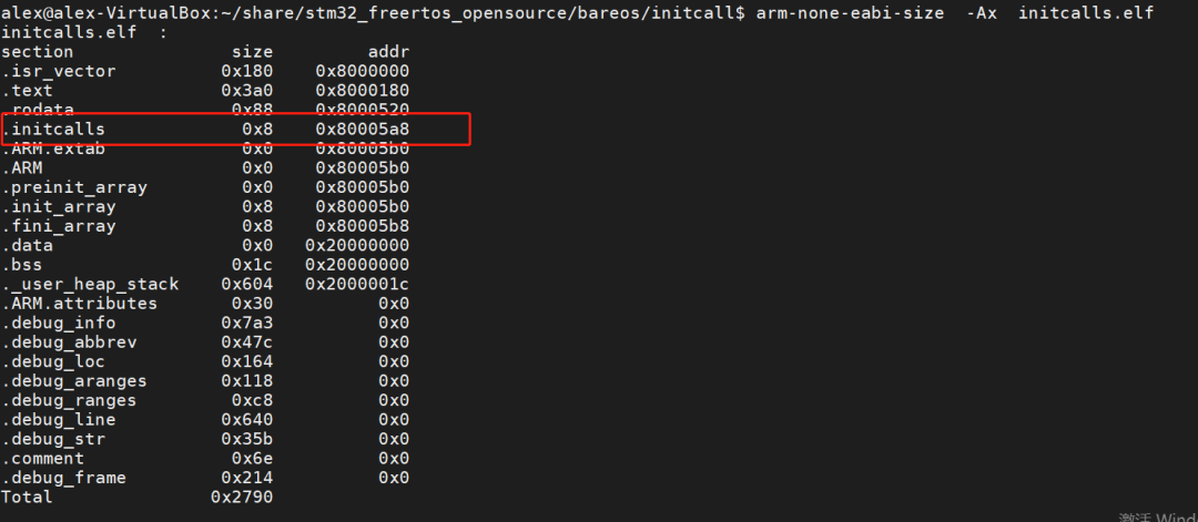

如图片:
wKgaomRZoXqAAOXZAAIqQD5KTys550.png?imageView2/2/w/1000
已经多出红色框框为.initcalls段,这段总共是8个字节,从0x80005a8除开始。

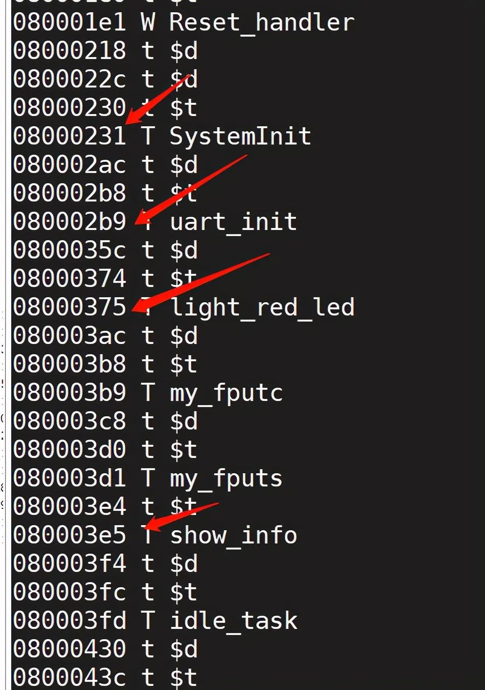

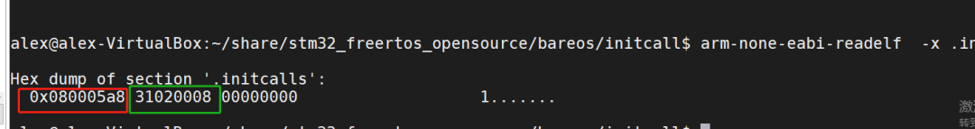

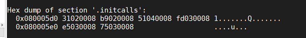

在来看一下具体的这一段的情况,用readelf 工具。
wKgaomRZoXqAO4SyAACwT_haxtc325.png?imageView2/2/w/1000
和上面的size工具是匹配的,而绿色框框的地址就是SystemInit(0x08000231,小端模式。)
wKgZomRZoXqABp0rAAEJjXL8JG8510.png?imageView2/2/w/1000
所以通过attribute及修改链接脚本,就把函数指针变量放到了.initcall 段中。

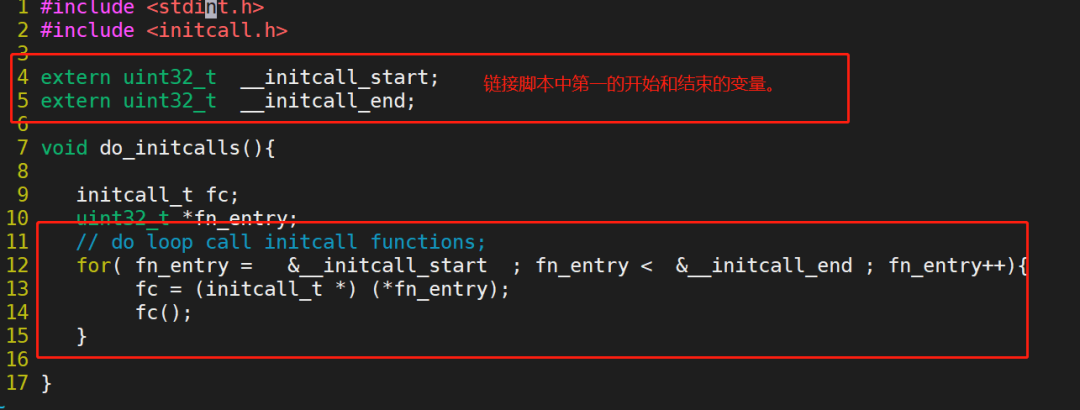

那么如何来调用这个函数了,和之前的初始化data段数据类似,遍历这个段,然后取出这个函数地址,然后强制把段中的地址,转成函数指针,再直接调用即可。
wKgaomRZoXqAJnrlAACJK4aTfXI240.png?imageView2/2/w/1000
wKgZomRZoXqAMgNBAAFWSNbCAg4585.png?imageView2/2/w/1000
实现的这张图片,就是从.initcall段中取出函数地址,然后直接调用,非常容易把函数的地址及这个函数指针变量的地址搞混。

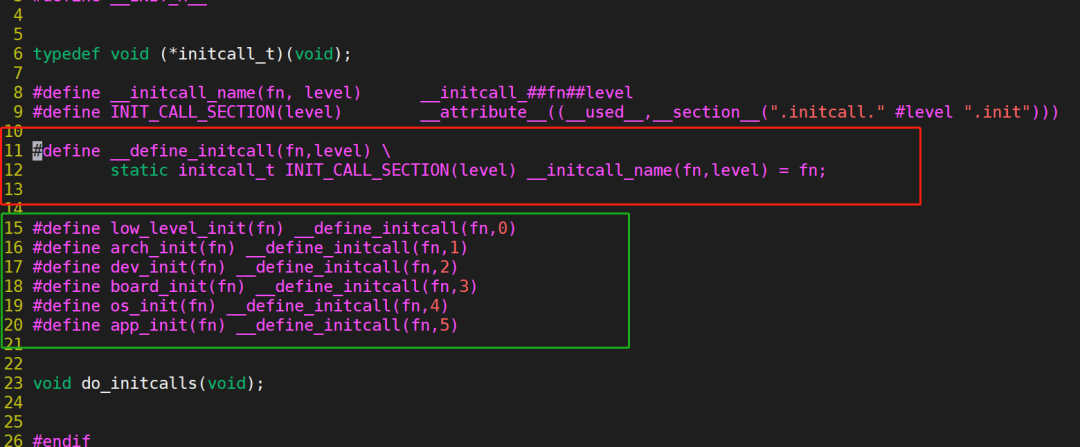

代码这么修改,需要自动初始化函数的确是可以调到了,但是每次都写这么长长的一段static initcall_t __ attribute__(( __ used__,__ section__('.initcall.0.init'))),就是不舒服. linux kernel中通过宏来修改。
这个也一样。
wKgZomRZoXqAAwZjAAHF0FeQdh0722.png?imageView2/2/w/1000
添加 按照程序逻辑顺序执行的一些宏
0,low_level_init 比如放始化系统基本时钟
1,arch_init 比如放CPU架构d如初始化NVIC的一些初始化。
2,dev_init 外设模块初始化,比 i2c, flash, spi等。
3,board_init 做具体硬件板及的一些设置。
4,os_init 操作系统的一些设置如,文件系统,网络协议栈等。
5,app_init 最后跑用户程序。

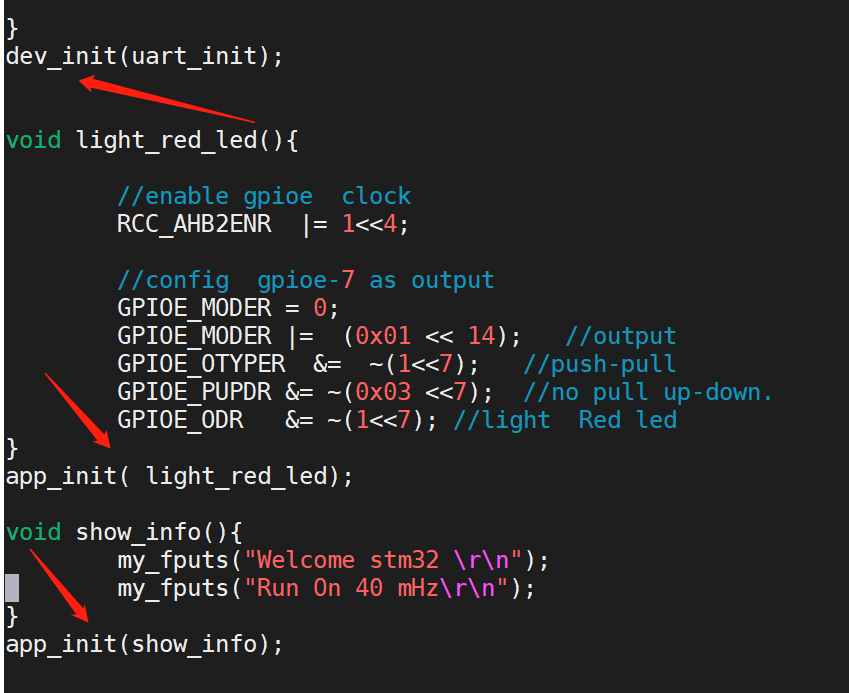

把自己的程序也做一下修改,用宏代替。这样子掉调用do_initcalls 就会按照0,1-到5的顺序执行了。

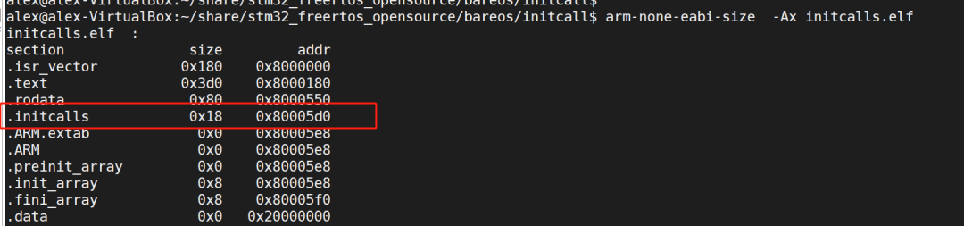

最后在来看一下initcall 段:
wKgaomRZoXqAee7BAAF4g331D14969.png?imageView2/2/w/1000
wKgZomRZoXqAF2OkAAAPYn2Y9cE421.png?imageView2/2/w/1000
wKgZomRZoXqAIQ7QAAJ4F9IxZcE643.jpg?imageView2/2/w/1000
wKgZomRZoXqAa-9rAAEBcgMElwo640.jpg?imageView2/2/w/1000

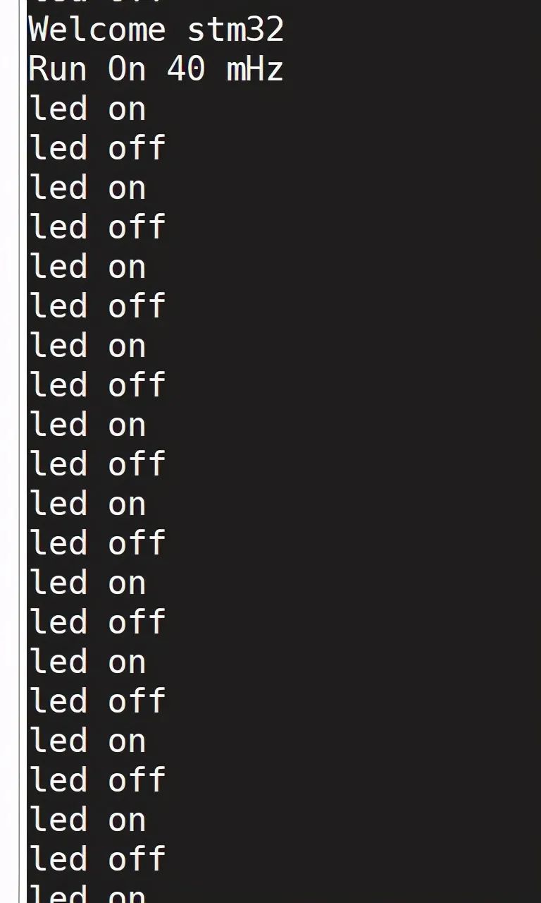

这样只要在需要自动初始化函数加上类似于dev_init(),app_init() 就可以了,就会自动调用到,而不需要main 函数中一个一个的顺序执行。
比如i2c控制的初始化放到dev_init 中,下面挂了很多i2c的从设备,只要分别给个从设备用app_init 初始化就行,即使来了一个新的,也用这app_init初始化就行,也不需要更改原来的,高度的分离模块间的耦合度。
这样模拟Linux kenerl 初始化验证成功,最后上库。
