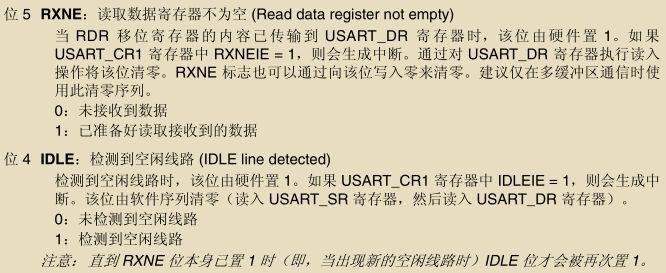

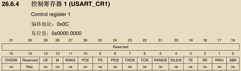

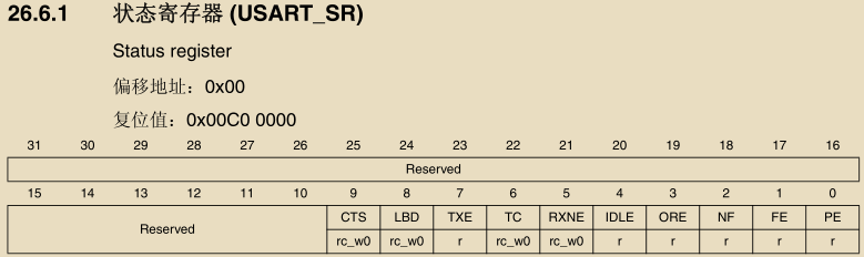

要串口接收数据,需要在昨天串口发送数据的基础上,再设置中断接收函数。接收数据的中断时间有准备好读取接收到的数据、检测到空闲线路,事件标志分别为RXNE、IDLE。对应状态寄存器USART_SR)的位5和位4。相应的使能控制位RXNEIE、IDLEIE在控制寄存器 1 (USART_CR1)的位5和位4。

  USART1- >SR       =    0;                    //清中断标志

  USART1- >CR1      |=    1< < 5;                  //开接收中断
  USART1- >CR1      |=    1< < 4;                  //开空闲中断

  if((USART1- >SR & (1< < 5)) != 0)              //接收中断

  else if((USART1- >SR & (1< < 4)) != 0)          //空闲中断

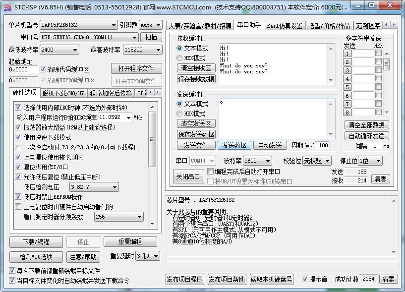

      if(strcmp((const char *)Usart1_buf,'Hello!') == 0)//判断接收到的数据
        Usart1_SendStr('Hi!rn');
      else
        Usart1_SendStr('What do you say?rn');

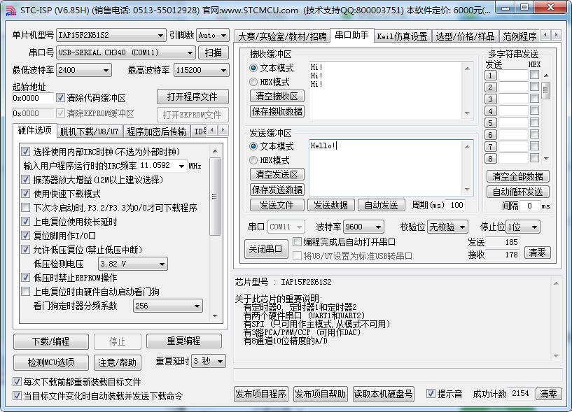

在昨天发送程序的基础上,再加上以上程序,就可以进行中断接收数据了。其中string.h头文件中,有很多函数可以处理字符串,可以用来方便地处理串口接收的数据。
最后编译完烧入程序,从串口发送数据到STM32,达到预期效果,串口中断接收就成功了。
