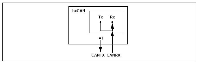

通过对CAN_BTR寄存器的SILM位置’1’,来选择静默模式。
在静默模式下,bxCAN可以正常地接收数据帧和远程帧,但只能发出隐性位,而不能真正发送报文。如果bxCAN需要发出显性位(确认位、过载标志、主动错误标志),那么这样的显性位在内部被接回来从而可以被CAN内核检测到,同时CAN总线不会受到影响而仍然维持在隐性位状态。因此,静默模式通常用于分析CAN总线的活动,而不会对总线造成影响-显性位(确认位、错误帧)不会真正发送到总线上。

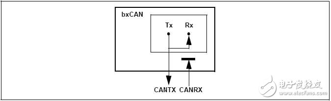

通过对CAN_BTR寄存器的LBKM位置’1’,来选择环回模式。在环回模式下,bxCAN把发送的报文当作接收的报文并保存(如果可以通过接收过滤)在接收邮箱里。
pIYBAFwnGWmAWLoJAAA2ixskXvc062.jpg?imageView2/2/w/1000
环回模式可用于自测试。为了避免外部的影响,在环回模式下CAN内核忽略确认错误(在数据/远程帧的确认位时刻,不检测是否有显性位)。在环回模式下,bxCAN在内部把Tx输出回馈到Rx输入上,而完全忽略CANRX引脚的实际状态。发送的报文可以在CANTX引脚上检测到。

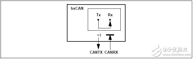

通过对CAN_BTR寄存器的LBKM和SILM位同时置’1’,可以选择环回静默模式。该模式可用于“热自测试”,即可以象环回模式那样测试bxCAN,但却不会影响CANTX和CANRX所连接的整个CAN系统。在环回静默模式下,CANRX引脚与CAN总线断开,同时CANTX引脚被驱动到隐性位状态。

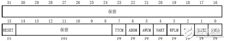

5 控制和状态寄存器5.1 CAN主控制寄存器 (CAN_MCR)
地址偏移量: 0x00
复位值: 0x0001 0002
