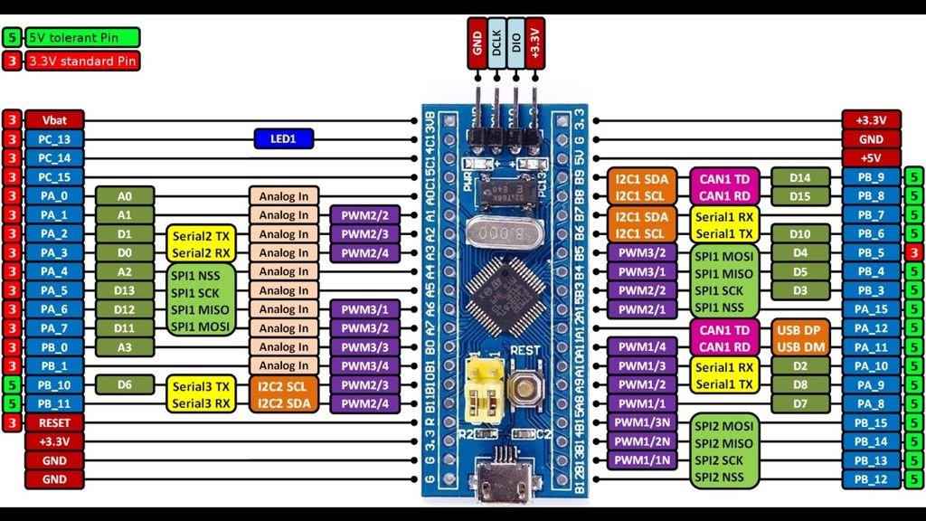

进行这些配置连接
USB-TTL 。..。..。.蓝色药丸
TX 。..。..。.. A10
RX 。.. 。..。.. A9
3.3V 。..。..。 3.3V
GND 。..。..。 GND
在您的蓝色药丸,最上面的跳线必须在右侧。 (见图)

您的蓝色药丸刚刚变成了Maple Mini。同样,不要忘记图片上所示的跳线。
