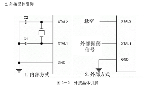

2.外接晶体振荡器,外部振荡信号直接加到XTAL1,并将XTAL2悬空
3.晶体振荡器的作用,为cpu提供工作频率,这里指AT89C51。
4.内部方式,外部方式,是指cpu使用自带的工作频率还是外部提供的时钟振荡频率。
5.XTAL1, XTAL2是51的2个引脚,如果使用内部时钟,则2个引脚接地。
