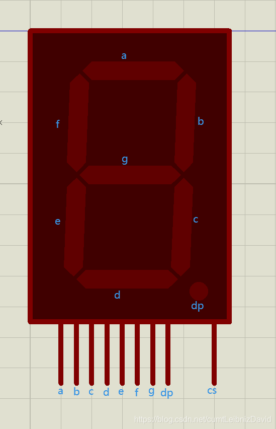

2、七段数码管
今天要说的就是LED中的一员——七段数码管。七段数码管也叫七段LED显示器,是由数个LED组成的阵列,并封装在一个标准的外壳内。
在这里插入图片描述
如图,七段数码管通常有七段,但现在为了表示小数,加入了小数点,所以其实变成了名字叫七段数码管的八段数码管。图上a、b、c、d、e、f、g、dp则是每段的名字。cs管脚类似于片选信号。
我们只需要点亮特定的管脚就能形成一个数字或者字母。

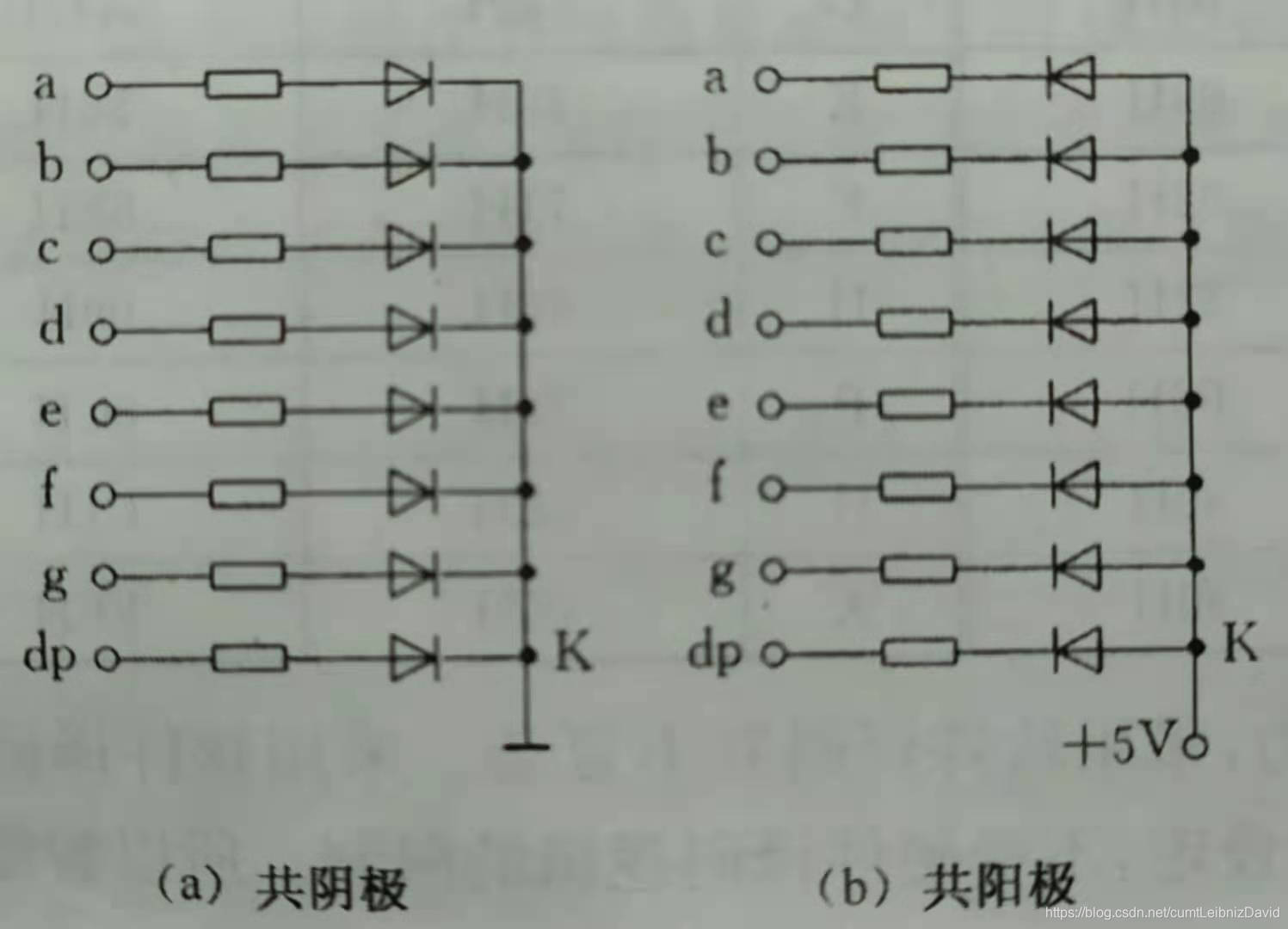

3、七段数码管的结构
在这里插入图片描述
如图是七段数码管的内部结构,将图中的二极管按特定阵列排布就得到了常见的数码管。
  • 共阴极
    :顾名思义,这是将二极管的阴极连接到同一条导线上,只要某路地阳极变为高电平,该路LED就会被点亮。
  • 共阳极
    :二极管地阳极连接到一条到线上并连接电源。当某路阴极变为低电平,该路地LED就会亮起。

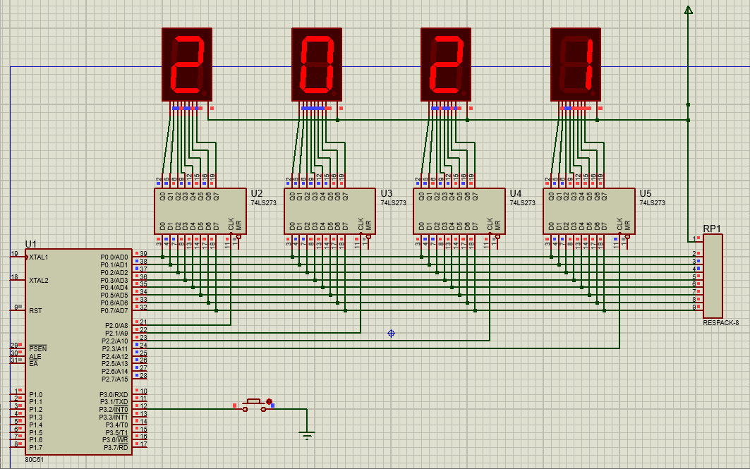

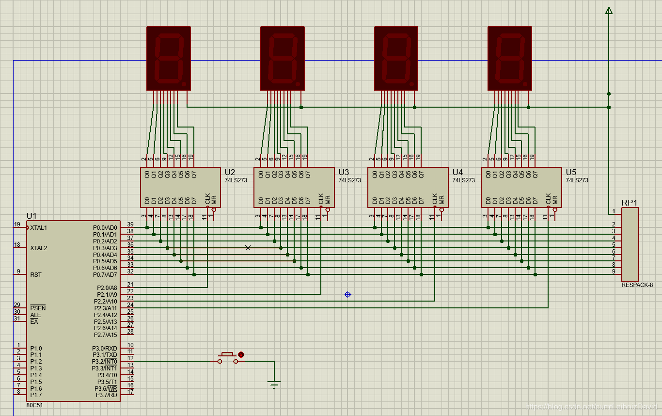

1、静态显示
静态显示用到的元件有:74LS273(锁存器)×4、80C51、7SEG-MPX1-CA(七段数码管)×4、RESPACK-8(电阻)、GROUND、POWER和BUTTON
连接线路如图:
在这里插入图片描述
静态显示的代码如下:
#include
unsigned int d[4]={0xA4,0xC0,0xA4,0xf9};//共阳极的数码管显示的数字,一次是2、0、2、1
unsigned int cs[4]={0x0E,0x0D,0x0B,0x07};//片选,低电平时,锁存器打开,可以写入数据。高电平时锁存
void main(void)
   int i;
EA=1;//开中断
EX0=1;//开外部中断0
INT0=1;//下降沿触发INT0中断
for(i=0;i<4;i++){
P2=cs[i];//打开一个锁存器
P0=d[i];//向该锁存器写入数据
P2=0xff;//所有锁存器锁存CLK置高电平
 void int0() interrupt 0{//终端服务程序
P2=cs[0];
P0=0x8E;
效果
在这里插入图片描述

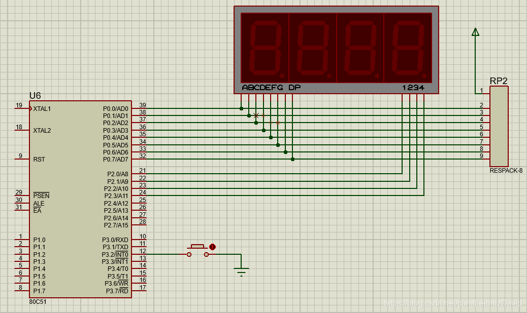

2.动态显示
动态显示用到的元件有:8051、7SEG-MPX4-CA(4位七段数码管)、RESPACK-8(电阻)、GROUND、POWER和BUTTON
接线如图:
在这里插入图片描述
动态显示的代码如下:
#include
unsigned int d[4]={0x5B,0x3f,0x5B,0x06};//共阴极的数码管,输出为静态时的反码,由与所用的七段数码管内部不同所致。
unsigned int cs[4]={0x0E,0x0D,0x0B,0x07};//与静态不同,4位7段数码管的片选信号不由锁存器决定,自带的片选管脚功能为高电平选中
void delay(int n){//延时程序
int i;
int j;
for(i=0;i for(j=0;j<120;j++);
void main(void)
int i;
EA=1;
EX0=1;
INT0=1;
while(1){//因为是动态扫描,所以必须不停地扫描
for(i=0;i<4;i++){
P2=cs[i];
P0=d[i];
delay(10);
P2=cs[0];
P0=0x71;
效果
在这里插入图片描述
