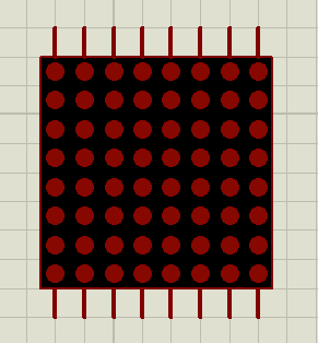

MATRIX-8×8-RED是8×8的红色LED点阵(除了红色还有其他颜色,也不止有8×8规格的),它共有16个引脚,8个阳极引脚控制列上的LED,8个阴极引脚控制行上的LED。通常我们把控制行上LED的八位二进制数称为列值,控制列的二进制称为列选信号。类似于数据与片选信号的关系。
在这里插入图片描述

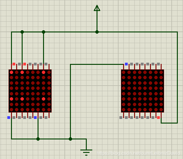

上图就是一个matrix-8×8的LED,我们无法从外观上看出它的阴极和阳极,这时候我们就需要自己找出来。方法也很简单,就是给它加电源。当列选端口为高电平,列值为低电平时LED点亮,利用这一特点,很容易找出阴极和阳极。如下图:

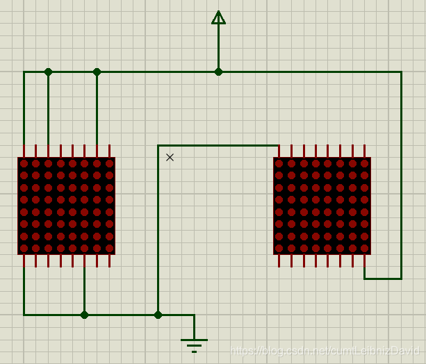

在这里插入图片描述
我们只需要连接左边或者右边一种即可,这里为方便说明把两端都测试了一遍。打开仿真,即可观察到:
在这里插入图片描述
观察左边发现:上端输入高电平的列有LED发光,说明上端是阳极(列选),下端是阴极(列值)。而右边上端低电平下端高电平并没有LED亮起,佐证了刚才的结论。
进一步,我们看到阴极输入01111011,在一列中,从高到低是10000100B。发现了吗?阴极低电平时对应的LED亮起,01111011就是列值。

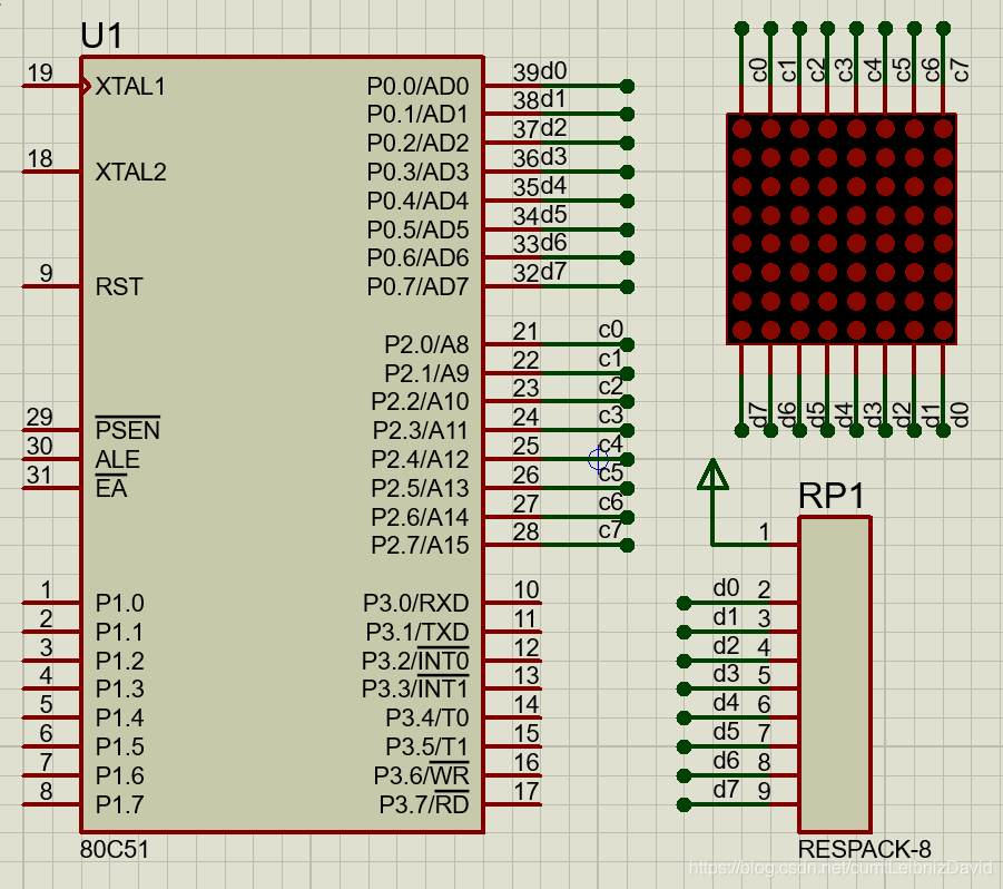

2、正确地连接线路就像你需要以正确的方式让她开心。
在对MATRIX8×8有了了解,测出了端口性质。接下来是连接电路。首先我们需要明确一点,80C51的P0口需要上拉电阻才能输出高电平,具体原因是80C51芯片的设计结构,在这里就不解释了(因为我也不甚了解,不献丑了。有大佬可以评论区科普一下吗?)
这里我们选用P0口做列选,用P2口作列值。于是得到如图的电路图
在这里插入图片描述
其中,RESPACK-8是排阻,其八位端口接P0口,作为上拉电阻。Matrix-8×8-RED的阳极接P0口(列选),阴极接P2口(列值)。

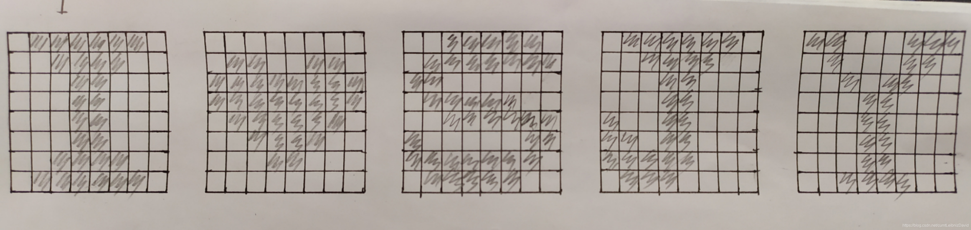

后面的字母是名字缩写。列选则是每次选择一列显示。所有这些都是我一个一个画出来再转化的列值。
  • 一开始是这样的在这里插入图片描述
    把它整个画出来了
  • 然后是这样在这里插入图片描述
    把列中对应的二进制数写出来,就是列值了。
  • 最后,还进行了修改,这都是在看到效果后对一些细节修改了。在这里插入图片描述
    让大家见笑了。
