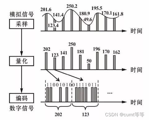

1 A/D与D/A
将模拟量转换为数字量称为模数转换(A/D转换),模拟量是连续的,比如电压、电流等,可以连续变化的量;数字量是离散的,对应于计算机中的位,每一个位只能是0或1,是不存在中间状态的。通过模数转换原件将模拟量转化为数字量输入计算机,以便计算机进行计算、存储等(这里说的计算机指具有cpu芯片的计算系统)。
模数转换中运用到了微分思想。如下图所示:
请添加图片描述
将连续的信号转换成一系列接近的离散的值,分割的越窄,就能表现得越精确。

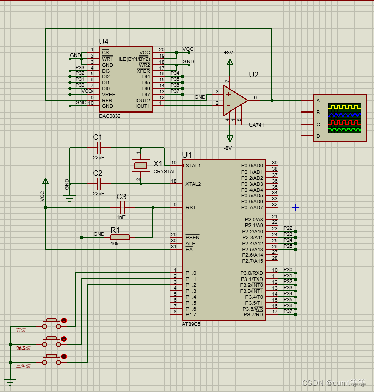

2 电路与元器件
  1. 80C51芯片是intel公司开发的MCS-51系列单片机中的经典的一种。
  2. DAC0832是D/A转换芯片,是专门用于数模转换的的芯片。
  3. 电路图如图:
请添加图片描述

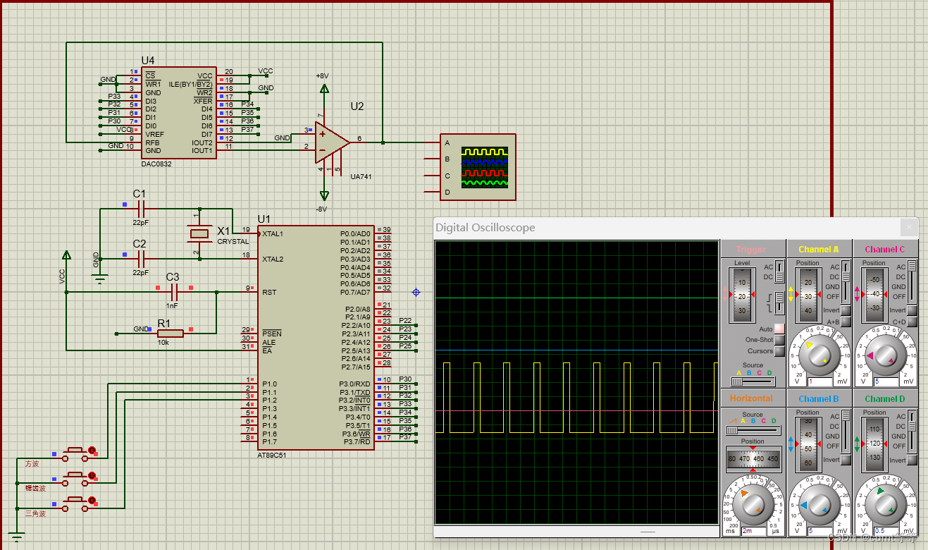

3.4 方波产生的方法
方波信号是有一段时间输出稳定的高电平,一段时间输出稳定的低电平。要实现这个功能,需要保持端口的输出值稳定,并启用延时或循环。
squareWave:
      mov R0,#0FFh;//存电位初值
      mov R1,#0F0h;//存高电平循环次数
      mov R2,#40h;//存低电平循环次数。调整R1和R2可以调整占空比
positive:
      mov A,R0;//取电位值
      mov p3,A;//输出数据电位,DA输出模拟电位
      call watchKey;//监控按钮的动作(可以用开中断代替),下同
      djnz R1,positive;//剩余的循环次数不为零,继续输出高电平,剩余循环次数为零则进入低电平
      mov R0,#00h;//存低电平
negative:
      mov A,R0;
      mov p3,A;
      call watchKey;
      djnz R2,negative;//循判断循环结束,往下执行。
      jmp squareWave;//进行下一周期
这里没有用延时,而是用循环代替,二者的区别在于延时中不会监控按钮动作,循环时每一次循环都会监控按钮。当延时短时二者效果没有太大区别,所以这里用那种都可以。

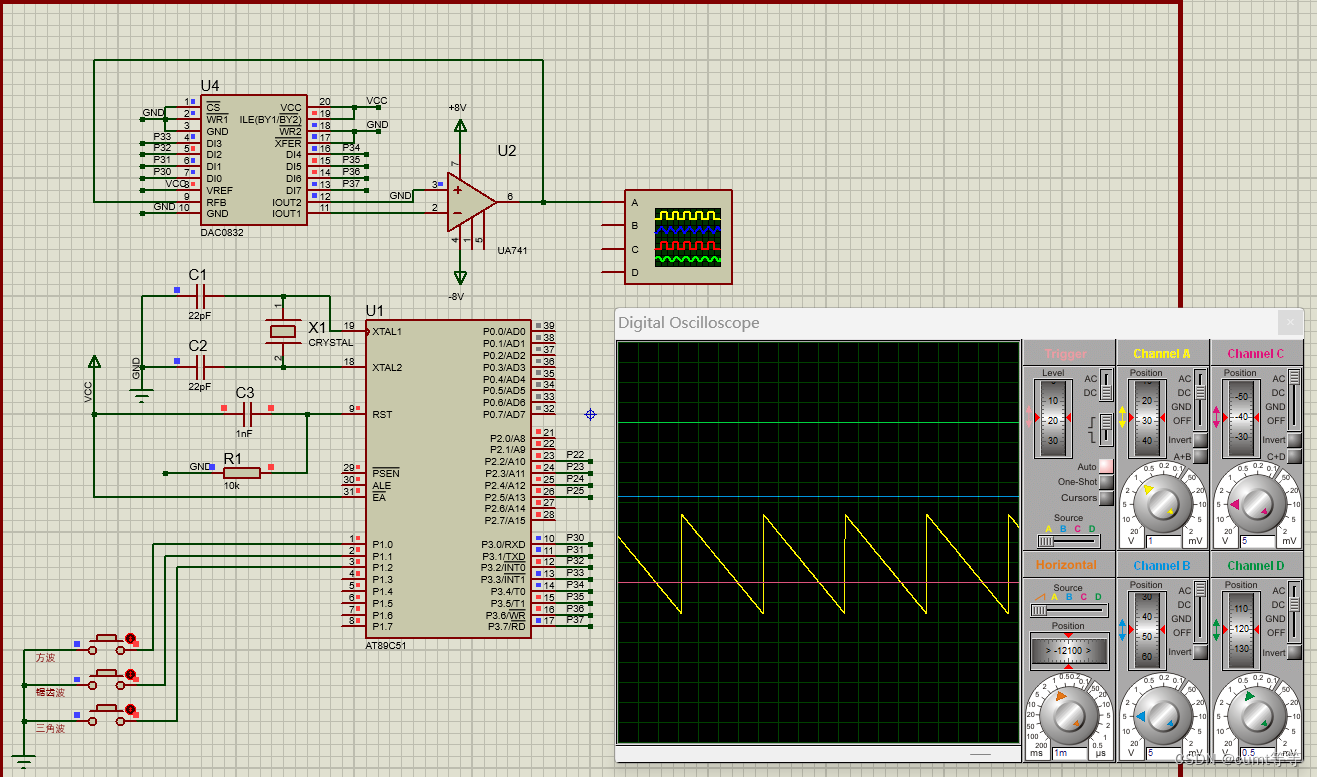

3.5 锯齿波产生的方法
锯齿波是在一个周期内逐渐增大,在下一周期开始时又会跳回零点。代码实现如下:
sawtoothWave:
      mov R0,#00h;//初值
      mov R1,#80h;//上升沿循环次数
sawup:
      mov A,R0;
      mov p3,A;
      inc A;//每次增加1,在下一次循环输出,出现逐渐增大的效果。
      mov R0,A;
      call watchKey;
      cjne R0,#0FFh,sawup;//循环未结束则继续增加,结束则跳回低电平
      jmp sawtoothWave;//下一周期

4.1 方波
请添加图片描述
4.2 锯齿波
请添加图片描述
