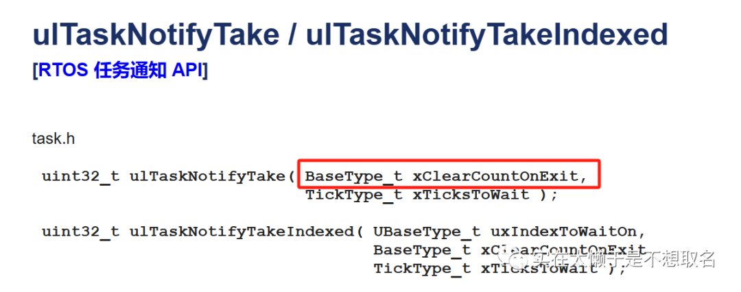

在直达任务通知中我们可以用xTaskNotifyGive来模拟二进制信号量的释放以及ulTaskNotifyTake()来模拟二进制信号量的读取。

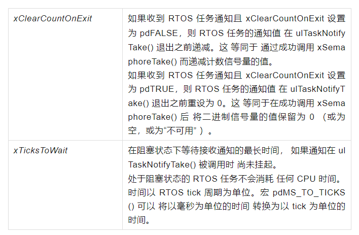

在ulTaskNotifyTake()中需要注意的是,我们需要设置一个参数用来确定我们模拟的是二进制信号量还是计数信号量。

之后,我们将接收的函数中的pdFALSE修改为pdTRUE,这样子我们就可以模拟我们的计数信号量了。

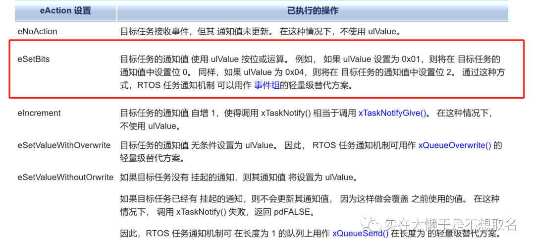

合理的运用RTOS中的事件组可以很好的处理许多事件,在事件组的介绍中我们说过,我们常用的事件组可以做到24位事件位。而在直达任务通知中,我们也同样可以指定某些位的改变来实现事件组的效果。
我们可以修改xTaskNotify中的eAction来将通知值作为事件组,修改特定位来实现事件位的效果。
