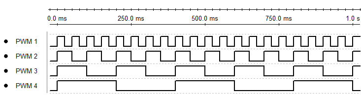

占空比固定,调整周期
fe7c1b84-8273-11ed-8abf-dac502259ad0.png?imageView2/2/w/1000
    上图中有4个PWM,它们的占空比都固定为50%,却拥有不同的周期。可以看出,即使占空比固定,只要动态调整周期,PWM就能在相同时间内产生数量不同的脉冲。因此,固定占空比,动态调整PWM周期,即可达到控制步进电机速度的效果。
