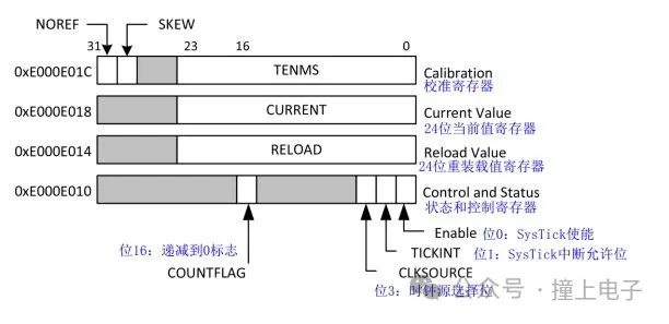

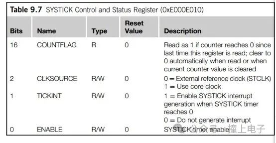

2.1SysTick->CTRL 状态和控制寄存器
a6b115d4-ac26-11ee-aa22-92fbcf53809c.jpg?imageView2/2/w/1000
位16:当前值寄存器递减到0,位16置1
位2:时钟源选择位,0:使用外部参考时钟;1:使用内核时钟
位1:使能SysTick中断,当前值寄存器递减到0时产生中断
位0:SysTick时钟使能

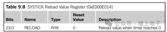

2.2SysTick->LOAD 重装载值寄存器
a6bd978c-ac26-11ee-aa22-92fbcf53809c.jpg?imageView2/2/w/1000
当前值寄存器为0时,自动将重装载值重装到当前值计数器,重装载值的大小需要自己设置。

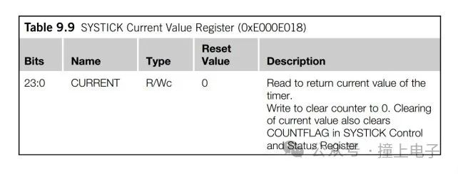

2.3 SysTick->VAL当前值寄存器
a6c179d8-ac26-11ee-aa22-92fbcf53809c.jpg?imageView2/2/w/1000
可读可写,当计数器使能时,这个寄存器的值开始递减,使用前后注意清零。

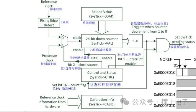

三、SysTick逻辑图
a6c58bd6-ac26-11ee-aa22-92fbcf53809c.jpg?imageView2/2/w/1000
a6d2c760-ac26-11ee-aa22-92fbcf53809c.jpg?imageView2/2/w/1000

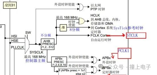

四、时钟频率与延时
4.1时钟选择采用参考8分频的参考时钟比较准,所以此处SysTick计数器选择21M的时钟。
a6e0a4c0-ac26-11ee-aa22-92fbcf53809c.jpg?imageView2/2/w/1000
4.2如何延时1us时钟频率为21M,也就是1s的时间技术21M次。由此可知计数一次用了 (1/21000000)s ,用了(1/21000)ms, 用了(1/21) us,所以,1us计数21次。
4.3如何延时1ms因为1ms = 1000us,所以综上所述,1ms计数1000*21次计数,1ms也就是21000次计数
4.4最大延时24位计数器能保存的最大值 : 16777215。最大延时时间=16777215 /21=798915us=798.915ms
