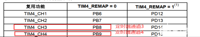

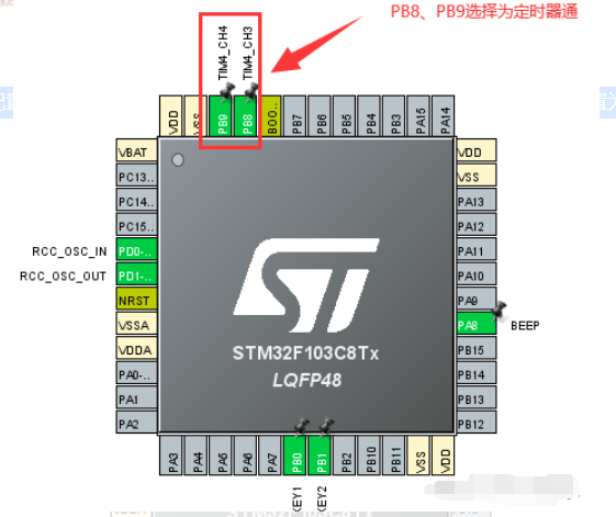

根据STM32引脚定义手册或者STM32CUbeMX软件我们可得知定时器4的CH1和CH2对应外部引脚PB8和PB9。

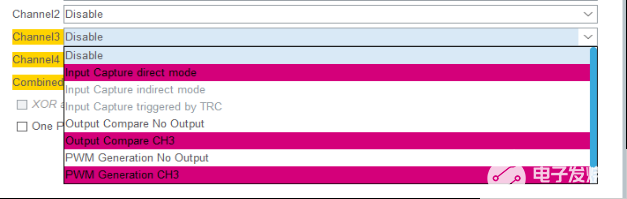

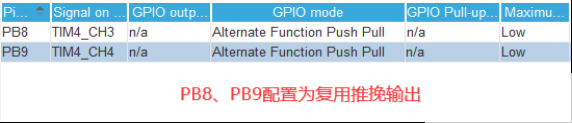

打开STM32CubeMX工具,配置定时器4,将PB8配置为定时器4通道3(复用推挽输出),PB9配置为定时器4通道4(复用推挽输出)。
poYBAGKUlTGAc1sYAAElSouWhz0140.png?imageView2/2/w/1000poYBAGKUltuAMEWcAABoD6KovpU624.png?imageView2/2/w/1000#pic_centerpoYBAGKUlWuAeKGkAAHYA-wq1gs266.png?imageView2/2/w/1000
3.参数说明
模式说明
Input capture direct mode输入捕获直接模式
Input capture indirectmode输入捕获间接模式
Input capture triggered by TRC输入捕获触发器模式
Output compare no output输出比较(冻结模式000 )
Output compare CH3输出比较(001)
PWM Generation No outputPWM产生无输出
PWM Generation CH3PWM输出到CH3
CH3 Combined channels联合通道
xor activation定时器输入异或模式
poYBAGKUltuAPC4pAABw31jFoKE208.png?imageView2/2/w/1000#pic_center

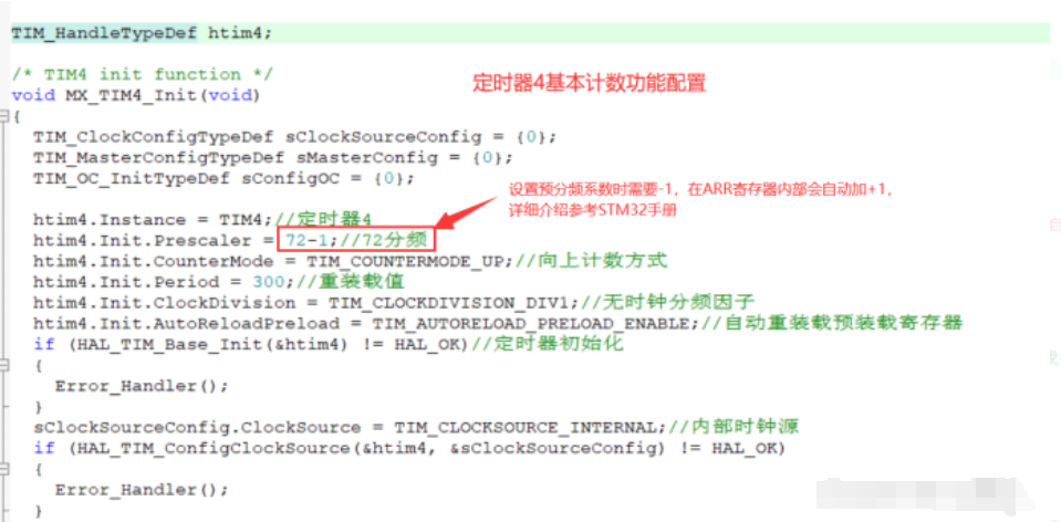

4. 代码生成
pYYBAGKUlfmAUAOiAAO_mg10V2w646.png?imageView2/2/w/1000
PWM模式配置:
在这里插入图片描述
PB8、PB9引脚配置和PWM模式使能
HAL_TIM_PWM_Start(timHandle,TIM_CHANNEL_3);//初始化通道3
HAL_TIM_PWM_Start(timHandle,TIM_CHANNEL_4);//初始化通道4
引脚模式配置及PWM初始化

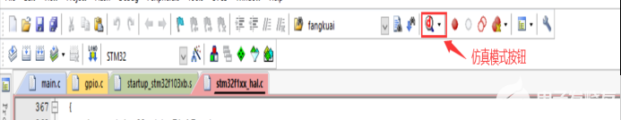

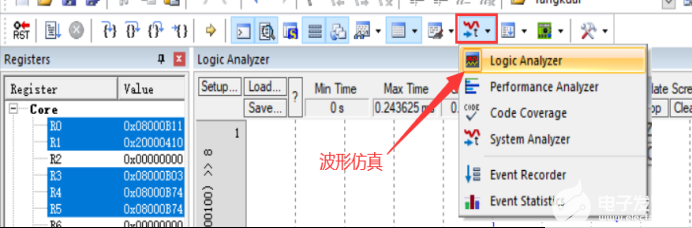

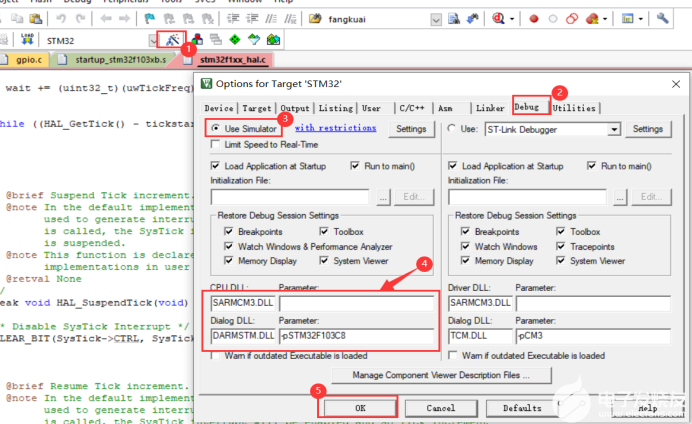

  通过KEIL软件仿真,查看引脚电平变化,KEIL软件相关设置:
CPU DLL:SARMCM3.DLL
Dialog DLL:DARMSTM.DLL Parameter:-pSTM32F103C8
watermark,type_d3F5LXplbmhlaQ,shadow_50,text_Q1NETiBASVRf6Zi_5rC0,size_20,color_FFFFFF,t_70,g_se,x_16#pic_center
进入仿真模式:
在这里插入图片描述

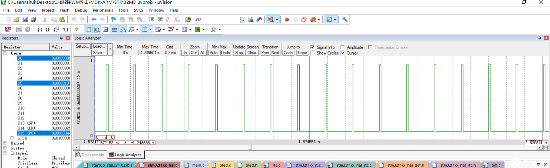

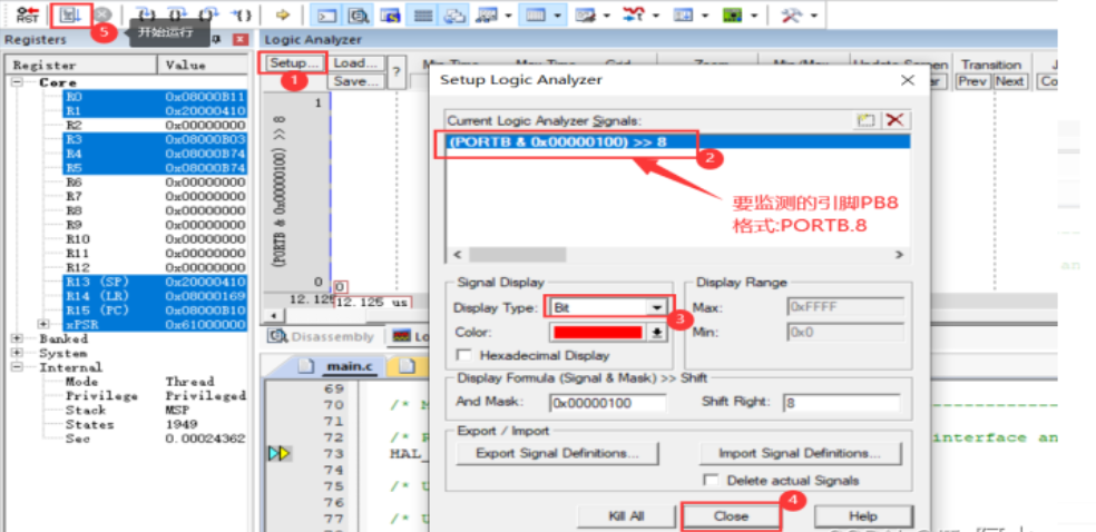

查看引脚电平变化波形:
在这里插入图片描述pYYBAGKUlpuAZh-iAAOSwTacxpY098.png?imageView2/2/w/1000
波形效果:
