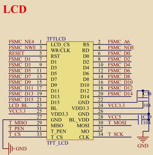

TFTLCD是薄膜晶体管液晶显示器。TFTLCD具有亮度好,对比度高,层次感强,颜色鲜艳等优点,是目前最主流的LCD显示器 ,广泛用于电视,手机,电脑,平板等各种的电子产品。
LCD原理图
LCD_CS为芯片选择输入引脚(“低”启用)。
RS用于在并行接口中选择“数据或命令”,当RS为1时,数据被选中;当RS为0时,命令被选中。
WR作为写信号,上升沿写入数据。
RD作为读取信号,上升沿读取数据。
RST为硬复位LCD信号。
D0-D15为16位双向数据线。
BL为背光灯控制信号。
MISO/MOSI/T_PEN/T_CS/CLK为触摸屏接口信号,本节暂不做介绍。
引脚分配为:
LCD_CS:PG12、RS:PF12、WR:PD5、RD:PD4、RESET:PG15、BL:PB15、D0:PD14、D1:PD15、D2:PD0、D3:PD1、D4:PE7、D5:PE8、D6:PE9、D7:PE10、D8:PE11、D9:PE12、D10:PE13、D11:PE14、D12:PE15、D13:PD8、D14:PD9、D15:PD10。

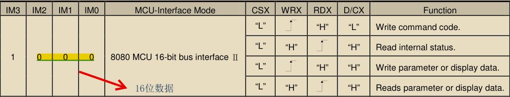

由于使用的数据线是16条,所以采用8080时序的16位总线操作进行写命令、读状态、写参数、读参数。由表可以看出片选信号CS低电平时为使能。
根据表格8080时序写出写命令、读状态、写参数、读参数的函数。
