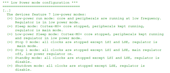

首先是几种低功耗模式的简单介绍,着重介绍stop模式。
pYYBAGMz8BqAHXkIAAGiPzo9UDs728.png?imageView2/2/w/550

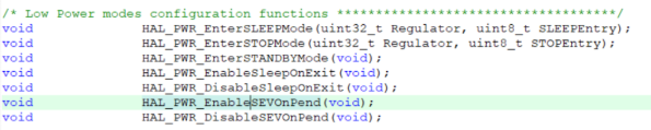

进入各个低功耗模式的函数原型如下,主要包括sleep mode,standby mode,stop mode。
poYBAGMz8DGAWw7mAADwM67as3Y169.png?imageView2/2/w/550

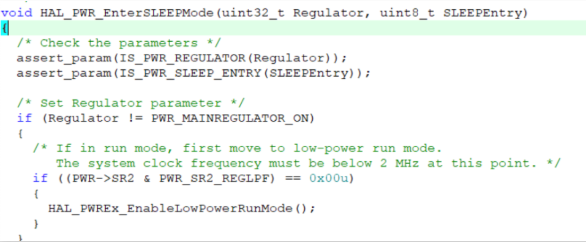

1、sleep mode入口函数
参数主要有两个,函数介绍里面写的很清楚:
poYBAGMz8FaAGvppAAE4Flo1k3Q666.png?imageView2/2/w/550
第一个参数regulator表示的是我们采用哪一种sleep模式,sleep和low-power sleep mode,通过选择对应的模式即可:

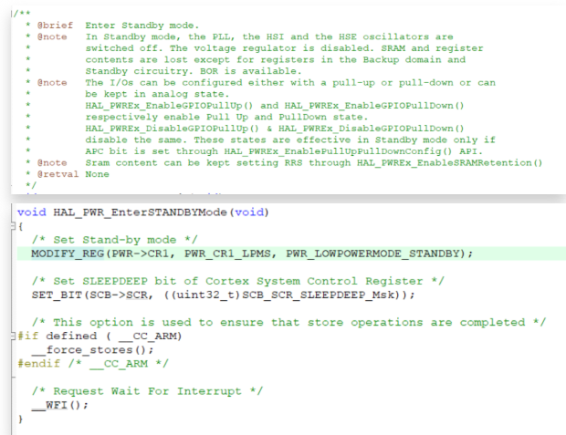

2、standy mode入口函数
poYBAGMz8KCAeQMyAAK3noe9kFc672.png?imageView2/2/w/550

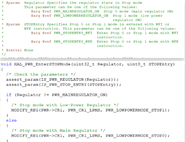

3、stop mode入口函数
第一个参数regulator表示的是我们采用哪一种stop模式,stop0和stop1模式,通过选择对应的模式即可,第二个参数表示唤醒的方式,通过指令或者等待唤醒事件唤醒MCU
