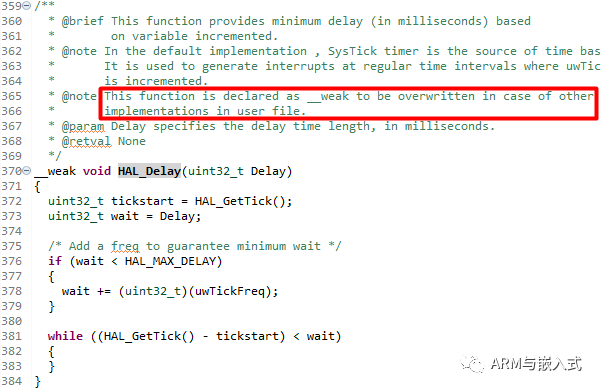

如下图,找到HAL_Delay()函数定义的地方,发现这个函数有__weak标识,是一个弱化函数,可以被重写。
3d7cb228-2f57-11ed-ba43-dac502259ad0.png?imageView2/2/w/1000
由于HAL库许多地方都使用了HAL_Delay()函数,为了避免惹麻烦建议不重写,可以用定时器自己写一个延时函数。

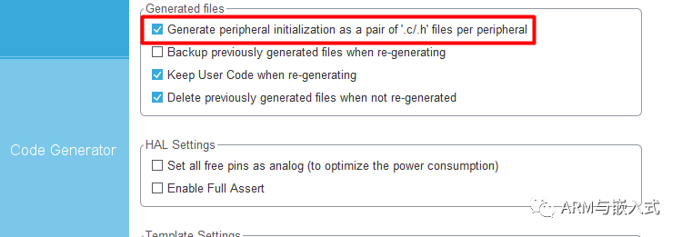

项目设置,勾选后每个外设的源文件.c、头文件.h分别成双出现。

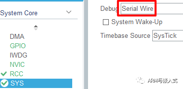

我用的是ISP编程,选择的是Serial Wire。

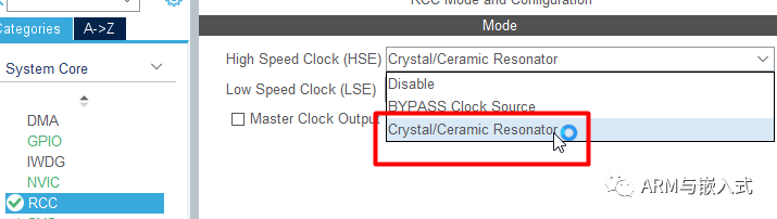

配置外部高速时钟。

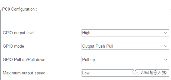

为了观察效果,开一个LED,它在PC0管脚,低电平点亮。
3ddfd0e2-2f57-11ed-ba43-dac502259ad0.png?imageView2/2/w/1000
3df15600-2f57-11ed-ba43-dac502259ad0.png?imageView2/2/w/1000

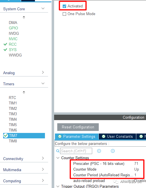

本实例用到了TIM7,它挂在APB1上,时钟为72MHz。
3e05c11c-2f57-11ed-ba43-dac502259ad0.png?imageView2/2/w/1000
激活TIM7,设置如下:
预分频PSC为71,分频后TIM7时钟为72/(71+1)=1MHz
计数模式为向上
计数周期为1,就是说定时器一个周期后就溢出了,而定时器一个周期的时间是定时器时钟频率的倒数,1/1M,也就是1us。
3e20df74-2f57-11ed-ba43-dac502259ad0.png?imageView2/2/w/1000

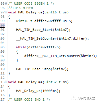

在tim.c的用户代码区添加如下代码。

在tim.h的user code处添加如下引用代码,其中HAL_Delay_us()是微秒级延时函数,HAL_Delay_ms()是毫秒级延时函数。

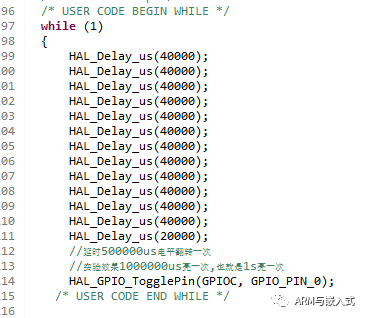

main.c中添加如下代码,测试效果。
3e741900-2f57-11ed-ba43-dac502259ad0.png?imageView2/2/w/1000

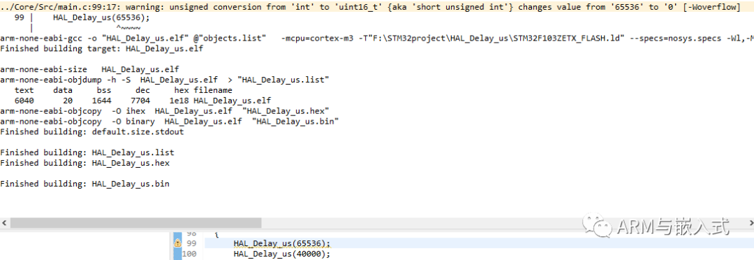

上面代码连续用了13个延时函数,是为了凑够1秒方便观察。另外延时函数的参数是uint16_t,无符号短整型,数值范围为0~65535,数值超限会报错,如下图。
3e8d02ee-2f57-11ed-ba43-dac502259ad0.png?imageView2/2/w/1000
编译代码。
3ead946e-2f57-11ed-ba43-dac502259ad0.png?imageView2/2/w/1000
下载到开发板可以看到LED每秒亮一次,STM32CubeIDE软件生成hex文件的方式,请移步此文:STM32单片机中Hex、Bin文件的区别与应用。
