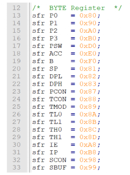

我们可以打开传统的keil C51头文件“reg51.h”,可以发现这个头文件中,将传统8051的所有寄存器全部定义出来了,如图1所示。
poYBAGPGQV6AV6rqAALkzUhM--A600.png?imageView2/2/w/1000
图1传统8051单片机的特殊功能寄存器定义

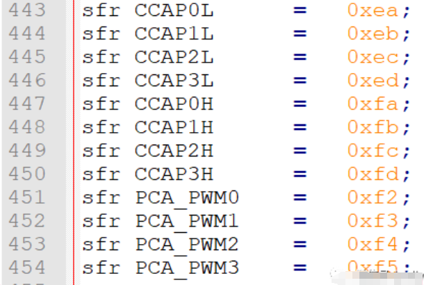

对于增强型51单片机来说,那些被排放在特殊功能寄存器区的外设控制寄存器只能使用“sfr”关键词的方式去定义,如图2所示。
poYBAGPGQXKAG59eAAKfjE4-vzo677.png?imageView2/2/w/1000
图2增强型单片机增加的资源示例

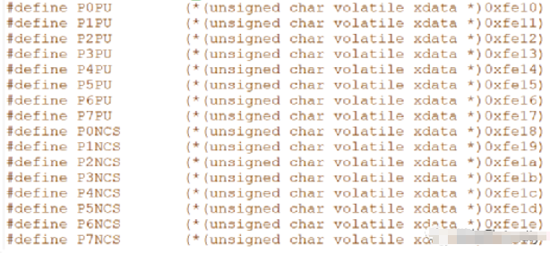

对于STC8A8K系列的芯片来说,这些寄存器被设计到了内置的外扩RAM上。因此,对于这一段内存上的寄存器,我们可以在C语言中使用常量指针的形式去定义,但是,还是需要使用C51的关键词“xdata”去声明这些地址,当然,去优化的“volatile”关键词也不能少,如图3所示。
pYYBAGPGQYOAI1ZFAAN4rtTdn-8405.png?imageView2/2/w/1000
图3内置外扩SRAM上寄存器的定义
