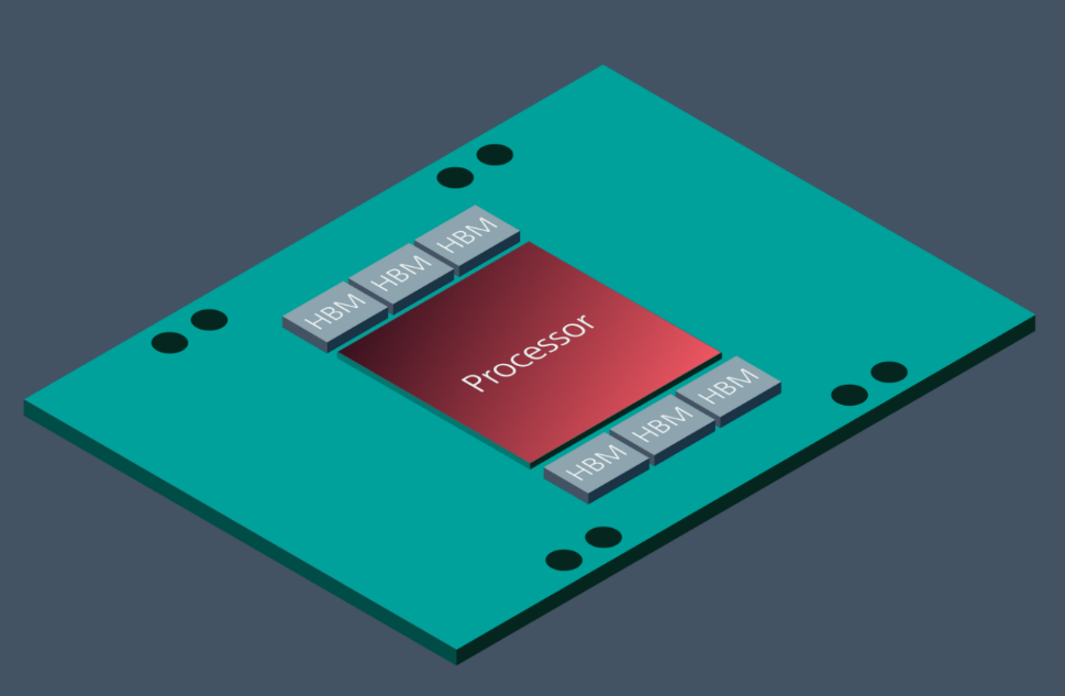

图1:基于GPU的生成式人工智能训练处理器芯片复合体,加速器模块(AM)上安装有高带宽存储器(HBM)
用于生成式人工智能训练的处理器复合体集成了一个GPU或ASIC芯片,以及六到八个高带宽存储器(HBM)芯片。采用4纳米CMOS 工艺的GPU通常以0.65V的内核VDD运行,可能包含1000亿或更多的晶体管。HBM提供144GB的存储容量,其工作电压一般为1.1V或1.2V。该处理器的一个关键供电特性与人工神经网络算法负载有关。对比处于空闲状态的GPU和算法满载状态的GPU,瞬态电流消耗(dI/dt)差别可能非常大,可能达到每微秒2000安培或更多。此外,该处理器不能容忍较大的电源电压下冲或过冲幅值;这些负载阶跃瞬变必须限制在标称VDD的10%以内。设计用于生成式人工智能训练处理器的供电解决方案时,由于这些动态操作条件的原因,峰值电流输送能力通常设计为连续电流输送能力的两倍,峰值事件通常持续数十毫秒(图1)。

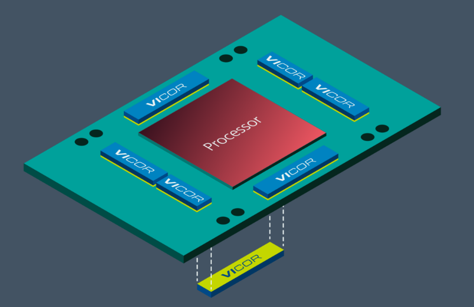

对于CPU、FPGA、网络交换机处理器以及现在的AI训练和推理芯片发展最重要的供电架构是负载点(PoL)方法。相较于传统的多相并联电源架构,分比式PoL电源架构实现了更高的功率和电流密度。这种电源架构借鉴了理想变压器的“匝数比”概念,通过分压实现电流倍增。电流倍增的可扩展性使我们能够根据不同的输出电压和电流需求,开发一系列全面的PoL转换器。这对客户来说至关重要,因为高级AI训练处理器的需求正快速变化。
图2:分比式电源架构可以提供超过1000安培的大电流,并使供电网络的电阻降低到1/20

要解决这种大电流和高密度负载点(PoL)问题,需要采用不同的方法。先进的分比式电源架构将稳压和变压/电流倍增功能进行了分解,可将这些供电级放置在最佳位置,从而达到最高的效率和功率/电流密度。
当输入电压(VIN)等于输出电压(VOUT)时,稳压器的效率最高,随着输入输出比的增加,效率逐渐降低。在36至60V的典型输入电压范围内,最佳输出母线电压将是48V,而不是中间母线架构(IBA)中常见的传统12V母线电压。48V输出母线所需的电流是12V母线的四分之一(P=VI),而PDN的损耗是电流的平方(P = I2R),这意味着损耗降低至原来的 1/16。因此,先安装稳压器并将其调节至48V输出,可以实现最高的效率。稳压器还必须接受有时低于48V的输入电压,这就需要一个降压-升压的功能来满足这一设计需求。一旦输入电压得到了稳压,下一步便是将48V转换为1V。
在需要为1V负载供电的情况下,最佳变压比为48:1。在这种情况下,稳压器将输入电压降压或升压到48V输出,再由变压器将电压从48降至1V。降压变压器以相同的比率加大电流,因此变压器组件也可以称为电流倍增器。在这种情况下,1安培的输入电流将倍增至48安培的输出电流。为了最大限度地减少大电流输出的PDN损耗,电流倍增器必须小巧,以便尽可能靠近负载放置。
PRM稳压器和VTM/MCM模块化电流倍增器结合在一起,构成Vicor分比式电源架构。这两个器件相互合作,各司其职,实现完整的DC-DC转换功能。
PRM通过调制未稳压的输入电源提供稳压输出电压,即“分比式母线电压”。该母线供电给VTM,由VTM将分比式母线电压转换为负载所需的电平。
与IBA不同,FPA不通过串联电感器从中间母线电压降压至PoL。FPA不通过降低中间母线电压来平均电压,而是使用电流增益为1:48或更高的高压稳压和电流倍增器模块,以提供更高的效率、更小的尺寸、更快的响应和1000安培及以上的可扩展性(图2)。
