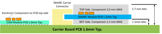

在网络连接方面,i.MX93核心板不仅提供了RJ45以太网连接的可能,还支持WiFi或4G方案连接,确保设备能够无缝连接至客户的服务器端。最关键的是,ROM-2820核心板的尺寸仅为45*45mm,厚度为1mm,其采用OSM标准规范,采用LGA封装方式,相比于连接器方案的核心板,ROM-2820通过SMT焊接在底板上,相比与传统连接器连接的核心板+底板方案,OSM方案(核心板+底板)尺寸厚度更薄。 为客户提供了宝贵的空间,以设计更加紧凑、灵活的HMI产品。(见附图)

  • 尺寸小巧,适应性强:ROM-2820核心板的尺寸为45x45mm,厚度仅为1mm,非常适合于尺寸限制严格的应用场景,如便携式设备、嵌入式系统等,能够有效节省空间。
  • LGA封装与SMT焊接技术:采用LGA封装方式,通过SMT(表面贴装技术)直接焊接在底板上。与传统采用连接器连接的核心板相比,大大降低了整板高度,提升了产品的紧凑性和稳定性。
  • 无需ODM:ROM-2820为最小核心板,板上主要有CPU,DDR,EMMC,PMIC四颗关键料件,没有其他的桥接芯片和连接器,尺寸也非常小,所以采用OSM核心板可达到与ODM接近的效果。只需通过设计底板,便可以达到和客制ODM单板接近一样的产品效果。
