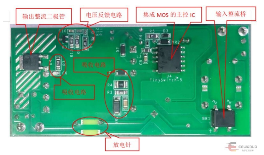

image.png?imageView2/2/w/1000

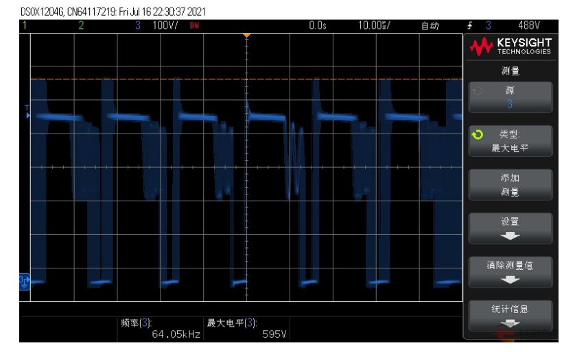

二,上电测试:
过流保护点:220VAC时为5.9A
               110VAC时为4.6A
输入欠压保护(满载):66VAC
输入过压保护(满载):300VAC还未保护
待机功耗(功率计精度不高):30mW左右(110VAC)/70mW左右(220VAC)
满载效率:87.8%(110VAC)88.7%(220VAC)
空载时间歇工作,满载时会抖频,工作频率范围:55-85KHz
测试图片:

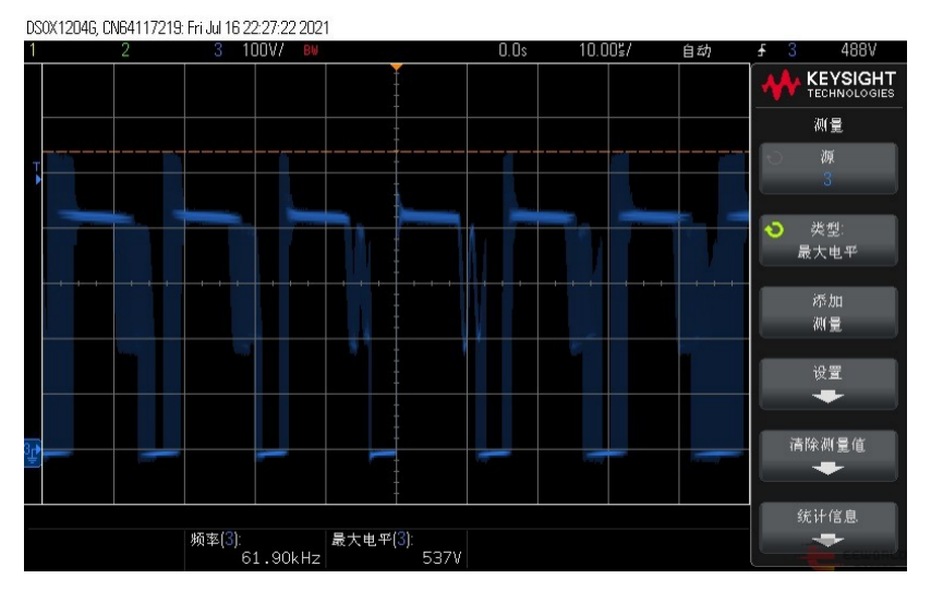

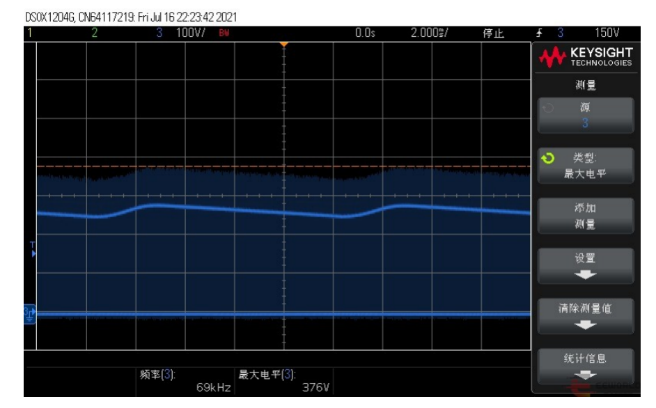

测试波形:
输入:90VAC输出:12V3A时VDS波形

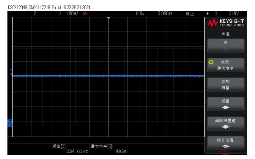

输入:90VAC输出:空载时VDS波形

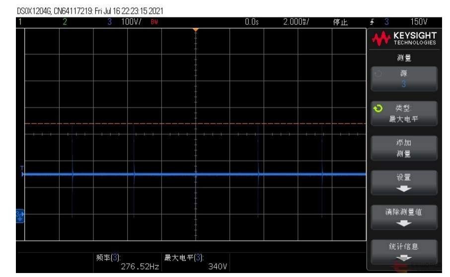

输入:110VAC输出:空载时VDS波形

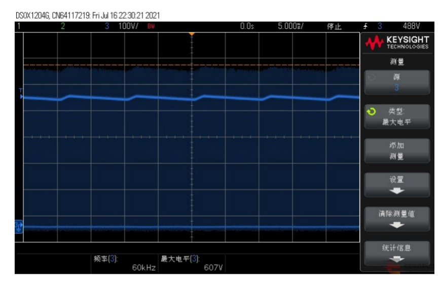

输入:110VAC输出:12V3A时VDS波形

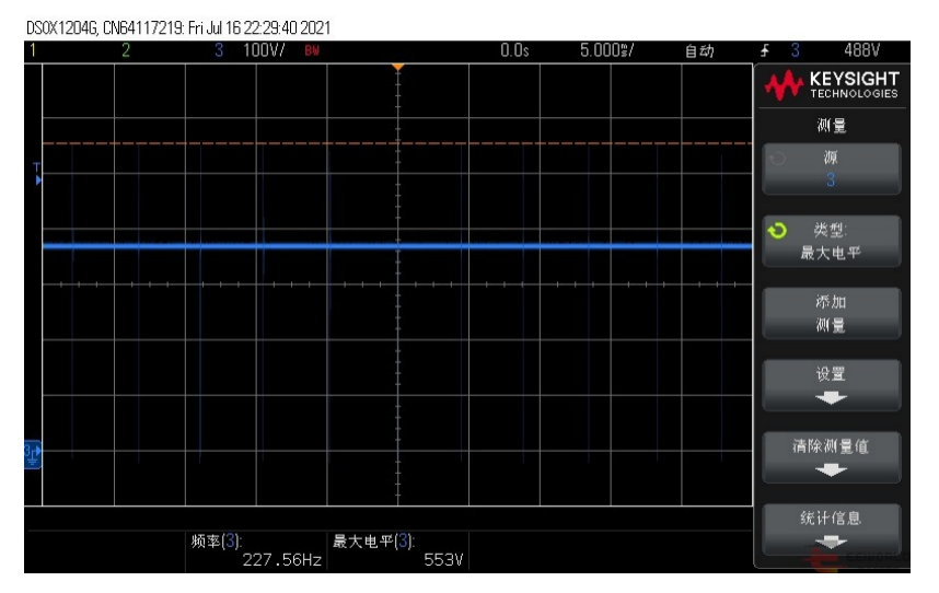

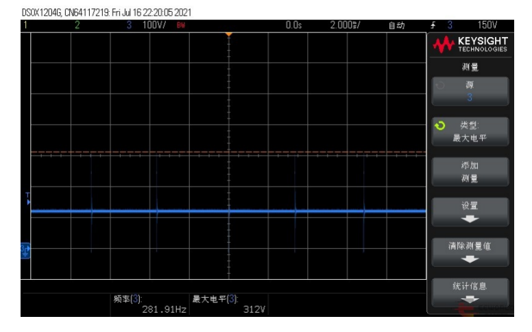

输入:220VAC输出:空载时VDS波形

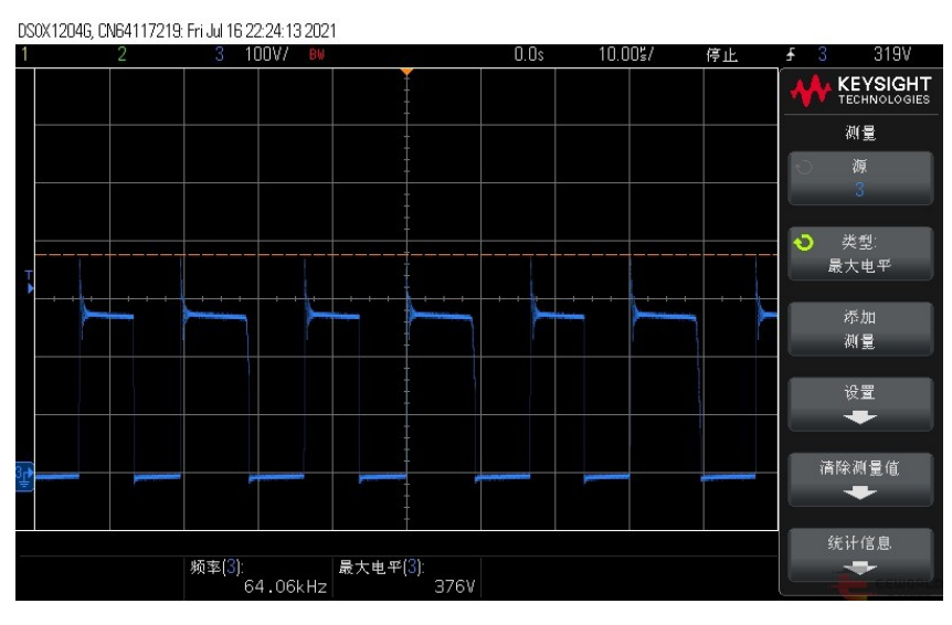

输入:220VAC输出:12V3A时VDS波形

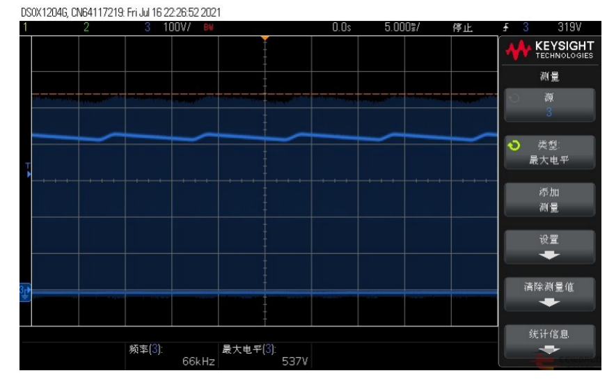

输入:264VAC输出:空载时VDS波形
输入:264VAC输出:12V3A时VDS波形

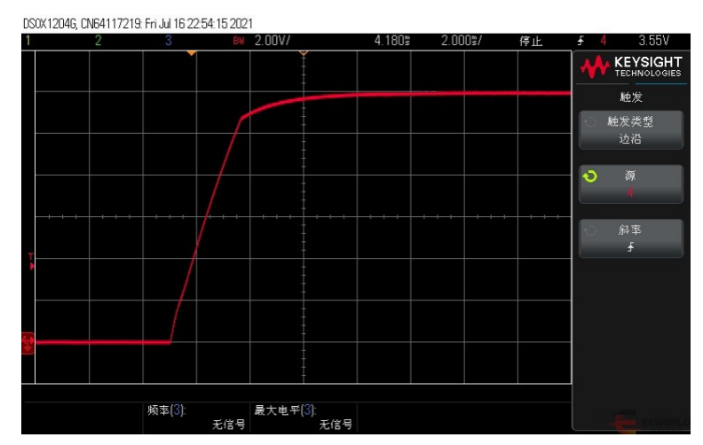

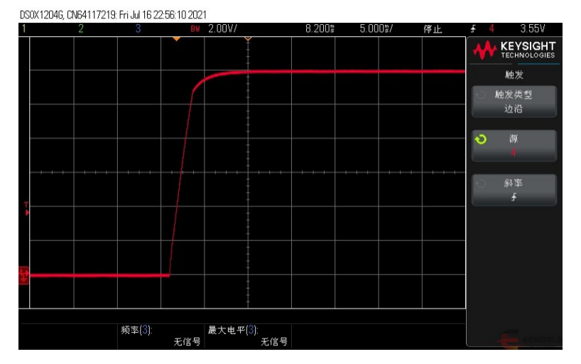

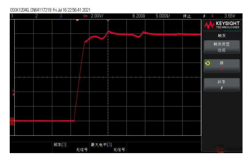

输入:220VAC输出:空载时开机输出电压波形
输入:220VAC输出:满载时开机输出电压波形
输入:110VAC输出:空载时开机输出电压波形
输入:110VAC输出:满载时开机输出电压波形

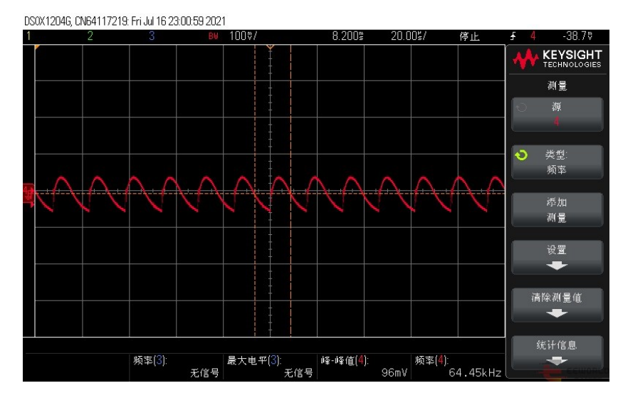

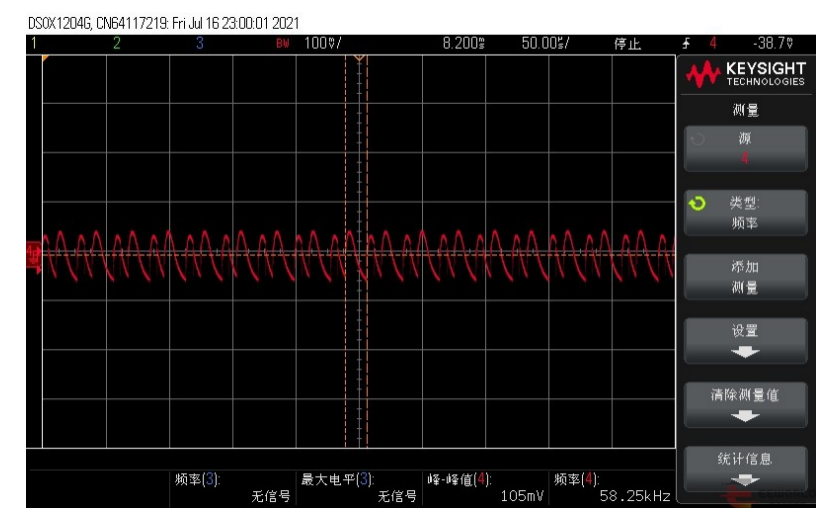

输入:110VAC输出:满载时输出电压纹波
输入:220VAC输出:满载时输出电压纹波

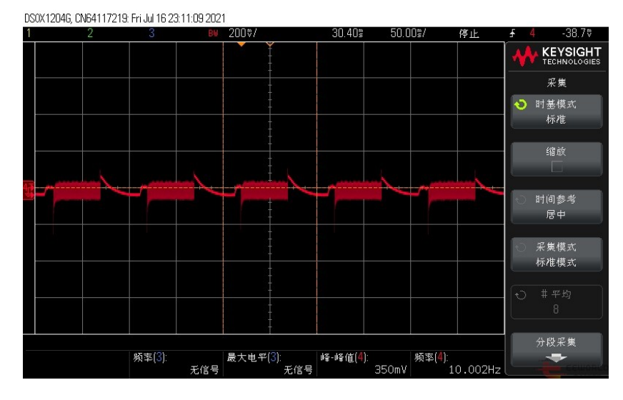

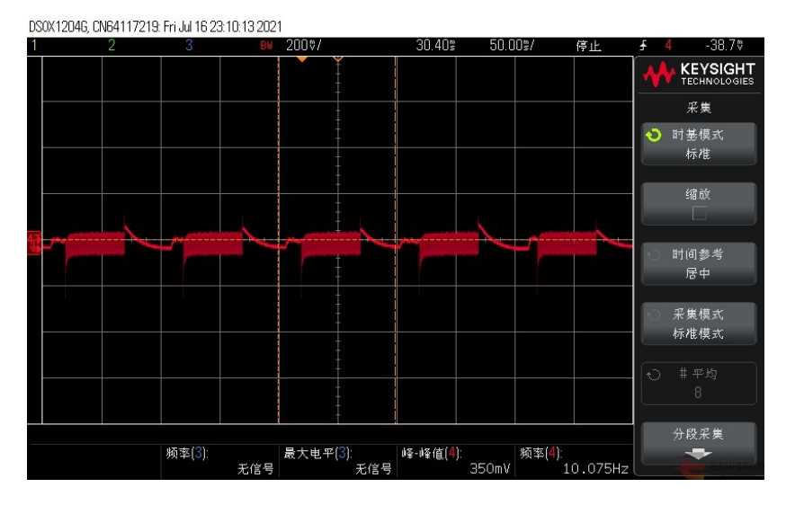

输入:220VAC输出:0-100%动态负载时输出电压波形
输入:110VAC输出:0-100%动态负载时输出电压波形

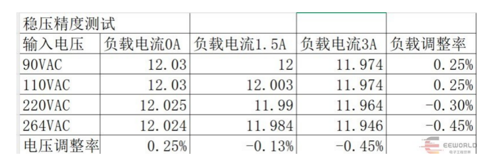

四,总结:
这个模块的性能还是很不错的,外围器件少,电路简单,效率高,稳压精度高,带抖频功能,一级共模电感就可以过CLASS  B,输出电压纹波也很干净。保护功能也很全面,IC内部自带过温保护功能。可以用在辅助电源电路或小功率适配器。
