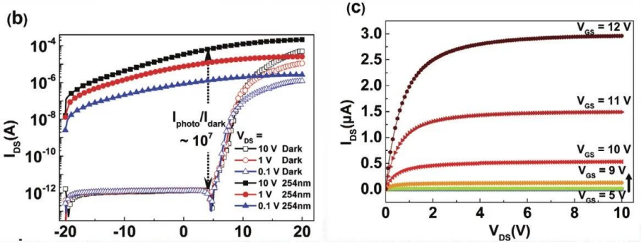

本征分析主要包含:转移特性曲线、输出特征曲线,表征器件的控制以及载流子(电子-空穴对)在不同工况下的迁移特性,以及电学输出特性。通过SMU源表和4200A-SCS参数分析仪可以轻松完成。需要根据扫描的电压范围和载流子的范围确定所需要的仪器的具体参数和型号。

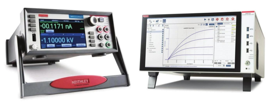

SMU源表系列
24系列、26系列满足不同测试精度的需求,特别针对于氧化镓衬底、异质结等新型、创新性制备、结构设计等,高通量的载流子表征。
4200A-SCS参数分析仪
器件测试的利器,内建了氧化镓光电测试模块,覆盖静态、动态测试,同时可以增配CVU模块,增加CV测试能力,可以对器件界面进行缺陷的定量测量。并且,可以控制外部脉冲源、示波器等,完成动态响应度测试。

图:典型的β-Ga2O3探测器的转移和输出特性曲线[3]

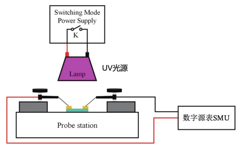

图:测试框图
特别对于光电类型的器件,需要表征输入光到输出电流的响应度特性。加之光电器件在没有光照的时候,存在随机的电子 - 空穴对的飘移所产生的暗电流,特别对于MSM和异质结类型的器件,暗电流的性能直接决定了不同材料之间在制备中的缺陷。
光响应度R = (JPhoto - JDark)/P
其中R是光响应度,JPhoto是光电流密度,JDark是暗电流密度,P是入射光功率。
可以看到暗电流的测试对于测试仪器还是有很高要求的,电流在pA量级,需要高精度源表配合低漏流的探针台才能做到该水平。推荐Keithley 2600系列源表,或4200A-SCS上增配PA模块以达到pA的量级的精度、aA量级的分辨率。在测试系统中,光源的选择决定于应用场景。可以改变激励光源,实现波长依赖度的测试。不同的光源类型也决定了测试系统的成本。通常可以选UV LED,包含了丰富的UV光谱,成本低廉,但是无法实现确定的波长;激光器、单色仪,波长选择强,但是成本高。
