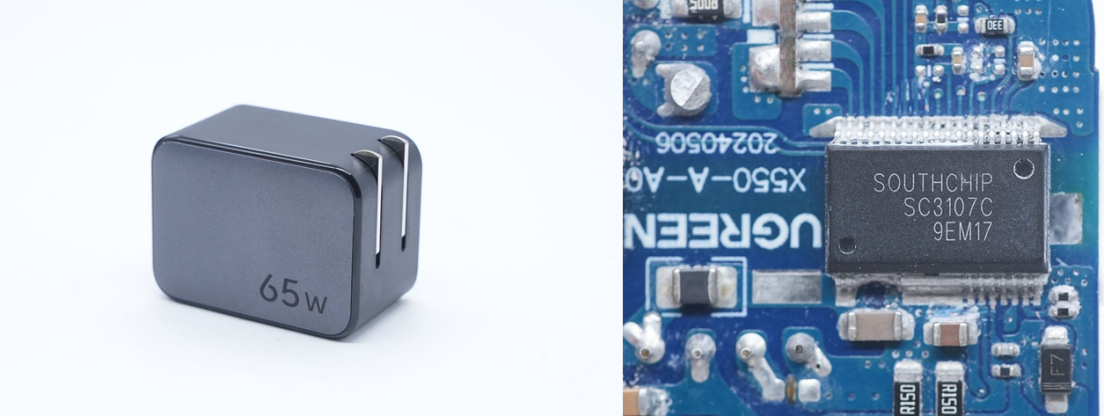

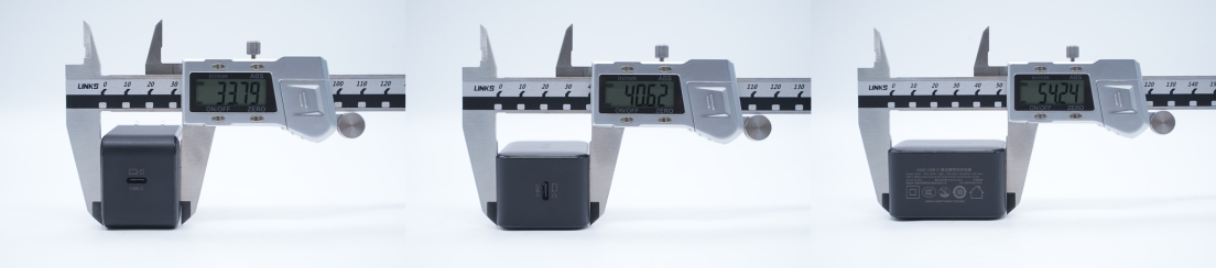

近日,搭载南芯科技 POWERQUARK® 系列芯片的绿联闪充湃 65W 氮化镓快充充电头 (X550) 发布,这款 USB-C 氮化镓充电头支持 100V-240V 的宽幅电压,尺寸仅掌心大小,重量为 108g。轻薄小巧的体积与强大的性能生动诠释了 POWERQUARK 系列芯片高集成度与高效率的特点。

超高集成度,极致效率
南芯 POWERQUARK 系列是国内首个隔离式反激全集成方案,将原边控制器、氮化镓功率管、高速隔离数字通讯模块、同步整流控制器和协议这五种独立功能集成到同一颗芯片。基于自研全集成封装技术,相比上代方案可减少多达 20 颗外围元器件,并最多可减小 30% 的整机体积。此外,高集成度的自研封装还保证了充足的散热,减少温升过高给整机造成的不利影响,提高系统的可靠性。
图源:充电头网
POWERQUARK 通过高速隔离数字通讯模块实现了次级控制软开关和次级控制主动式同步整流技术,大幅度提高产品效率,为实现更高功率密度奠定了基础,同时提升整机温升表现,告别“烫手”时代,为用户带去更加高效流畅的充电体验。
