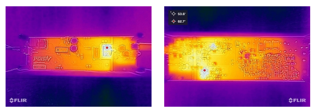

让超低温运行和快速充电更上一层
Pulsiv OSMIUM参考设计在热性能方面展现出了显著提升,相较于其他设计,关键组件温度降低了30%以上。在满载情况下,尽管环境温度为26.1°C,反激式转换器在230V直流电下的温度会低到令人印象深刻的33.9°C,在265V下温度会低到30.3°C。这一非凡成就极有可能树立新的标杆,并允许在空间有限的环境中和/或对热敏感的应用中(如带有USB-C接口的墙壁插座)实现65W快速充电。
image.png?imageView2/2/w/1000
(Pulsiv PSV-EBAD-65USB评估板:Vin = 230V直流电;Vout = 20V;Iout = 3.25A;环境温度为26.1°C)

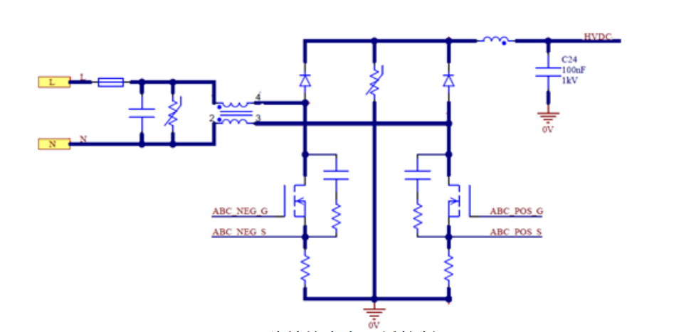

使用半有源桥优化效率和空间
Pulsiv OSMIUM技术通过感应交流电线路电压和频率来调整电容器充电时间,从而让电路在交流零电压交越时不消耗线路电流。这能够实现简单的半有源桥,以提高效率,特别是在低压条件下。它对位于下半部分交流转直流桥中的MOSFET进行精细控制,并与高侧二极管结合使用。此设计中的半有源桥在效率、成本和复杂性之间实现了微妙平衡,支持通用输入,并在115V交流电源下将满载效率提升0.7%。
(Pulsiv独特的半有源桥控制装置)

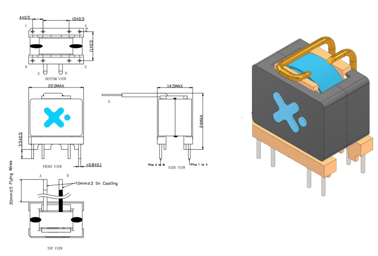

创新的磁性器件将转换器体积缩小了20%
Pulsiv OSMIUM技术可产生高压直流电(HVDC)输出,该输出的电压介于峰值交流电输入电压和150V之间,能以极大效率驱动准谐振反激变换器。更宽的电压范围显著降低了初级侧电感,从而能够使用Pulsiv与磁性器件专家Frenetic合作开发的EQ20转换器。后者的首席执行官Chema Molina评论道:“我们的磁性器件专家团队已经证明,Pulsiv OSMIUM技术可以最大限度地提高效率,并将反激变换器的尺寸缩小到我们前所未见的水平。这一重要发展将帮助客户提高性能、缩小尺寸、降低设计成本,我们很高兴能参与这一创新解决方案。”
与其他设计中常见的RM8核相比,它能将体积缩小20%,将效率提高50%。
