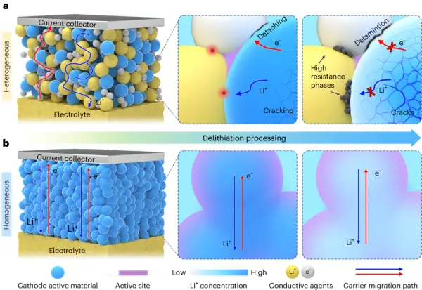

8月12日消息,近期,中国科学院青岛生物能源与过程研究所固态能源系统技术中心在全固态锂电池领域取得了显著的突破。
该中心创新地设计出均匀化正极材料,打破了全固态锂电池复合正极的传统模式,并在实验中成功制备了具有高能量密度和长循环寿命的全固态锂电池。
研究团队通过调整LiTi2(PS4)3的电导率和充放电容量,成功地合成了一种同时具备高离子电导率、高电子电导率和高放电比容量的Li1.75Ti2(Ge0.25P0.75S3.8Se0.2)3材料。
此材料的离子和电子电导率是传统层状氧化物正极材料的1000倍以上,其比容量也超过了当前的高镍正极材料。
此外,该材料在充放电过程中只发生1.2%的体积形变,远低于传统层状氧化物正极材料的50%。
研究发现,使用100%活性材料构建的全固态锂电池在经过5000次循环后,仍能保持初始容量的80%,其390Wh/kg的高能量密度是目前报道的长循环全固态锂电池的1.3倍。
这种均匀化正极策略将有助于全固态锂电池的快速商业化,对于开发高能量密度、长寿命的储能设备具有重要意义。
复合正极和均质化正极在充电过程中微观结构演变示意图
