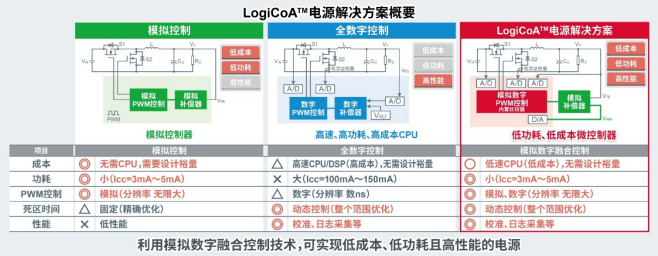

全球知名半导体制造商ROHM(总部位于日本京都市)面向中小功率(30W~1kW级)的工业设备和消费电子设备,开始提供LogiCoA™电源解决方案,该解决方案能以模拟控制电源*1级别的低功耗和低成本实现与全数字控制电源*2同等的功能。
image.png?imageView2/2/w/1000
在以中等功率工作的工业机器人和半导体制造设备等应用中,大多采用模拟控制电源。然而近年来,要求这类电源要具备高可靠性和精细控制功能,仅采用模拟控制方式的电源配置已经很难满足市场需求。另一方面,全数字控制电源虽然可以进行更精细的控制和设置,但存在所用的数字控制器功耗大、成本高等问题,因此在中小功率电源中很难普及应用。针对该课题,ROHM开发出融合了模拟和数字各自优势的LogiCoA™电源解决方案。利用高性能且低功耗的LogiCoA™微控制器,可以构建能轻松控制各种电源拓扑的环境。
LogiCoA™是基于融合了数字元素的设计理念开发而成的品牌,可以更大程度地发挥模拟电路的性能。LogiCoA™电源解决方案是业界先进的“模拟数字融合控制”电源,将以LogiCoA™微控制器为核心的数字控制部分和由Si MOSFET等功率器件组成的模拟电路结合在一起的方式,在业界尚属初创。在全数字控制电源中,可以由低位微控制器来处理由高速CPU*3和DSP*4等数字控制器承担的功能,从而能以低功耗和低成本来实现模拟控制电源难以实现的高性能。另外,该解决方案可以在LogiCoA™微控制器中存储电流和电压值等各种设置值,因此可根据电源电路补偿外围元器件的性能波动。与模拟控制电源相比,这种电源无需考虑设计裕量,从而有助于缩小电源的体积并提高电源的可靠性。此外,由于工作日志数据可以存储在微控制器内的非易失性存储器中,因此非常适用于要求存储日志作为故障时备份的工业设备电源。

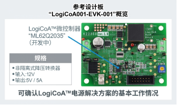

在ROHM官网上,发布了评估用的参考设计“REF66009”,用户可以在非隔离式降压转换器电路中体验使用LogiCoA™电源解决方案的效果。在ROHM官网上还公布了评估所需的电路图、PCB布局、元器件清单、示例软件和支持文档等各种工具,通过使用ROHM提供的参考板“LogiCoA001-EVK-001”,可评估在实际应用产品中的使用效果。

在ROHM的官网上,提供了可用来确认LogiCoA™微控制器功能的评估用参考设计“REF66009”,可以使用非隔离式12V降压转换器电路来确认LogiCoA™电源解决方案的基本工作情况。利用从参考设计页面获取的示例软件,还可以用参考板“LogiCoA001-EVK-001”确认在实际应用产品上执行任务的时序控制和各种参数的监测等功能。关于参考板的具体信息,欢迎垂询ROHM的销售代表或通过ROHM官网的“联系我们”进行咨询。
