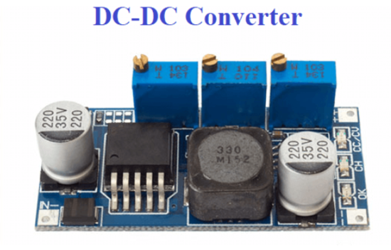

调节和改善直流电压水平
电子系统需要特定的直流电平才能安全高效地运行。 整流器将主电源的交流电 (AC) 转换为直流电。 然后,直流-直流转换器(图 1)会优化该输出,消除波动并提供精确的目标直流电压。 这些转换器还可以调整太阳能电池板、电池组和车辆交流发电机等来源的电压,以与预先确定的电压参数保持一致。
image.png?imageView2/2/w/550
图 1. 标准 DC-DC 转换器。 (图片来源:EverythingPE)
线性和开关稳压器有助于实现各种功能的 DC-DC 转换,例如降压、升压和升降压。 线性稳压器提供了一种简单但有限的方法来实现较小的电压降低,从而以最小的噪声提供稳定的输出。 这些稳压器不支持升压或升降压配置,因为它们的效率较低、具有固有压降和电流输出限制。 相比之下,开关稳压器提供更大的灵活性和更高的效率,适应隔离和非隔离的直流到直流转换,从显着的电压降低到升压和升降压等各种拓扑。

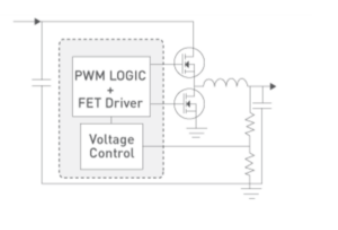

开关稳压器
开关稳压器使用电源开关、电感器和二极管将能量从输入传输到输出并调节电压。 它们通过电源开关(通常是场效应晶体管(FET),并由开关控制器集成电路(IC)管理)的快速开关来实现电压调节。 调节这些 FET 的一种关键方法涉及脉冲宽度调制 (PWM),其中调整“导通”状态的持续时间以调节传输到负载的能量。
图 2. 开关稳压器电路的简化原理图,突出显示 PWM 逻辑和 FET 驱动器。 (图片来源:瑞萨)
在反馈控制环路中,这些 IC 与电阻器、电容器和电压/电流传感器一起持续调整开关状态和 PWM 占空比,确保稳定且精确的电压输出。
开关稳压器可以将 FET 作为分立元件安放到控制器外部,或者将它们集成到同一 IC 中(图 2)。 后一种配置拓宽了各种设备和功能的适用性,例如降压和升压转换器、逆变器和反激变压器。 IC 集成还简化了设计,实现紧凑的外形尺寸,同时提高性能和效率。
事实上,开关稳压器通常通过使用晶体管作为开关(完全打开或关闭)来实现超过 90% 的效率。 这种配置减少了开关上的压降(打开时)并限制电流(关闭时),从而有效地最大限度地减少功率损耗。 此外,开关稳压器可显着降低热能耗散,从而实现低输入输出电压差和中等负载电流。
