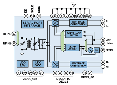

ADRF6820 正交解调器和频率合成器(如图1 所示)非常适合新一代通信系统。该器件功能丰富,包括一个高线性度宽带I/Q 解调器、一个集成小数N 分频PLL 和一个低相位噪声多核VCO。另外集成一个2:1 RF 开关、一个可调谐RF 巴伦、一个可编程RF衰减器和两个LDO。这款高度集成的RFIC 采用6 mm × 6 mmLFCSP 封装。

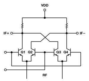

ADRF6820 采用一个双平衡吉尔伯特单元有源混频器内核,如图2 所示。双平衡意味着LO 和RF 端口都采用差分驱动方式。

在滤波器抑制高阶谐波以后,所得到的混频器输出为RF 和LO输入的和与差。差项(也称为IF 频率)在目标频带之内,是所需信号。和项在频带之外,要进行滤波处理。
理想情况下,只有所需RF 和LO 信号会输入混频器内核,但很少是这种情况。电源噪声可能耦合到混频器输入中并表现为混频杂散。根据噪声耦合源的不同,混频杂散的相对幅度可能不同。图3 所示为一种示例混频器输出频谱,其中,由于电源噪声的耦合,其与有用信号的混频产物也出现在输出频谱上。在图中,CW 对应于耦合到供电线路的连续波或正弦信号。比如,噪声可能是来自600 kHz 或1.2 MHz 开关调节器的时钟噪声。电源噪声可能导致两个不同的问题;如果噪声耦合到混频器输出,CW 音将没有经过任何频率转换,出现在输出端。如果耦合发生在混频器输入端,则CW 音会调制RF 和LO 信号,并在IF ± CW 产生积。
图3. 电源噪声耦合条件下的示例混频器输出频谱
这些混频积可能接近目标IF 信号,因此,要滤除它们是很困难的,动态范围损失是不可避免的。正交解调器尤其如此,因为它们的基带是复数且以直流为中心。ADRF6820 的解调带宽范围为直流至600 MHz。如果用噪声频率为1.2 MHz 的开关调节器驱动混频器内核,则无用混频积会出现在IF ± 1.2 MHz。

ADRF6820 的每个主要功能模块都有自己的电源引脚。两个域由5 V 电源供电。VPMX 驱动混频器内核,VPRF 驱动RF 前端和输入开关。其他域由3.3 V 电源供电。VPOS_DIG 驱动一个集成LDO,后者输出2.5 V 以驱动SPI 接口、PLL 的Σ-Δ 调制器和频率合成器的FRAC/INT 分压器。VPOS_PLL 驱动PLL 电路,包括参考输入频率(REFIN)、相位频率检测器(PFD)和电荷泵(CP)。VPOS_LO1 和VPOS_LO2 驱动LO 路径,包括基带放大器和直流偏置基准电压源。VPOS_VCO 驱动另一个集成LDO,后者输出2.8 V 以驱动多核VCO。该LDO 对降低对电源噪声的灵敏度十分重要。

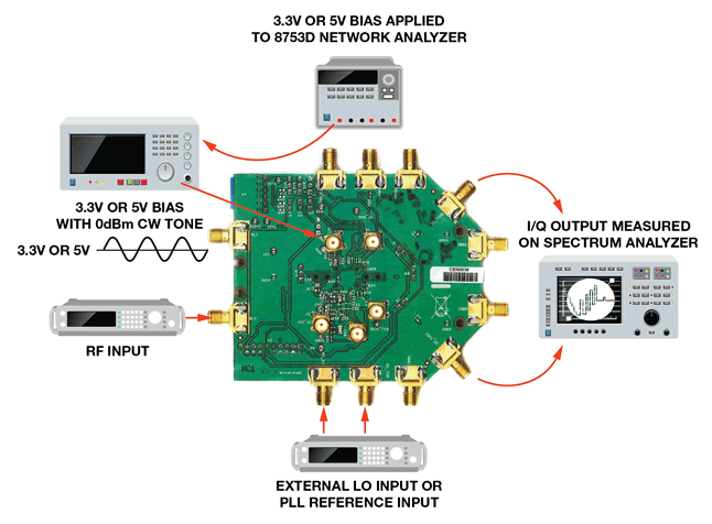

图4 所示为实验室设置。向网络分析仪施加一个3.3 V 或5 V 直流源,以产生失调为3.3 V 或5 V 的扫频连续正弦信号。将该信号施加到RFIC 上的各个供电轨。两个信号发生器提供RF 和LO输入信号。测量频谱分析仪的输出。

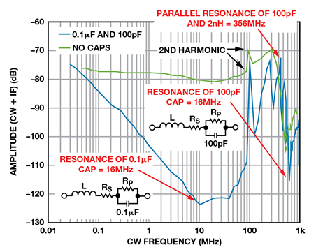

无用混频积的幅度取决于芯片的电源抑制性能,以及评估板上去耦电容的大小和位置。图5 所示为输出端(IF + CW)音的幅度,其中,电源引脚上给定0 dB 的正弦信号。无去耦电容时,无用音的幅度在–70 dBc 和–80 dBc 之间。数据手册建议在板正面器件旁边设置一个100 pF 的电容,在背面设置一个0.1 μF 的电容。从图中可以看到这些外部去耦电容的谐振。16 MHz 处的瞬变是0.1 μF 电容谐振的结果(寄生电感为1 nH)。356 MHz 处的瞬变是100 pF 电容谐振的结果(两个电容的寄生电感均为2 nH)。500 MHz 处的瞬变是100 pF 电容谐振的结果(寄生电感为1nH)。

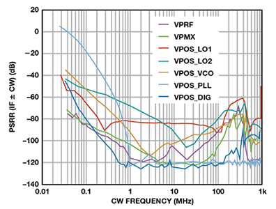

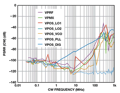

测量了基带输出端的供电轨上干扰信号(CW)和调制信号(IF ± CW)的幅度。在被测供电轨上引入了噪声,其他电源则保持洁净。图6 所示为在电源引脚上注入0 dB 正弦信号并在30 kHz 至1 GHz 范围内扫频时(IF ± CW)音的幅度。图7 所示为从CW 音到基带输出的馈通。
图6. (IF ± CW)音的PSRR
图7. CW音的PSRR
分析
图中提供了各电源引脚处的电源灵敏度数据,这些数据非常有用。VPOS_PLL 具有较差电源抑制性能,因此,是灵敏的电源节点。该电源引脚驱动PLL 电路,包括参考输入频率、相位频率检测器和电荷泵。这些灵敏的功能模块决定着LO 信号的精度和相位性能,因此,其上耦合的任何噪声都会直接传播到输出端。
同理,可以认为VCO 电源也是一个非常重要的节点。从图中可以看出,VPOS_VCO 的抑制性能远远优于VPOS_PLL。这是实际驱动VCO 的内置LDO 造成的结果。LDO 将VCO 与外部引脚上的噪声隔离开,同时为其提供固定噪声频谱密度。PLL 电源无LDO,因而是最敏感的供电轨。可见,将其与潜在噪声耦合相隔离对于获得较佳性能至关重要。
PLL 环路滤波器会衰减高CW 频率,因此,VPOS_PLL 在低频下的灵敏度较差,当频率从30 kHz 扫描至1 GHz 时会缓慢改善。在较高频率下,干扰音的幅度会衰减,注入PLL 的功率水平显著降低。可见,VPOS_PLL 的高频电源抑制性能优于其他电源域。环路滤波器组件是针对20 kHz 配置的,如图8 所示。
供电轨(从灵敏度最高到最低)为:VPOS_PLL、VPOS_LO2、VPOS_VCO、VPOS_LO1、VPOS_DIG、VPMX 和VPRF。

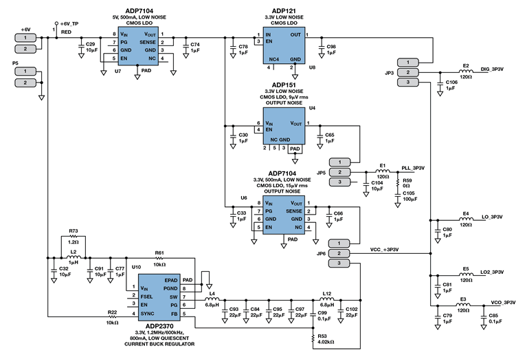

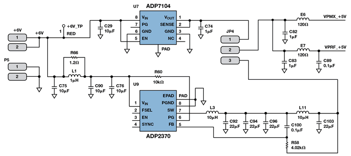

经过前面的讨论,我们对ADRF6820 在各种模式下的最大功耗以及各电源域的灵敏度有了较好的理解,我们利用开关调节器和LDO 来设计电源管理解决方案,以决定两种电源解决方案的可行性。首先,把一个6 V 源调节至5 V 和3.3 V,供ADRF6820供电轨使用。图9 所示为针对VPMX 和VPRF 的5 V 电源设计。ADP7104 CMOS LDO 最多可以提供500 mA 的负载电流。ADP2370 低静态电流降压开关调节器可以在1.2 MHz 或600 kHz 下工作。在开关调节器输出端增加了额外的滤波理,以衰减开关噪声。ADP2370 最高可以提供800 mA 的负载电流。ADRF6820 的5 V 供电轨可以由ADP7104 或ADP2370 驱动。在每个电源引脚上施加额外的去耦和滤波处理。
图9. 5 V 电源设计

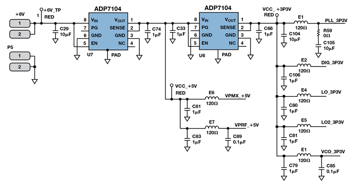

图10 所示为3.3 V 电源设计。源电压仍为6.0 V,但一个额外的LDO 使源电压降至中间电压,然后,源电压进一步降至3.3 V。需要一个额外级以减少功率损耗,因为一个直接降压至3.3 V 的6 V 源电压工作时的最大效率为55%。开关调节器路径不需要中间级,因为其脉冲宽度调制(PWM)架构可降低功率损耗。

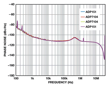

3.3 V 设计允许进行更多实验。除了用一个LDO 或开关调节器驱动3.3 V 供电轨以外,VPOS_PLL 供电轨有额外LDO 选项,VPOS_DIG 供电轨有一个可选的隔离式LDO。由于PLL 电源灵敏度较佳,因此,我们尝试了三种电源解决方案,每一种都有不同的输出噪声:ADP151 3.3 V 超低噪声CMOS LDO,输出噪声为9 μV;ADP7104 3.3 V 低噪声CMOS LDO,输出噪声为15 μV rms;ADP2370 3.3 V 降压调节器。我们希望确定仍能维持所需相位噪声性能的最高电源噪声。最高性能、最低噪声LDO是不可或缺的吗?
另外还尝试在VPOS_DIG 供电轨上采用 ADP121 3.3 V 低噪声CMOS LDO,以确定数字噪声是否会影响性能。受SPI 接口开关影响,数字供电轨的噪声一般高于模拟电源。我们希望确定3.3 V 数字电源是需要自己的LDO,还是可以直接耦合到模拟电源。我们选择ADP121 作为低成本解决方案。

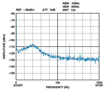

对于VPOS_PLL(最灵敏的供电轨),低成本的ADP151 LDO可以实现与ADP7104 高性能、低噪声LDO 相同的相位噪声,如图11 所示。然而,在采用ADP2370 开关调节器时,性能下降,如图12 所示。噪声波峰由开关调节器导致,在其输出端可见,如图13 所示。因此,VPOS_PLL 最多可以承受15 μV rms的噪声而不造成集成相位噪声性能下降,但不能使用开关调节器来驱动该引脚。使用性能更高、噪声更低的LDO 并未带来好处。
图11. 使用ADP151 和ADP7104 时的集成相位噪声
图12. 使用ADP151 和ADP2370 时的集成相位噪声

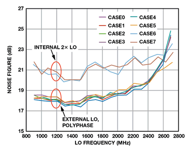

在用开关调节器或LDO 驱动剩余供电轨时,可维持良好的相位噪声性能,如图14 所示。5 V 供电轨引脚VMPX 和VPRF 可以相连并用单电源供电。3.3 V 电源引脚VPOS_LO1、VPOS_LO2和VPOS_VCO 也可相连并用单电源供电。VPOS_DIG 不需要独立的LDO,可以连接模拟3.3 V 电源。

推荐电源设计(如图15 所示)采用6 V 源电压,包括ADP7104 5.0 V 和ADP7104 3.3 V LDO。该解决方案只使用了LDO,因为源电压接近所需的电源电压。功效处于可接受水平,因此,无需额外增添滤波元件和开关调节器。

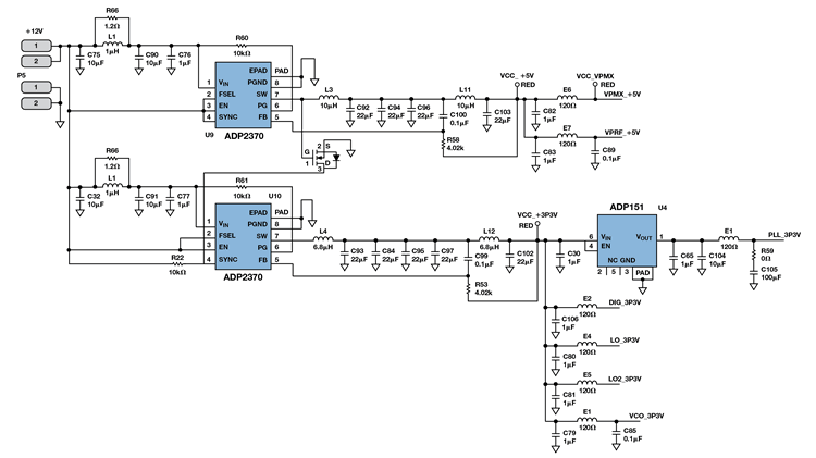

推荐的电源设计(如图16 所示)采用12 V 源电压,包括两个开关调节器和一个LDO。源电压远远大于所需电源电压,因此使用了开关调节器来提高功效。除灵敏的VPOS_PLL 电源以外的所有电源引脚都可用开关调节器供电。ADP7104 或ADP151均可用于VPOS_PLL。
